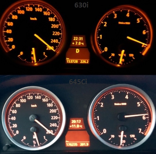

RJK
Berichten: 3760
Re: Olietemperatuur BMW e90 335i
Bericht door RJK » 20 apr 2018, 11:01
Bij deze de olietemperatuur van een 630i en 645Ci bij een rustig blokje om :blink:
