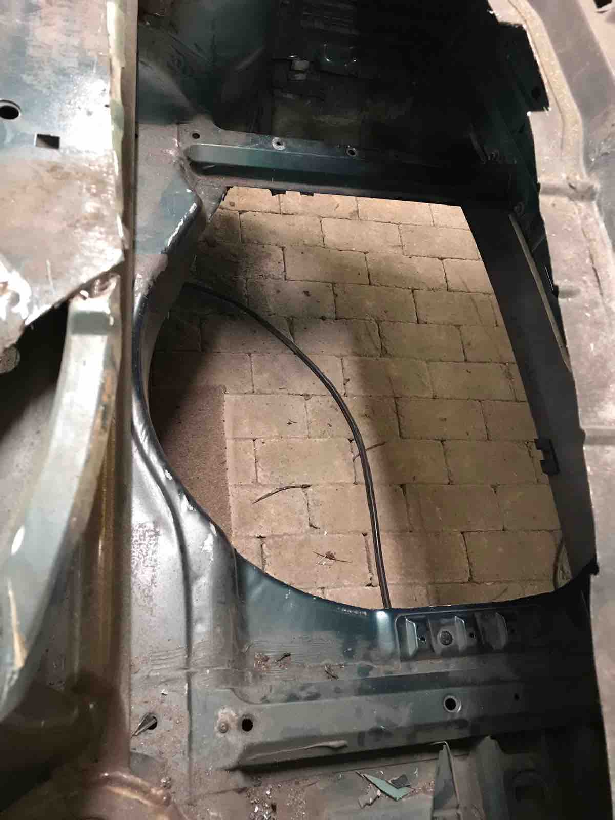

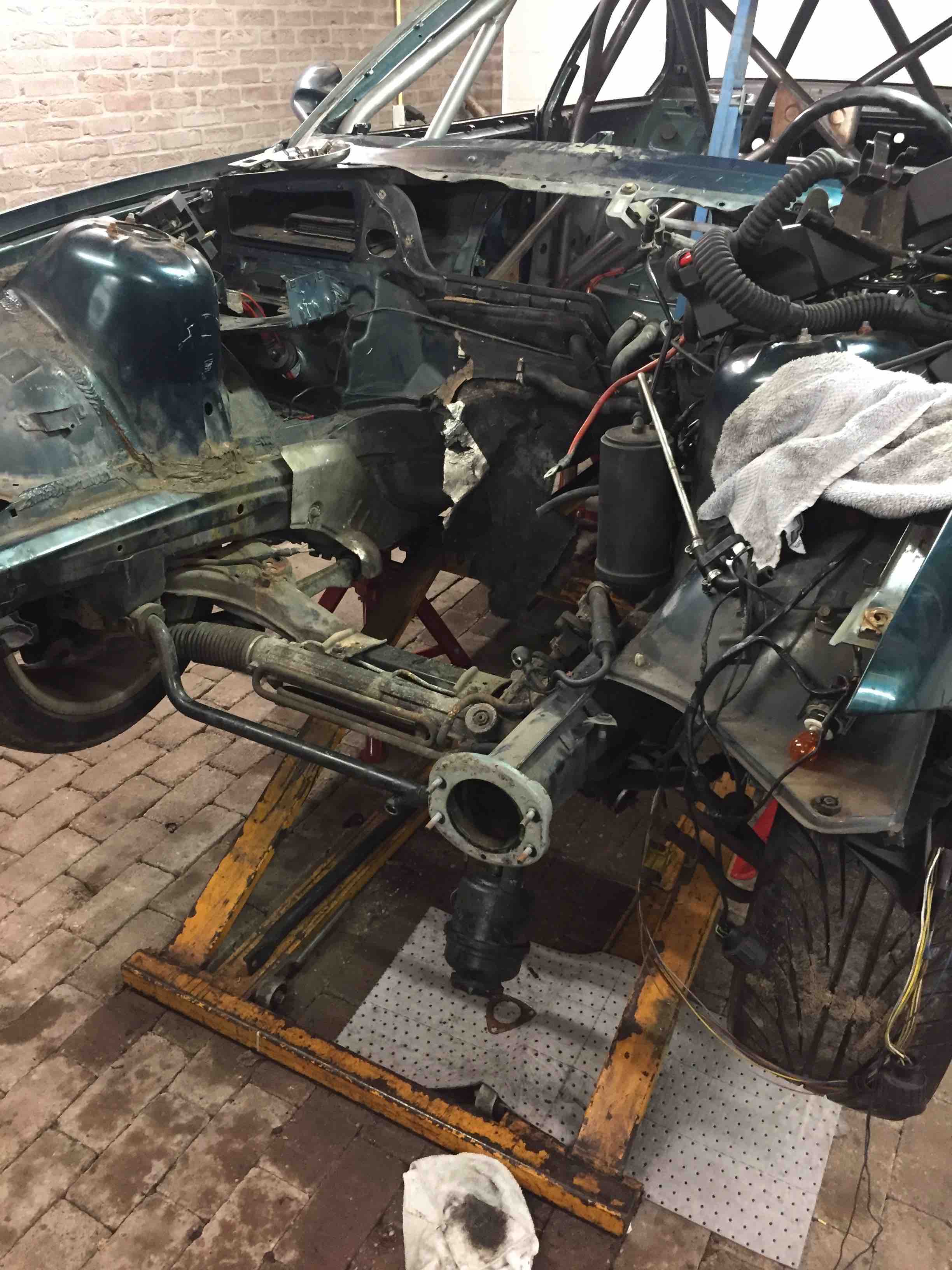

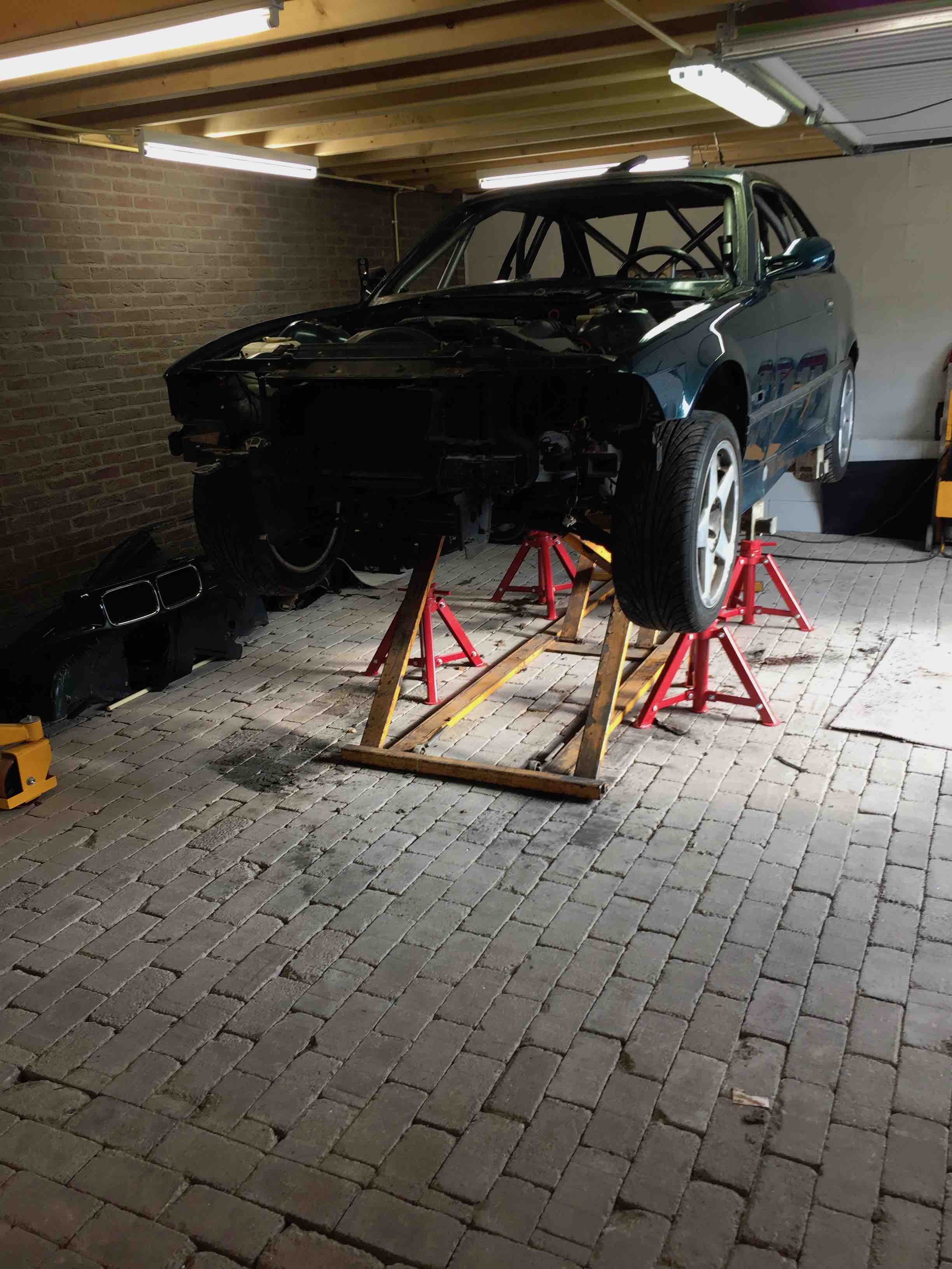

Afgelopen week en vandaag zijn we weer even bezig geweest, het restant van de kabelboom er ook maar uit gehaald, is wel een stuk makkelijker als de koets gespoten gaat worden. Ik zit er over te denken om de zekeringenkast in de auto te gaan plaatsen, de paar zekeringen die ondertussen nog over zijn maar in een nieuwe zekeringenhouder plaatsen aan de bijrijders kant. Bijna alle overbodige functies zijn er al uit, het lijkt wel of die Duitsers alle kabels gewoon erin gepropt hebben, er zit geen logische lijn in, om er echt weer een knappe kabelboom van te maken zal je hem geheel uit elkaar moeten halen aangezien het kris kras door elkaar zit.
Ik heb dus een coupe, en wil de voorste ramen behouden vanwege bij het sluiten van het portier het raam nog een stukje omhoog gaat om "goed" te sluiten. Ik heb wel naar oplossingen gekeken waarbij het glas vervangen was door Lexan maar dat wappert toch alle kanten op tijdens het rijden. Nu kom ik bij het passagiers gedeelte aan het voeteneind oa. een aantal stuur-modules tegen (met een grote blauwe stekker, gele stekker, groene stekker en zwarte stekker (ik doe het even uit mijn hoofd), volgens mij zijn dit de raamsturingen en voor de (reeds gedemonteerde) CV?
Ook aan de bestuurderskant kom ik een zwarte module tegen, ik maak er morgen wel even een foto van, iemand een idee waar die voor is?? Ook kom ik onder het stuur een soort van ronde "speaker" tegen ook nog geen idee waar die van is.
De ABS hebben we ook al gedemonteerd, alle aansluitingen en de pomp verwijderd. Ook het contactslot vandaag gedemonteerd, dit moet als het zover is met een startknop gaan gebeuren in het midden van het dashboard.
De ruitenwissermotor wil ik aan gaan passen zodat dit straks 1 wisselarm gaat worden die in het midden recht omhoog staat over de voorruit, ik zit nog even te bedenken welke wisserarm ik hiervoor ga gebruiken en dus ook de plaats moet gaan bepalen waar de motor gemonteerd moet gaan worden. Iemand die hier tips voor heeft? Lengte van de arm en wisserblad evt. van welk merk en model donorauto??
De kachelunit komt er ook niet meer in terug, ik denk aan een losse blower die zijn lucht haalt via de achterste zijramen, deze dan met een slang aansluiten op de bestaande ventilatiekanalen die in het originele dashboard zitten.
Dan heb ik nog een vraag omtrent de rembekrachtiger, iemand een idee wat de functie is van de soort rubber isolatie die hier omheen zit? Is dit voor de temperatuur of is er een andere functie voor? Of kan deze weg blijven?
Ook achterin hebben we de bak voor het reservewiel verwijderd, scheelt ook best gewicht en hopelijk een betere doorstroming onder de auto.
Nu de motorruimte (bijna) leeg is, verdienen de schokbrekertorens voor nog extra aandacht?? Moeten hier nog verstevigingen in gelast worden? Zo-ja, heeft iemand daar een foto van?? Ik twijfel nog om een buis te laten lassen naar de rolkooi, dit was niet de bedoeling maar nu mijn zekeringenkast toch geheel weg is....ik weet het nog niet. Auto moet dan weer op transport naar de rolkooi inbouwer.....
Aardig wat vragen, ik hoop dat jullie mij weer een beetje omweg kunnen helpen.
Voor een indruk weer een paar fotootjes.
Gr. Rogier

Nu zie ik op de foto van de lege motor ruimte dat je rechter veerpoot onderaan is hersteld/bijgelast.
Ik heb namelijk ook een circuit e36 met een gelijkaardige bijgewerkte rechter veerpoot door vorige eigenaar.
Is dit een veel voorkomende bekende plaats waar een e36 gaat roesten?
Dit is toch een redelijk kritisch punt, stel dat je het niet door hebt dat het chassis daar aan het roesten is, of het is niet naar behoren hersteld/gelast?
Ken de typische roest punten van een e36, maar van deze plek had ik geen weet

Re: Rookie, even voorstellen.
Hallo Andy,
Dat klopt, we kwamen deze plek tegen toen we de motor eruit hadden, onder de kitlaag had de roestduivel aardig zijn werk gedaan! Ik weet niet of dit een veel voorkomende plek is, dit is mijn eerste "project" en mijn eerste BMW. Een maatje van mij heeft er een stuk plaat tegenaan gelast. Nu we de gehele motorruimte leeg hebben moeten we ook de andere zijde nog inspecteren, deze ziet er op het hoog wel een stuk beter uit dan rechts.
