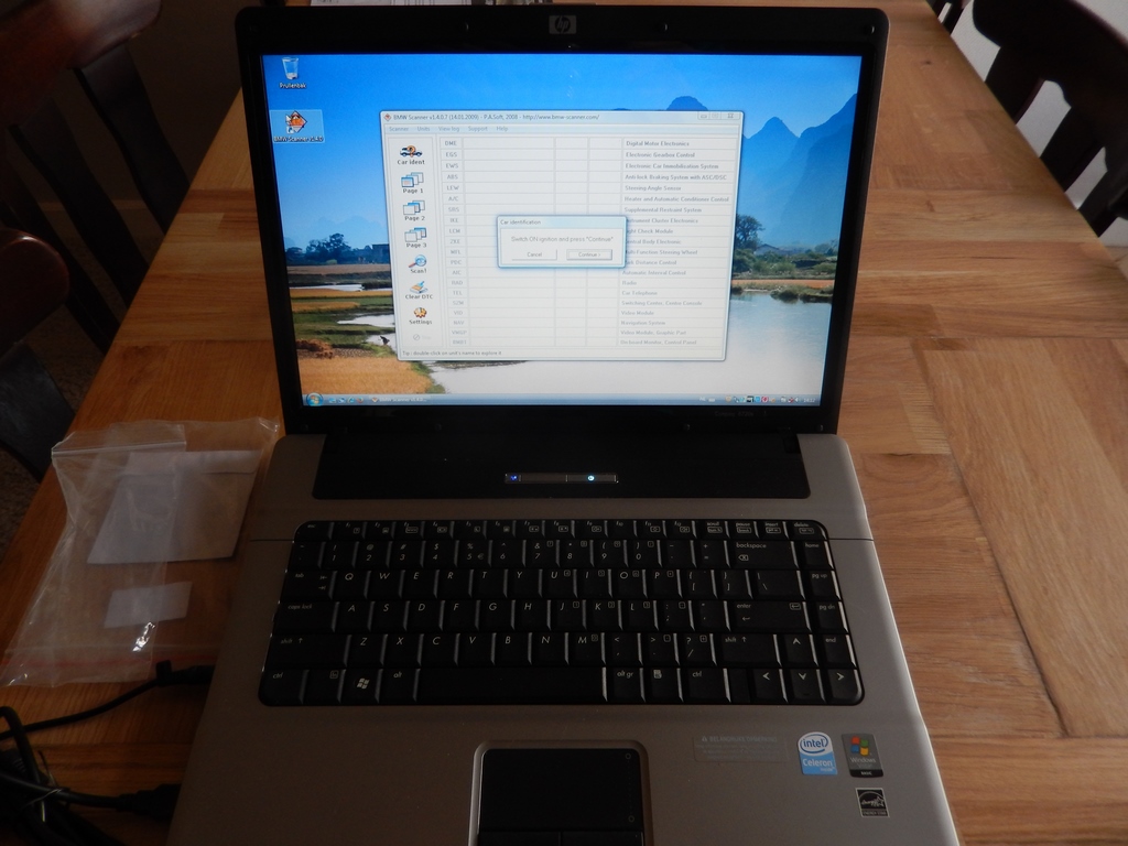

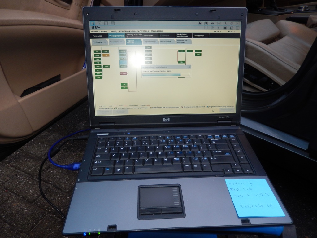

Ik ben aan het opruimen en heb nog het één en ander te koop aan BMW uitlees laptops. Ik heb er twee met BMW Scanner 1.4 en drie met INPA en ISTA-D. De ISTA versies zijn Nederlandstalig. Ook staat er op de INPA / ISTA laptops een VM met diverse BMW documentatie.
De ene BMW scanner laptop kost € 125,-, de andere € 100,-. De INPA / ISTA laptops kostten € 175,-.

Vlokmans schreef: 09 mar 2018, 23:32 Wellicht een lekenvraag, maar wat is het verschil tussen de Scanner en de INPA/ISTA?
simpel gezegd: bmw scanner is vrij basic, je kunt er (bmw specifieke) foutcodes mee uitlezen en e.e.a. coderen, met inpa/ista kan je dieper de systemen induiken (dus je kunt bijvoorbeeld ook waardes van sensoren uitlezen)
Berichten: 7075
Re: Meerdere BMW uitlees laptops
Bericht door EvdP » 10 mar 2018, 09:57
BMW Scanner is voor BMW, niet door BMW. Je kan er redelijk foolproof dingen mee doen voor de series tot ongeveer 2004 (E46 - E38 - E39). ISTA is van BMW zelf en wordt gebruikt in de werkplaats. Als je de juiste kabel hebt dan kun je alles wat uit te lezen is uitlezen. INPA is een redelijk kaal uitleesprogramma van BMW, wie dat precies gebuikt weet ik niet.
INPA is niet heel groot, ISTA is iets van 30 GB. ISTA heeft een erg mooie grafische weergave en heeft ook dat wat vroege TIS heette er in zitten. Als jij je bougies wil vervangen dan staat die documentatie in ISTA. Voorheen moest je dat opzoeken in TIS.
