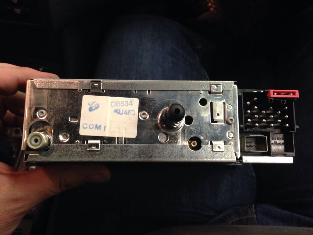

Vraagje,
Ik ben de mogelijkheden aan het bekijken om een AUX-aansluiting te maken in m’n auto. Ik weet dat dat met deze radio niet gaat lukken maar een exemplaar met wisselaar-aansturing kan het wel.
Nu heb ik een radio van een nieuwe type maar daar ontbreekt een aansluiting op die ik wel op mijn auto heb.
Het gaat om de kleine ronde aansluiting links naast de grote stekker.
Kan ik die aansluiting laten vervallen ja of nee??
Auto heeft HK maar denk dat die stekker daar niks mee te maken heeft. Antenne diversity ofzo??
Wie kan me het juiste antwoord geven??

Antenne diversity..

Ja!!! Daar kan ik wat mee.
Maar nu de hamvraag.....kan die komen te vervallen?? :hmmm:

Antwoord al gevonden.....het kan maar je gaat enorm achteruit in FM-ontvangst.
Dat is weer op te lossen door een anderen antenna amplifier te kopen bij de dealer a 200,- ofzo.
Dan maar geen AUX in de auto. Misschien eens kijken naar een FM-transmitter van goeie kwaliteit.
Helaas.

Nee joh, zoeken op E46 diversity op eBay levert al 80 hits op.. Die koop je dan toch tweedehands?
Of je zet 12 Volt met een zekering op de draad zodat je bestaande versterker stroom krijgt..

Stroom op die draad kan niet. Is een coax-kabel die die een signaal geeft aan de amplifier. Zijn spanning krijgt ie vanaf pin 16 op de grote stekker.
