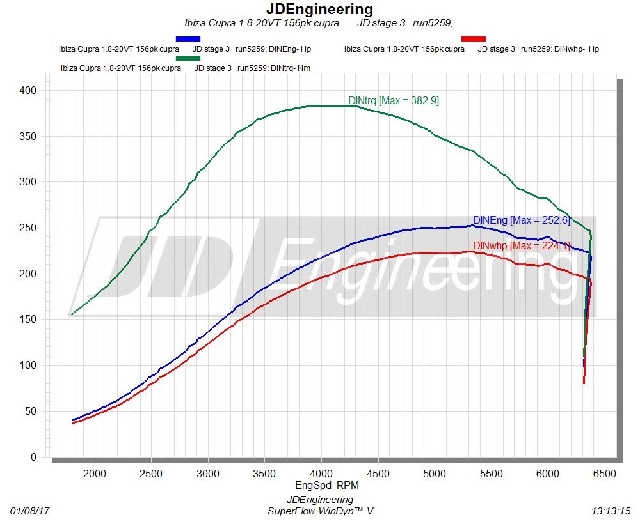

Ben nu bezig met het ombouwen van een Seat Ibiza Cupra van 2000. Auto heb ik in Juni 2017 gekocht. Auto was begin dat jaar bij JD geweest voor een chip op maat. Uiteindelijk een vermogen van 252,6pk.

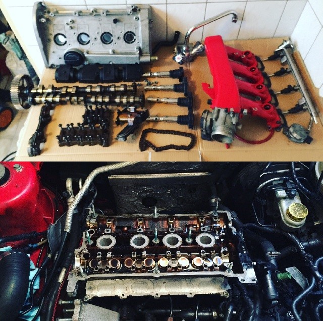

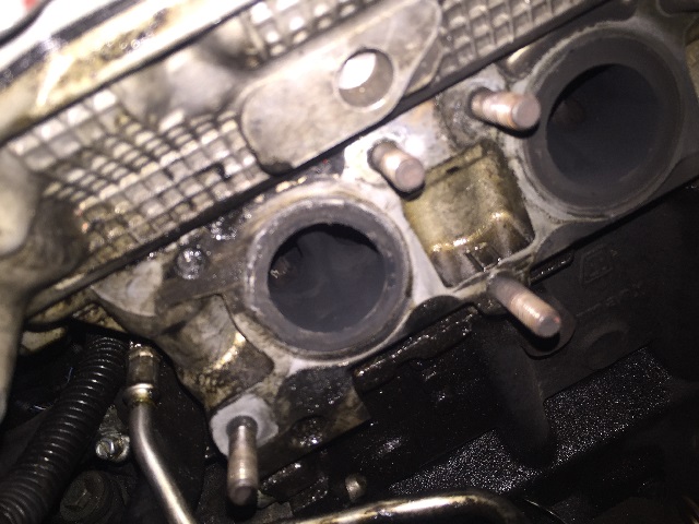

Cilinderkop heb ik eraf gehaald en de inlaatpoorten gelijk gemaakt met de gaten van het inlaatspruitstuk. De kop daarna weggebracht naar een revisie bedrijf die de kop ging reviseren. 8 uitlaatklepgeleiders en 1 inlaatklepgeleider was aan vervanging toe. Deze laten doen.
Kop haal ik morgen op zodat ik dit weekend hem weer kan monteren.

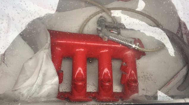

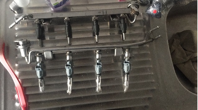

Het inlaatspruitstuk in de straalkast gestopt om de rode lak te verwijderen. S3 Injectoren gekocht om voldoende flow te hebben

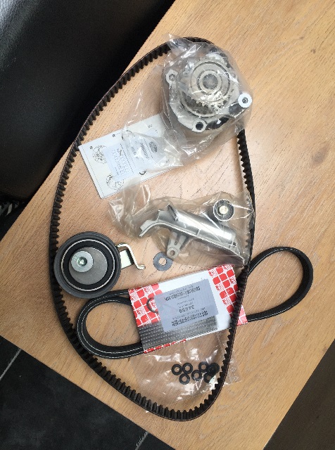

Gelijk nieuwe riemen, spanners en waterpomp gekocht

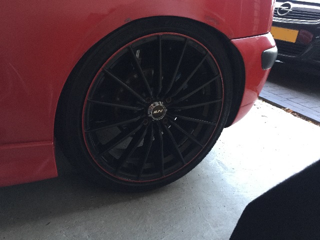

De 15" velgen vervangen voor deze 17"

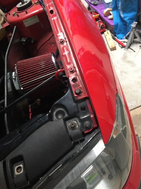

Luchtfilter vond ik naar mijn weten redelijk wat warme lucht inademen. Vandaar dat ik een plaatje heb gemaakt voor de afscheiding

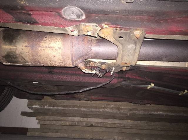

Hier zie je dat men de cat verkeerd gemonteerd hebben. Lamba kwam op de grond telkens Hier afbeelding van het tapeind dat is afgebroken Aankomende plannen
