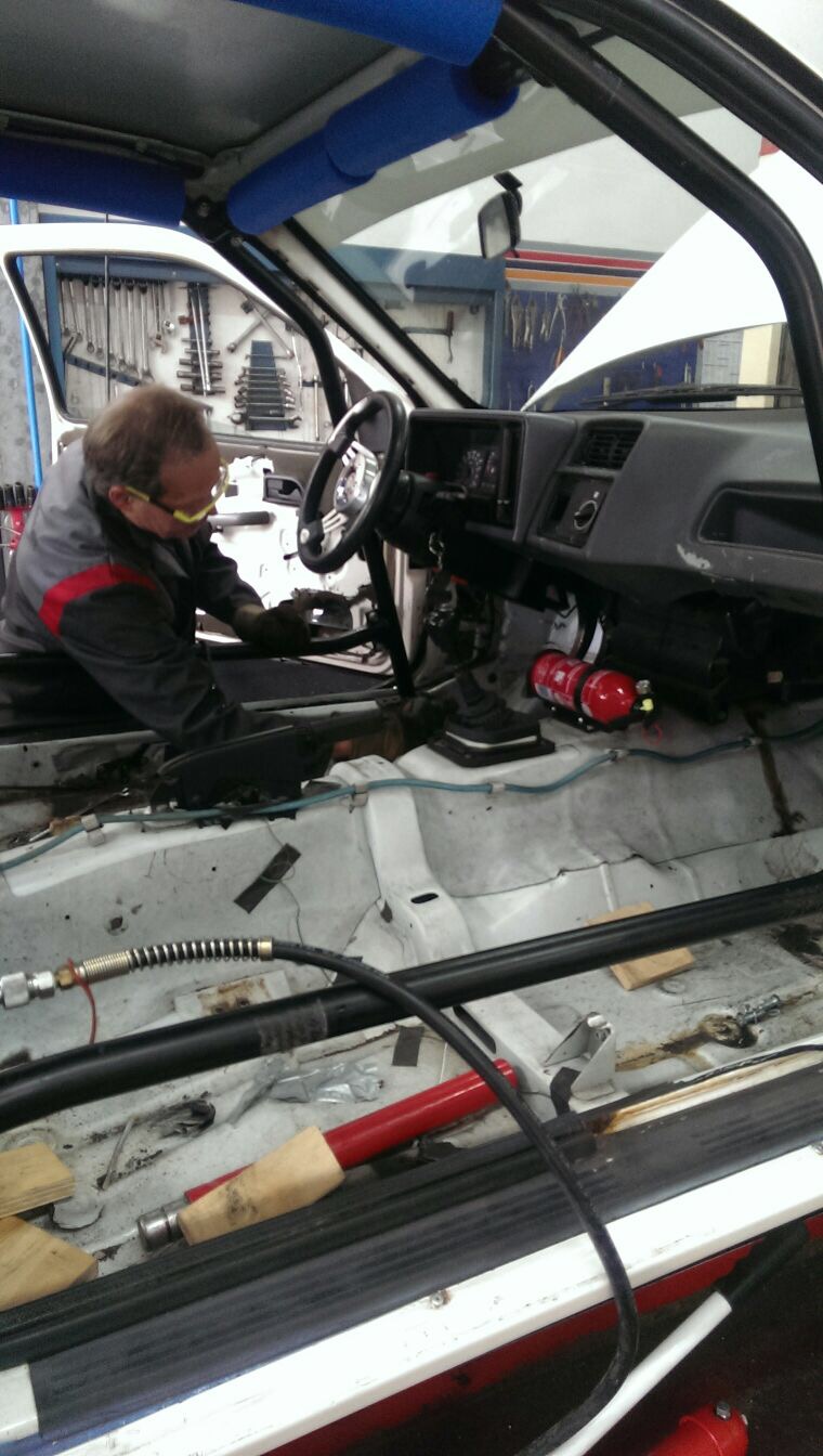

Auto opgehaald en bij de garage in mijn dorp afgeleverd voor een health check .. Garage De Wit is een Sierra specialist en ze racen zelf ook met 2 Sierra's dus daar ben ik aan het goede adres !
Maarrrr ... er kwam wel meer naar boven dan verwacht; vooral de rolkooi zat er gewoon slecht in - hij was te laag in de auto geplaatst en niet op verstevigde plekken vastgezet (en het laswerk van die bevestigingspunten was bedroevend slecht ..). Het ding was zo nog eerder gevaarlijk dan veilig en dat kan gewoon niet. Dus de rolkooi eruit, alle punten verstevigd, extra dwarsverbinding er tussen gelast en een stuk hoger in de auto geplaatst. Nu zit hij tenminste strak tegen het dak, zoals het hoort.

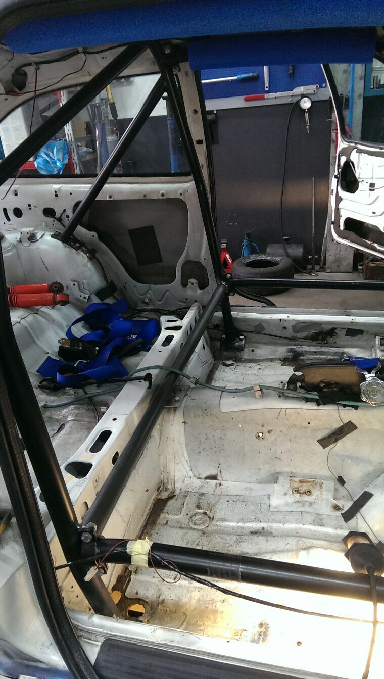

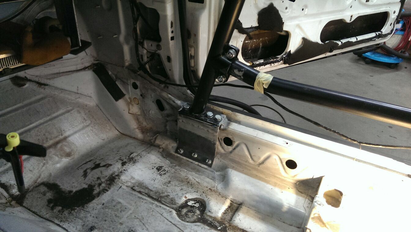

Hier worden de foute montagepunten eruit geslepen en vervangen door veel stevigere steunpunten die ook echt wat kunnen opvangen bij een klapper.
sierra race 2.JPG (208.92 KiB) 3747 keer bekeken

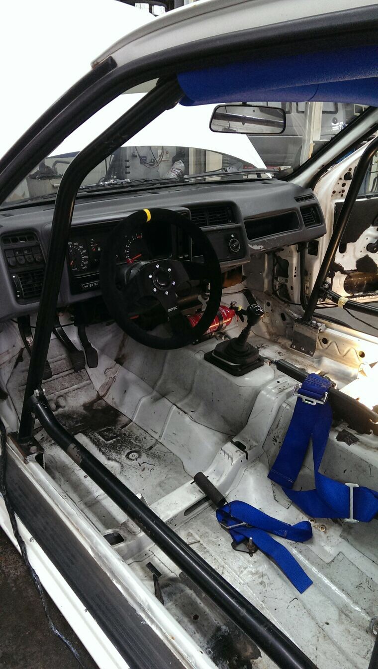

Dit zijn de nieuwe montagepunten voor de rolkooi - veel steviger door de verbinding met de dorpel en netjes gelast.
Inmiddels zijn ze in de primer gezet en mooi matzwart gespoten, zoals de rest van de rolkooi.
sierra race 4.JPG (213.75 KiB) 3746 keer bekeken

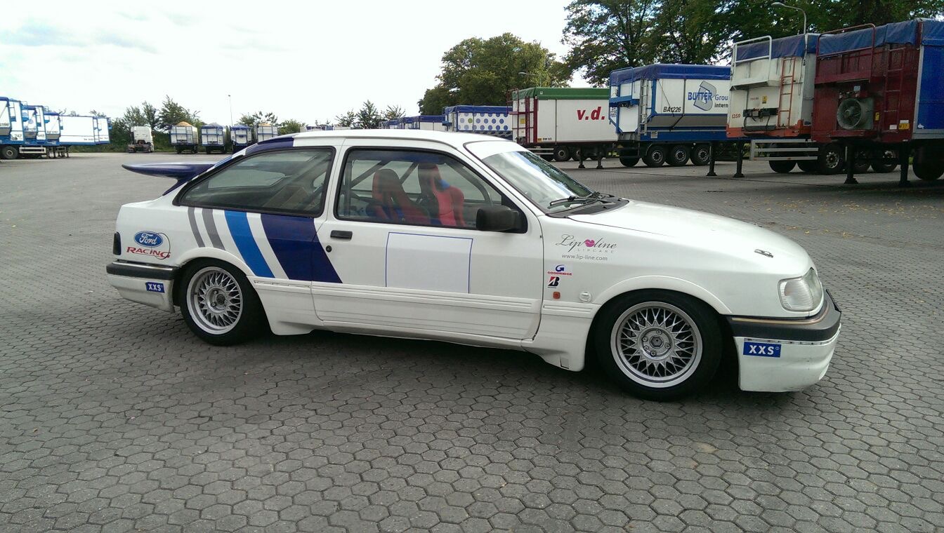

De extra dwarsverbinding in de rolkooi, met bevestigingspunt op de tunnel. Deze buis is inmiddels ook zwart gespoten. :)

Wat ik echt wilde vervangen was het kleine 320 mm stuurtje .. ik kon de toerenteller niet volledig zien met dat kleine ding ... en het nieuwe stuur van 350 mm is ook vast wel prettiger aangezien we geen stuurbekrachtiging aan boord hebben !
sierra race 3.JPG (259.28 KiB) 3742 keer bekeken
Dit suede stuur van LTEC heb ik bij Biesheuvel gescoord toen ik daar ging shoppen voor een Bell Mag-1 helm, wat een heerlijke winkel zeg !! Ik zou er uren kunnen blijven rondkijken, en dan blijft het waarschijnlijk niet bij kijken alleen .. :angel:

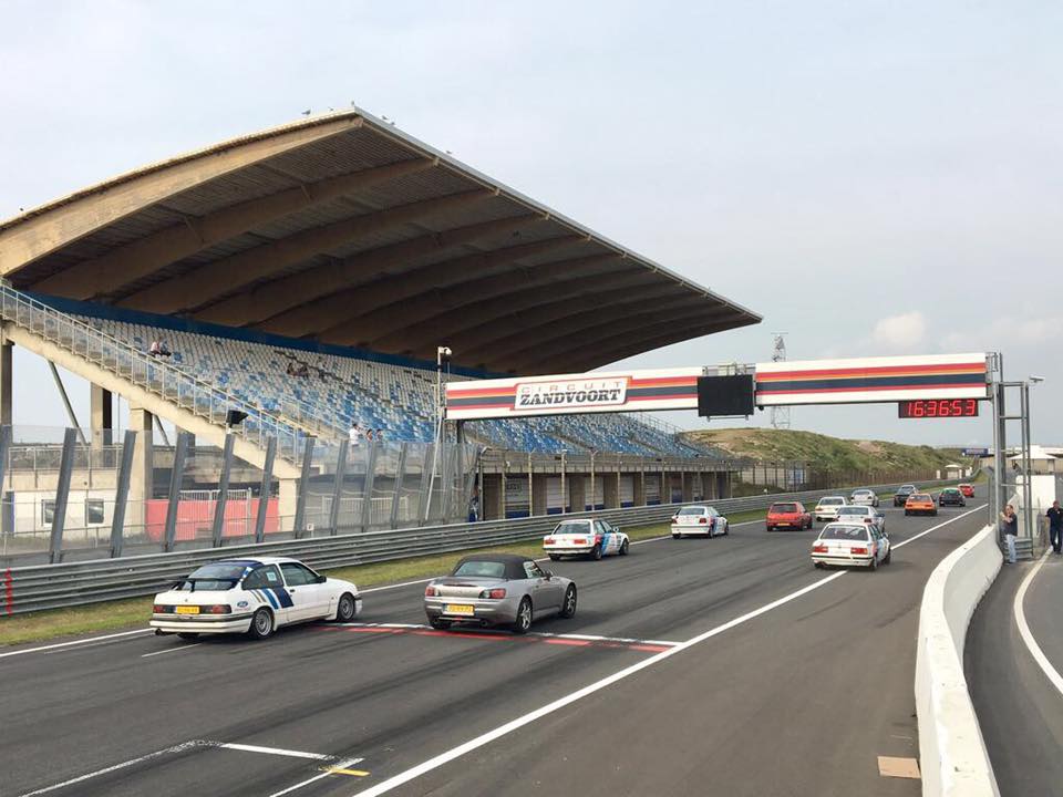

Zoo .. terug van de coureursopleiding van RSZ op Zandvoort (24-25 aug. '17) en na 2 superleerzame dagen is de racelicentie binnen ! :clap:
Het was echt heel gaaf, zeker om in de groep wat gelijke auto's op te zoeken en als een treintje over het circuit te gaan. En ik dacht dat ik het circuit aardig kende van heel wat jaren terug toen ik er met de motor wedstrijden reed, maar jonge jonge .. wat had ik weer veel te leren !!
De Ford Sierra heeft het supergoed gedaan, de Mondeo remmen met Ferodo DS3000 blokken is echt een topper; altijd en overal volop remkracht. Maar naast de E30's kwam ik wel wat vermogen tekort - elk recht stuk zag ik ze bij mij weglopen. Maar de wegligging van de Sierra is me erg meegevallen. Waar ik de E30's toch vaak erg licht in de achterkant zag worden - vooral bij aanremmen Scheivlak - bleef de Sierra mooi strak doorlopen.
Het grootste "probleem"van de Sierra is de standaard motor; 130 pk is echt niet veel en ook de standaard bak heeft best lange verhoudingen waardoor ik Hunzerug op veel snelheid tekort kwam op de BMW's. Maar evengoed lekker gereden !

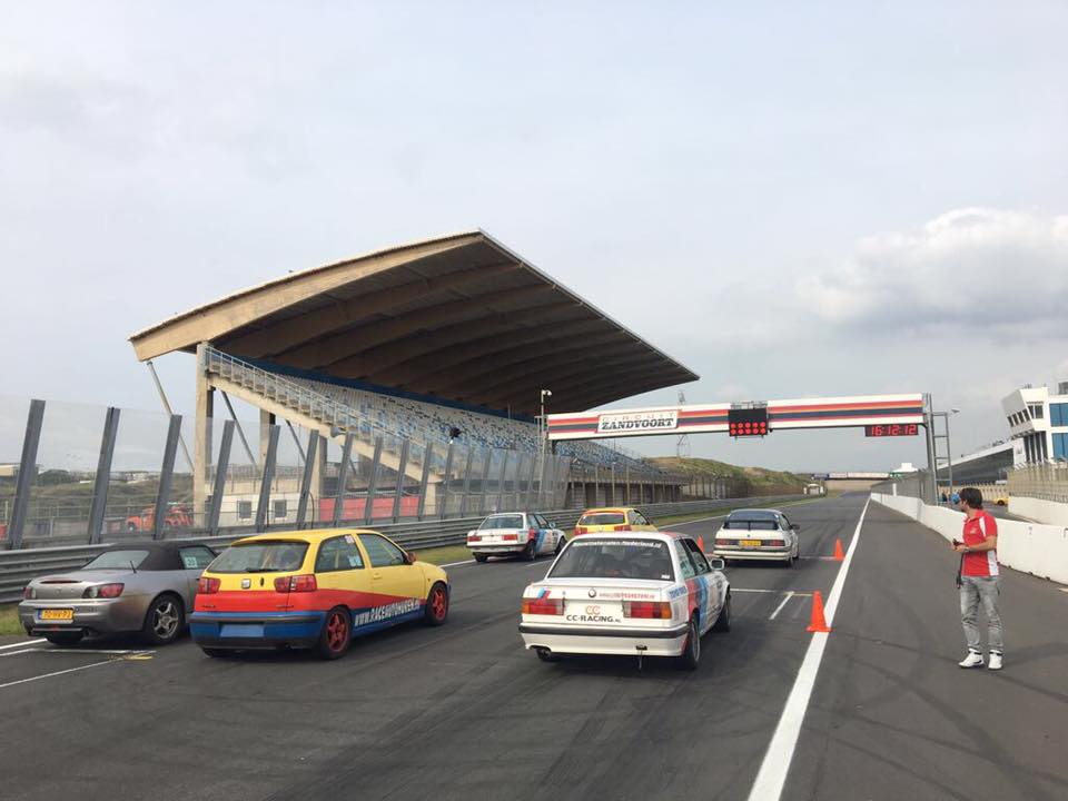

Aan het einde van de cursus nog wat oefenstarts gemaakt, ook best wel spannend met de hele groep op de Tarzan afvliegen !
RSZ cursus1.jpg (77.56 KiB) 3512 keer bekeken
De Ford op Pole Position :wink:
RSZ cursus2.jpg (59.54 KiB) 3512 keer bekeken
