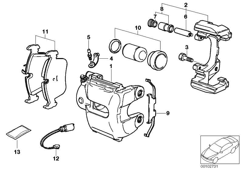

Ik heb onlangs een rem-upgrade gekocht voor mijn e36 328, maar ik mis een bracket. Heeft iemand een bracket liggen (links en rechts is hetzelfde) van een e46 330i? Het gaat om de voorzijde.

even ter verduidelijking, je mist de bracket waarmee de remklauw aan de auto vast zit.
onderdeel #2 onderdeelnummer 34106765880

Bedankt voor de reacties! Miste inderdaad nummer 2. Heb bij mij de lokale dealer gebeld en kreeg ook vergelijkbare prijzen door (Renova). Heb er inmiddels gelukkig een gevonden dus ik kan binnenkort de remmen gaan monteren. Ben benieuwd naar het verschil in remkracht.
