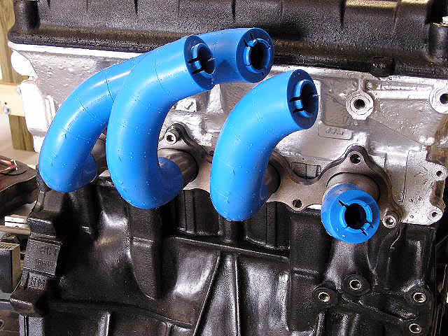

Heel gaaf idd, ziet er goed uit!! Wat ik ook tof vind zijn die kunststof blokjes om een sluitstuk te bouwen en zo precies weet hoeveel en welke bochtjes je nodig hebt:
http://www.turbotuners.nl/index.php/for ... stuk-maken

En grappig die kunststof 'lego' stenen, dat kende ik nog niet. Je kunt het op die manier wel erg perfect matchen.
