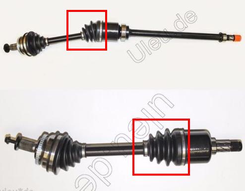

Bericht door RJK » 12 mar 2017, 22:17
Even een vraagje aan de Volvo experts (wat ik zeker niet ben), kunnen de binnenste homokineten los vervangen worden? Ik zie die dingen los nergens te koop (buitenste in overvloed). Misschien alleen als hele as te koop?

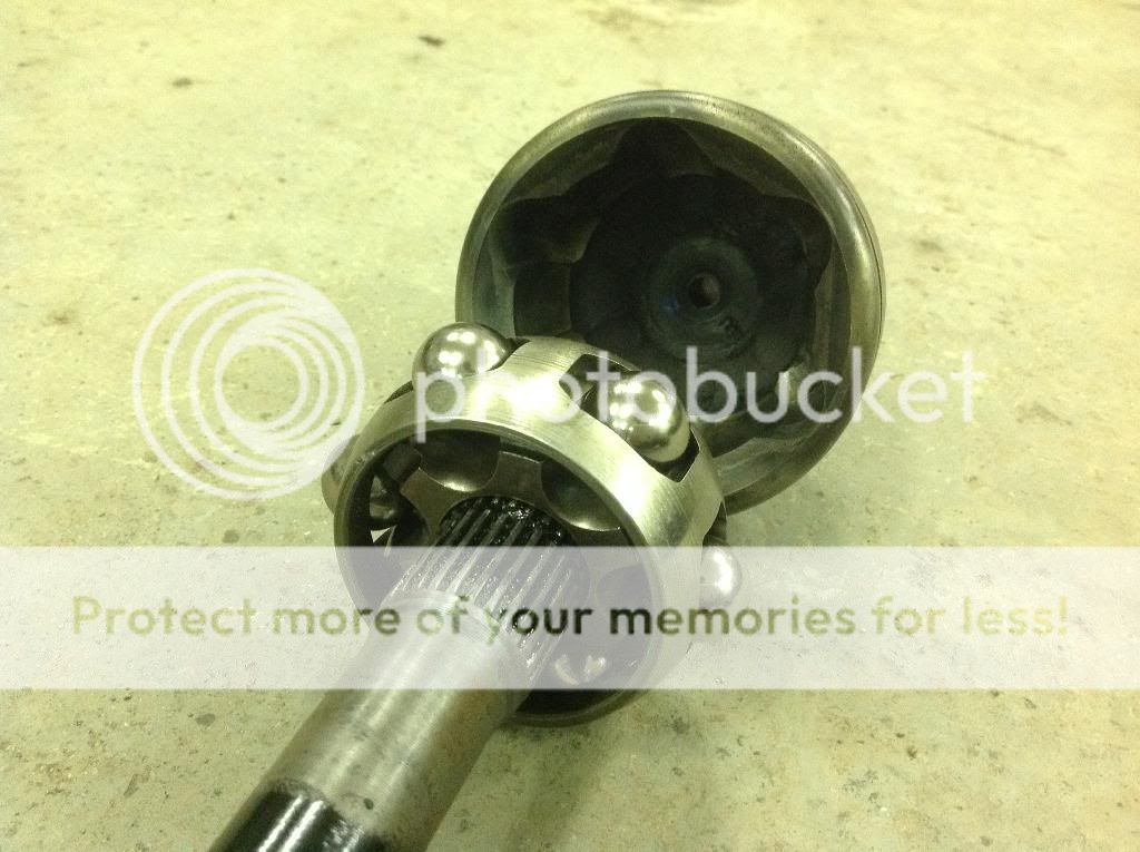

RJK
Berichten: 3760
Re: V70 aandrijfassen / homokineten
Bericht door RJK » 12 mar 2017, 22:26
Dingen zien er van binnen zo uit.

Bericht door MartijnGizmo » 13 mar 2017, 09:47
Uit mijn ervaring met de V50: niets los te krijgen, alleen een hele as á €500 bij Volvo. Ik verving ze maar meteen aan beide kanten, auto voelde daarna wel een stuk rustiger tijdens accelereren.
