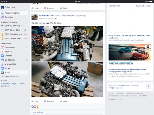

- Spijkerhard
- Berichten: 4053
- Auto: (nog steeds) Te veel.
Re: Optie's voor engineswap gezocht
Is dat wat?
- EricYellow
- Berichten: 578
- Lid geworden op: 22 aug 2006, 22:39
- Locatie: Meerlo
Die is helaas qua afmeting te groot.
Er past maximaal een 4 cilinder onder de kap qua lengte.
Deze motor is volgens mij al verkocht en komt in een 1 serie te liggen
