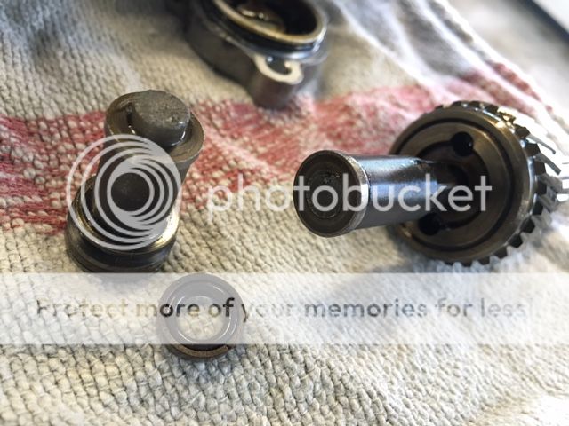

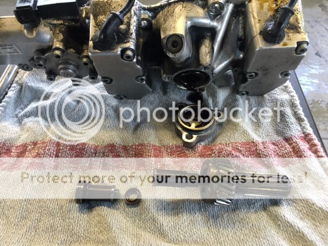

Moet een complete vanos unit zijn de oude is kapot zegt Offenga.

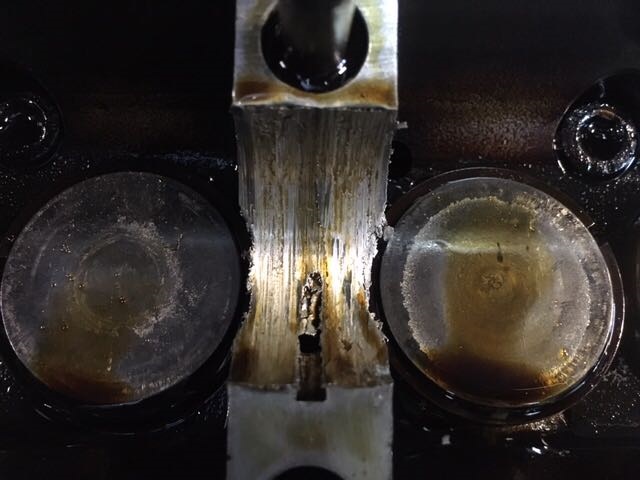

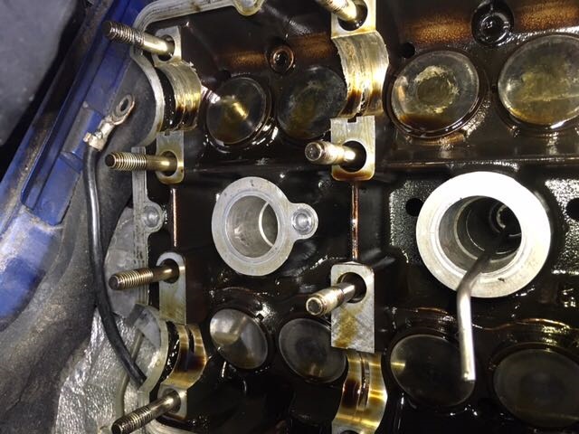

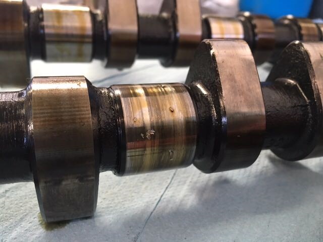

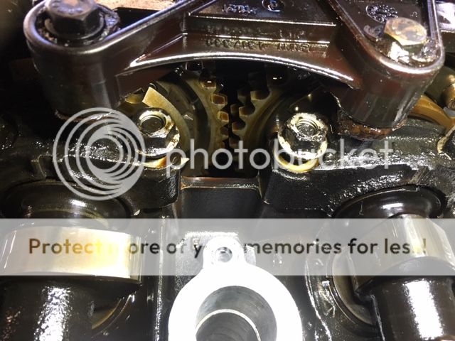

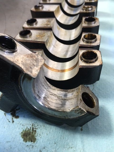

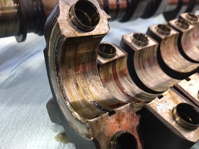

Helaas blijkt er toch veel meer schade doordat de moeren van de nokkenassen los waren getrild.
Iemand nog een compleet middenblok liggen dus nokkenassen+huizing.

De olie loopt bij een S50 terug vanuit de camtray naar het carter en word daar weer aangezogen. Dus carter los en even bekijken en filter bekijken kan ook geen kwaad. Omdat je zoveel metaal schilfers hebt.
Ik heb trouwens nog nooit gehoord dat die moeren lostrillen. Weet je zeker dat ze het niet verkeerd gedaan hebben bij de vorige vanos revisie? Zeker bij een motor zonder lichtere vliegwielen of krukaspoelie enz.
Ik zou eens bij Holtrop vragen of die nog een kop hebben liggen van een 3,2 of een complete motor. Of vraag evt JR motorsport of Koopman racing.
