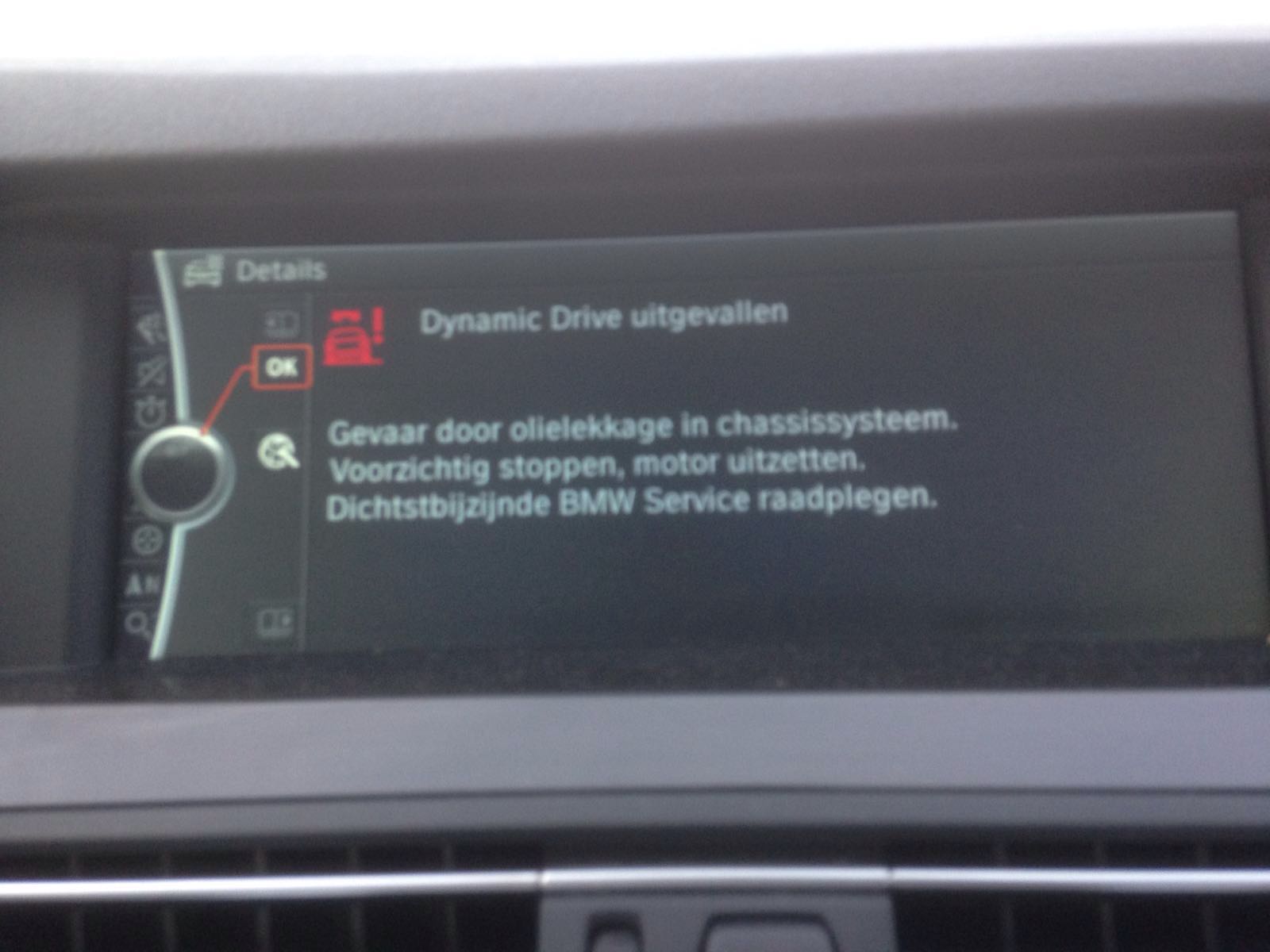

Iemand bekend met deze storing. Gaat gecomineerd met een hele slechte rechtuit stabiliteit bij 110-160 bij een auto van een vriend van mij.
Auto aan/uit, en het is weer 200 a 250 km weg, maar storing komt telkens terug.

Lijkt of een hydraulisch lek ergens in het systeem, maar kan natuurlijk ook een sensor zijn die denkt dat er te weinig druk is.
Re: F11 535d Dynamic drive storing / BMW specialist Twente.
klinkt apart, lekken in chassis via die leidingen oid?

iDrive zegt natuurlijk nog niks in detail.
Eerst maar eens uitlezen dan weet je of je met een sensor of echt lek te maken hebt, of heb je in ieder geval een betere diagnose.

Probleem gevonden en opgelost.
Door een te lage accuspanning in het verleden waren een aantal regel systemen ontregeld.....
Computer reset heeft e.e.a. opgelost, hij stuurt nu ook weer strak.

Waar is de tijd gebleven dat je een accu kon vervangen zonder een auto aan de hartbewaking te moeten leggen.
Heb een keer een gevalletje met een Octavia gehad. Accu bijna leeg dus startbooster erop.....heel de auto van slag. Dealer heeft alles moeten resetten en updaten om de zooi weer goed te krijgen. En dan doe je dus niks bijzonder.
