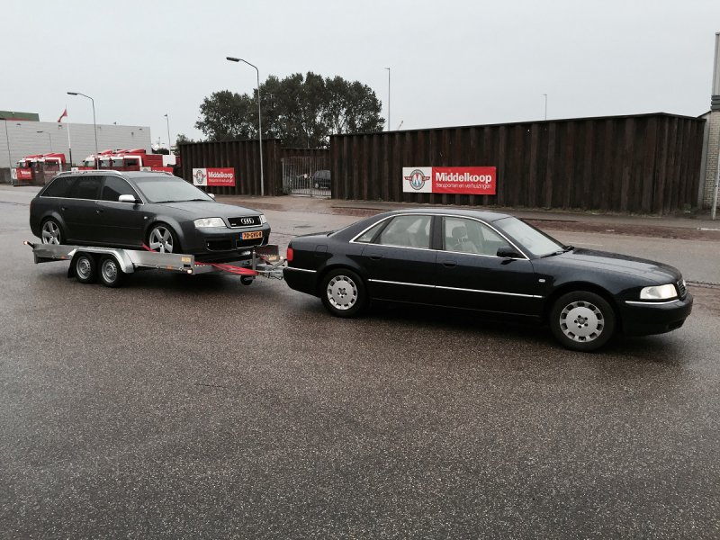

Pffff heb ik vorig jaar ook gehad. Gewichten klopten voor geen kant mja rustig rijden dan moet het wel goed komen
Rij op de snelweg met +-85km/h niks aan de hand. Kom op gegeven moment in een flauwe bocht met wat heuveltjes er in. Het begint heel rustig met schudden en word steeds erger tot er bijna geen houden meer aan is. Had alle 3 de rijbanen nodig om de boel in gareel te houden. Piepende banden kerstboom op het dashboard van het esp lampje en zag de auto heen en weer gaan in de spiegels
Op gegeven moment terug geschakeld om hem zo uit de slinger te trekken maar had natuurlijk veel te weinig vermogen. Het werd wel minder maar op gegeven moment rijd je toch zo weer 120km/h dus weer rustig snelheid minderen maar toen werd het slingeren weer erger. Voor mijn gevoel ben in zo een tijdje bezig geweest. Toen kwam ik op gegeven moment in een tunnel en bij het naar boven rijden was het over
Gelijk de afrit genomen en binnendoor naar huis gegaan
Nee ik heb mijn lesje wel geleerd

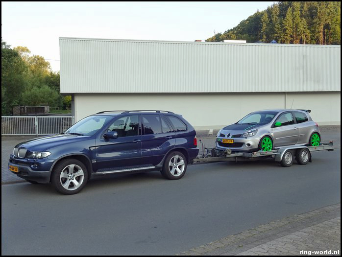

Ik heb op mijn onderstaande auto-ambulance ook een Winterhoff WS3000 stabilisator koppeling zitten en dat bevalt perfect. Alleen al het feit dat het stoten op de kogel een stuk minder is, is al erg prettig. Sowieso is de X5 als trekkende auto een genot tov bijvoorbeeld een 530D of een V70. Mede door het hogere eigen gewicht ligt e.e.a. een stuk stabieler. Combineer dat met de stabi-koppeling en een kar met de bak tussen de wielen (lager zwaartepunt) en je hebt een combinatie waarmee het comfortabel en zonder enige vorm van slingerneiging > 100 km/u cruisen is op de autobahn.Dennis Evertse schreef:Op veel caravans zie je tegenwoordig stabilisatoren in de dissel zitten. Zou zoiets een idee zijn voor een autoambulance?
Afgelopen september twee weken wezen wandelen en cabrio rijden in Oostenrijk en Italtië. MX-5 op de kar meegenomen omdat dat toch wat comfortabeler is dan al die snelwegkm in dat cabriootje. Met zo'n licht MX-5-je erop zou je bijna vergeten dat er iets achter hangt

Het gaat er niet alleen om of gewichten toegestaan zijn, nog veel belangrijker is het goed beladen van de trailer, dat die voldoende kogeldruk heeft. Ook bij een combinatie die volgens gewichten mag, kan het bij een te lage kogeldruk al heel snel mis gaan. De geladen auto 10cm verder naar voren of achteren op de trailer vastzetten kan al het verschil maken.
Ik rijd in principe altijd bewust met te veel kogeldruk, dat maakt de boel een stuk stabieler.
Alleen moet de trekkende auto die hogere kogeldruk qua achtervering/demping wel aan kunnen..
Zwaarste wat ik met trailer gereden heb was trekkende auto Cayenne van ruim 2300Kg met daarachter trailer met Mercedes ML erop, ca. 3000Kg, treingewicht was dus dik 5300Kg. Goed beladen met 150Kg kogeldruk ging dat probleemloos met kruissnelheid 100-110Km/u, heb zelfs bij inhalen paar keer heel stabiel ruim 130 Km/u aangetikt.
Meestal trek ik met Transit, die mag 1850Kg trekken, andere zelfde mogen soms 2000Kg, heeft met laadvermogen te maken.. Ook daarmee heb ik wel eens deels onbewust (wist wel dat wat te zwaar was) gesleept, maar kwam er achteraf pas achter dat wel erg veel te zwaar was geweest doordat gehuurde trailer bijna 250Kg meer woog dan ik dacht.
De trailer met geladen auto bleek achteraf bijna 2400Kg te zijn geweest (ik dacht dat ca 2150Kg was). Met opnieuw ruim 150Kg kogeldruk en kruissnelheid 100Km/u dik 300Km mee gereden en geen moment instabiliteit gevoeld, daarbij wel geholpen doordat een Transit achter bladveren heeft, is daardoor super stabiel als trekauto. Goed beladen is zo belangrijk....
