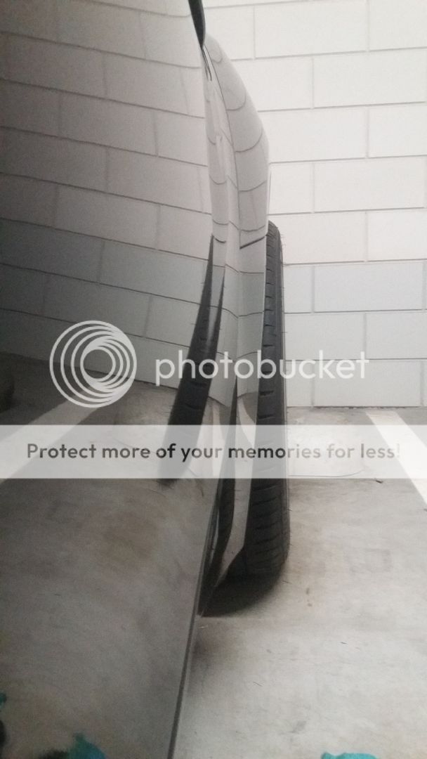

Bericht door E36 M3 3.0 » 01 jan 2016, 15:03
Helaas past het niet. Zie onderstaande foto. Alleen met smallere banden gaat ook niet werken, want de velgen zelf steken al uit :(.
Set heb staat nu hier te koop op DF... helaas, want de velgen staan mooi onder een Z4 Coupe.
Re: E46 CSL velgen op BMW Z4 Coupé
Bericht door GTRene » 01 jan 2016, 15:26
staat ie daar nog hoog op de krik of?
en veert zo'n z4 ook in ala z3, bedoel dat de wielen dan veel negatief camber krijgen bij diep in de veren gaande?
anders zo op de foto idd wat te breed :D krijg je stoere modderstrepen van op je auto ;-)
Bericht door Hoppa » 01 jan 2016, 21:56
Ding staat in ParijsDakar stand :'(
Handrem er nog op ofzo....?
