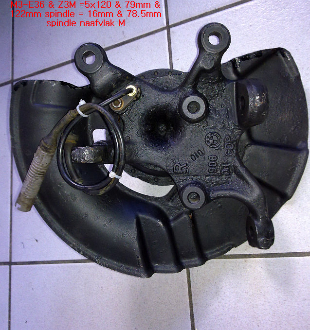

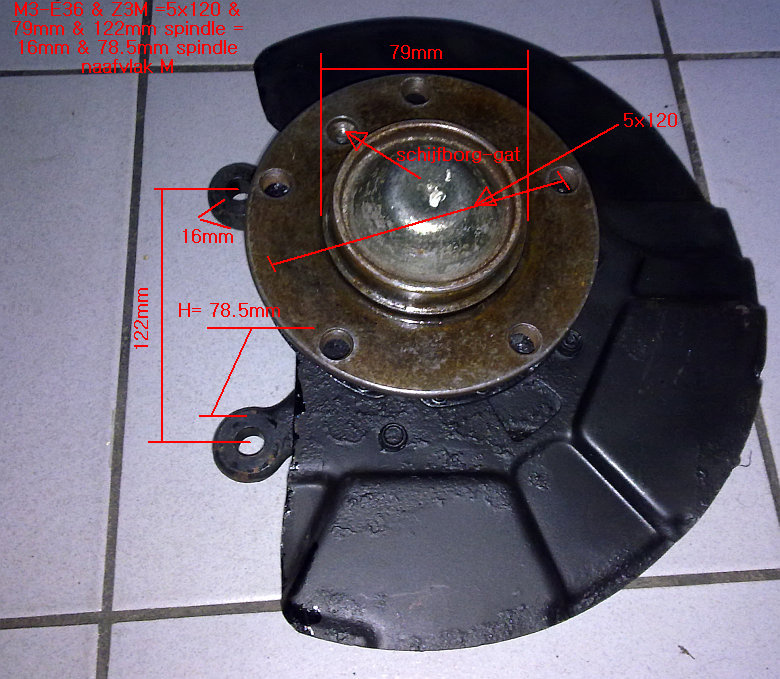

ik heb nog links en rechts liggen van een e36 M3 GT (verder zelfde als M3 e36 en Z3M)
heb ook wat foto's met maten...
gebruikte ik destijds als pas-mal om wat setjes te maken/proberen
mag je wel gebruiken >>

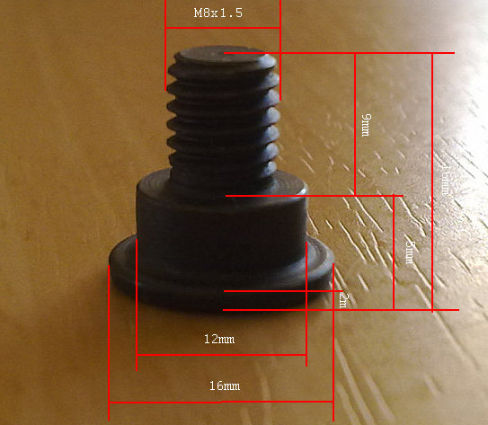

die maten gebruikte ik weer als ik de remschijven van de M3 e46 en CSL wat aanpaste voor de e36/z3 fussee
ivm ander type borging door de schijf in het lager ipv 3 nokken op de naaf en 2 boutjes.

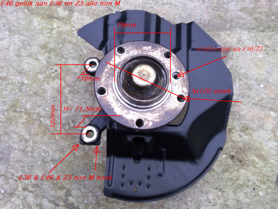

misschien handig, omdat ik ook wat non M fussee/spindles heb, ook de maten van de non M e36/z3
is verder aardig hetzelfde, alleen het aanslagvlak naar bovenkant lager is 7 mm dichterbij.
en onderste aanslag/montage punt is meer vierkant onder, maar maakt verder niet wat uit.
owja, heb ook nog e46 non M fussee/spindle en e46 M3 fussee/spindle
daarom halen ze bv wel eens 6 mm (of 7 mm) van de M3 e36 klauwen af, om die te monteren op de non M
incl de grotere schijremmen.

hmm die 7mm is misschien net genoeg om een mooie adapter te maken. verkoop je die m3 naven ?
ik dacht zelf ook dat er tussen m3 en normaal en andere afstand zat tussen de boutgaten. maar die is blijkbaar het zelfde.
Re: e36 M3 Naven / fussee / wiellager ( teleen, tekoop, mate
Ja is het zelfde die 122mmcustomcarcenter schreef:hmm die 7mm is misschien net genoeg om een mooie adapter te maken. verkoop je die m3 naven ?
bij de e46 M3 e.d. ook, maar bij die M3 staan de pootjes weer 5mm verder naar buiten, wel gewoon 122mm maar de straal zeg maar vanaf hart is langer/groter.
