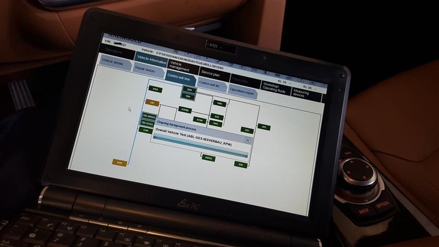

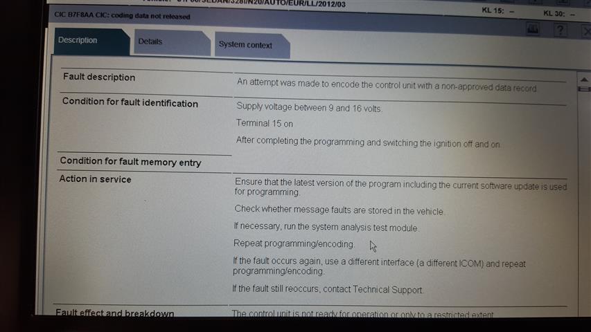

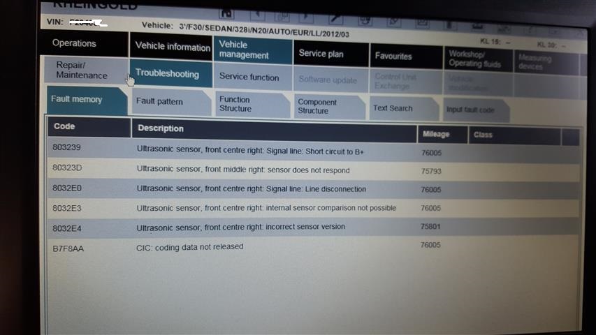

Dank voor het meedenken, het is Rheingold geworden. (dus alleen diagnostics, geen codering)
Werkt prima, vandaag getest...
