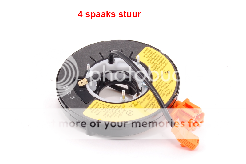

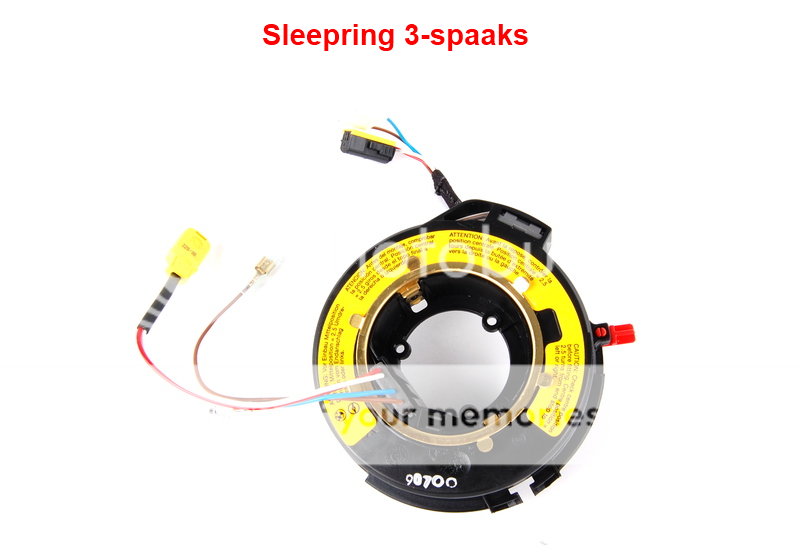

In mijn M3 zit nu het standaard 4 spaaks airbag stuur, maar ik wil nu graag een 3-spaaks E36 stuur met airbag monteren.
Is dit mogelijk? Wie heeft hier ervaring mee, of kan mij hiermee helpen?
Moet ik ook nog op bijvoorbeeld de sleepring letten? Mijn M3 is van 1993

Als ik op bmwfans kijk, verschillen de onderdeel nummers (32341160901 vs. 32341162111) en verschillen ze ook qua aansluitingen. Zie onderstaande foto's.
Kan iemand wellicht vertellen of het mogelijk is de sleepring aan te passen? Als ik naar de foto's kijk kom je niet uit met de connectors?!

Berichten: 9362
Re: E36 airbag stuur
Bericht door MParallel » 01 jun 2015, 12:40
Je hebt het nieuwe type sleepring nodig en als het goed is moet je iets eenvoudigs aan je bedrading wijzigen.
Verder stelt het amper wat voor.
Houd er rekening mee dat het non-M 3 spaaks stuur groter is dan het M stuur. In mm scheelt het 10 zo uit me hoofd, wat op papier niet zo veel lijkt, maar het is aanzienlijk.
