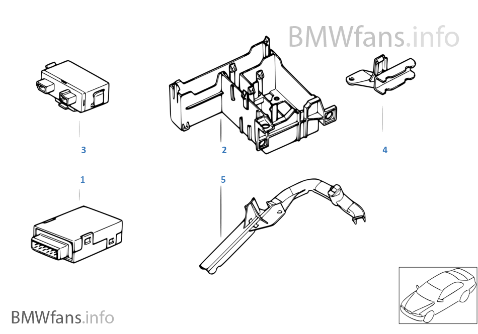

Bericht door GTRene » 09 apr 2015, 22:37
voor het op slot krijgen heb je waarschijnlijk een nwe deur module nodig...redelijk prijzig en bekleding moet er dan af,
dacht dat het nummer 1 is van dit plaatje.
Ik heb een jaar of 3 terug aan bestuurderskant ook een nwe er in moeten stoppen, eerst deed ie soms nog wel en soms niet (daar begint het vaak mee) en toen hield ie er dacht ik mee op of ik was het zat :tooth:
