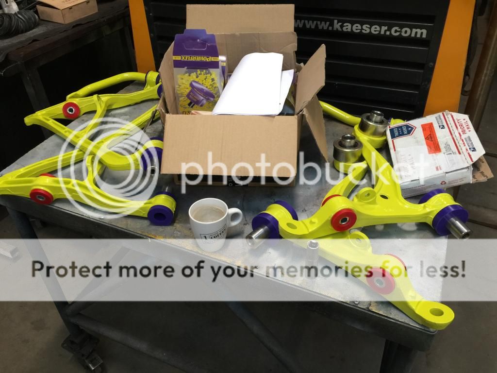

Nieuw onderstel en bushings:

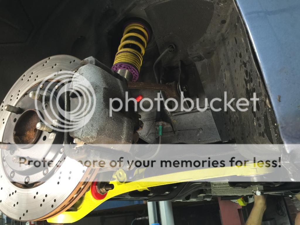

KW V3 shocks en Performance Friction schijven met Project Mu remleidingen:

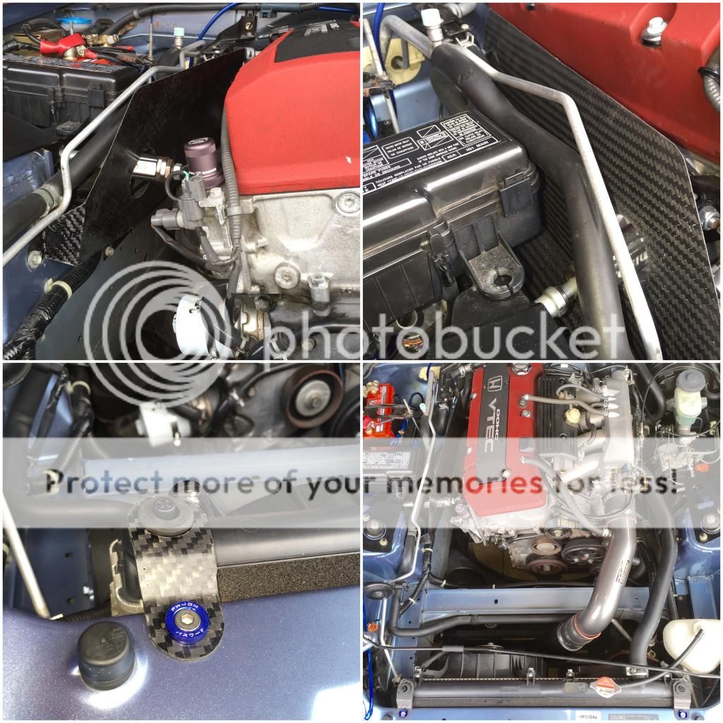

Wat carbon parts (en ruimte voor later een Kraftwerks supercharger):

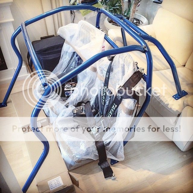

Stoeltjes en 6pt gordels:

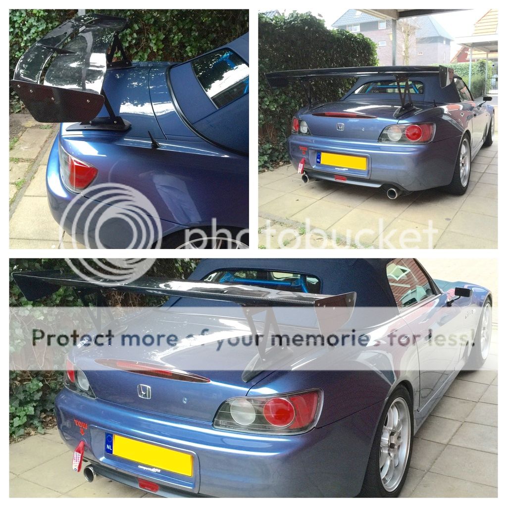

Alleen hoop ik dat je ivm de gigantische vleugel ook aan een splitter heb gedacht aan de voorkant. Anders creeer je alleen maar onderstuur hierdoor omdat je veel druk op de achterkant hebt maar weinig tot niets aan de voorkant. Alles wat je achter veranderd aan de aero moet voor ook aangepast worden.

:shocking: Flinke vleugel! :D

flinke vleugel is flink probleem bij TF nurburgring (mocht je daar naar toe gaan) :tong:
..als ik goed kijkt steekt deze behoorlijk uit aan beide kanten. Daar is maar daar niet zo gecharmeerd van.
mooie S2K :df:
Laatst gewijzigd door Alexander op 19 mar 2015, 11:17, 1 keer totaal gewijzigd.

Welkom hier, en het is weer eens wat anders dan al die BMW's op het circuit :)
Mocht je touristenfahrten op de Nürburgring willen gaan rijden dan kun je die vleugel achterop wel achterwege laten want daarmee ga je daar de baan niet op komen.

Dank allen, ook voor tip over nurburgring. Hij is er met 4 schroefjes zo vanaf en ja een splitter is nog in de
maak... maar nurburgring ben ik nog lang niet aan toe en weet ook niet of ik dat uberhaupt wel ga doen...
pas nog een S achterop total loss gereden door een losgeslagen golf.
Inderdaad eerst de balans maar in orde maken en veel leren, daarna zie ik wel weer verder ;)
Overigens is de S enorm tail-happy en rijd een vriend van mij Time-Attack
(vorig seizoen winnaar in zijn klasse (voor de M3 van Lisa Keller ;) ) ook met zo'n joekel achterop (en ook zonder splitter). Maar zoals gezegd, die splitter komt eraan en erop ;)
Ps. vleugel is 171,5 cm breed, S2000 is 175m breed.

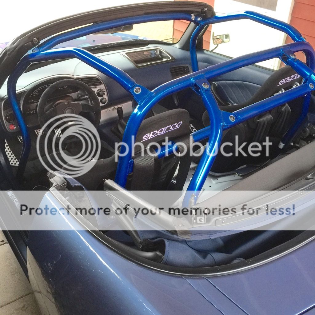

Rare rolkooi in je auto. Is dat wel sterk genoeg als je gaat rollen bij de A-stijl? Vind er nogal een grote bocht inzitten.
Vind ik er ook een beetje vreemd uitzien idd. Het steunt nergens op af.

Het is een Cusco 8 punt rollcage met dash-escape en harness bar.
Hier wat foto's van een rollover met alleen het achterste deel van deze cage (4 punts):
en hier 1 met voorste deel (zoals dat van mij) eraan vast:
Don't know... you tell me?
Oh... en voor de mensen die schrokken van mijn 'wing'... hij valt nog mee hoor... rijden veel grotere rond :peace:
Laatst gewijzigd door S2K-NL op 19 mar 2015, 19:47, 1 keer totaal gewijzigd.

De grijze lijkt een stuk gehavender te zijn als die circuitwagen... maw zulke foto's zeggen niet veel.
Ik weet wel dat er bij veel reglementen een buis verplicht is van de hoek A-stijl/dak die recht naar de onderzijde van de A-stijl loopt, ongeacht of je rolkooi voor of door het dash loopt. En dat zal niet voor niks zijn.
Vandaar dat ik dit er wat vreemd uit vind zien :)

Die kooi.. is dat niet een Cusco ? Kan me nog wel wat discussies herinneren van een aantal jaren geleden en heb toen ook eens wat rond gezocht naar ervaringen met die kooi en kwam op dezelfde bovenstaande foto's uit.
Edit : ja ik ben langzaam met typen..er kwam een pizza tussendoor :D Het is inderdaad een Cusco..

Anyway, dit is een shot van het geheel nog buiten de S.
Misschien dat dat iets helpt voor de beeldvorming?
Btw, de a-style van deze cabrio is overigens al extra intern verstevigd t.o.v. een sedan, dus
eigenlijk lopen er nu 2 buizen naar beneden.
Anyway de FIA padding komt morgen binnen en ik moet zeggen dat ik liever hiermee een
rol maak dan met de standaard roll-hoops want die waren lager dan m'n hoofd/helm combinatie.
En dan te bedenken dat sommige met een standaard S de Nürburgring pakken :shock:

daNpy schreef:De grijze lijkt een stuk gehavender te zijn als die circuitwagen... maw zulke foto's zeggen niet veel.
Dat hangt van het homologatie jaar af. Die afsteunbuis tussen de voet van de A stijl naar het dak is pas vanaf ergens in de jaren 2000 verplicht. Voor een S2000 zal het volgens mij nog niet verplicht zijn. Wichers kooien voor een E36 of E46 hebben dit ook, alleen zit er dan nog een kruis in welke ongeveer tot de halve hoogte komt en dat geeft het geheel structurele support.
Verder ben ik het met de rest wel eens dat het kooi ontwerp verder zo uit looney tunes komt.
Die S vorm in de A stijlen die word bij een rollover gewoon als een harmonica in elkaar gevouwen. Als er nog een kruis in de deur zat dan zou het wat schelen maar volgens mij zit dat er ook niet in.
De C-Stijl buizen zijn ook verbogen en dat bied maar heel weinig structurele support aan de B stijl. In combinatie met die rare gebogen A stijl kan de complete B stijl dus gemakkelijk voor en achterover knikken als je het mij vraagt.
Velen maken de misvatting dat een kruis in de deur alleen voor zij impact is. Dat is dus niet zo, dat kruis zorgt er ook voor dat het onderste deel van de A stijl veel stijver is en dus dat je kooi minder snel inzakt. Veel kooien hebben ook nog eens een buis welke de B en C stijl aan de onderkant verbind, dat maakt de kooi ook veel stijver (maar is geen verplicht deel)
Uiteindelijk zal zo'n kooi wel iets aan structurele veiligheid toevoegen. Je komt er misschien mee door de time attack keuring. Maar uiteindelijk word zoiets volgens mij door geen enkele officiele motorsport instantie goedgekeurd. Sowieso niet omdat de deurbalken missen in dit geheel.
Verder zeggen die foto's niet heel erg veel. Een auto zonder kooi is bij een rollover namelijk ook niet automatisch plat. Het hangt allemaal net van de snelheid en omstandigheden af. Een auto heeft van zichzelf ook een kooi contructie, alleen met een kooi volgens FIA regelement kan een koets een rollover met een veel hogere G waarde weerstaan. Maar een beetje auto met kooi is haast niet vervormd na een roll.
Grote eye opener was destijds deze in de WTCC:
https://www.youtube.com/watch?v=svHjjio1670" onclick="window.open(this.href);return false;
Farfus heeft de volgende dag gewoon de wedstrijd gereden met diezelfde koets. Nieuw onderstelletje, beetje plaatwerk rechttikken en gaan.

Zo dan! Bert is er even voor gaan zitten! Super man! Dank je wel en enorm leerzaam allemaal!
Er zijn nog wat add-ons (voorlopig) om onderkant a-stijl buis met midden te verbinden als ook b-style onderin met elkaar. Ik geloof meteen dat het allemaal anders en nog beter/steviger kan, maar hopelijk ben je het wel met me eens dat dit in ieder geval als 'start' wat meer biedt dan helemaal niets en alleen de stock rollhoops?
Voorlopig is mijn doel zoveel mogelijk te leren en te rijden op DF trackdays. Waar ik volgens mij ook zonder enige kooi aan mee kan doen... alleen zag ik dat niet helemaal zitten. Wellicht als ik wat verder geraak dat ik er een maatwerk kooi in laat plaatsen en dan is alle advies dus zeker van harte welkom!
Ik kom hopelijk niet als 'eigenwijs' over nu, maar deze kooi was voor mij, met de kennis van toen even het snelst te realiseren. De adviezen hier zetten mij zeker aan het denken en ik ga dus maar rap verder sparen.
Over een tijdje kom ik hier graag op terug voor tips/adressen voor een kooi op maat.

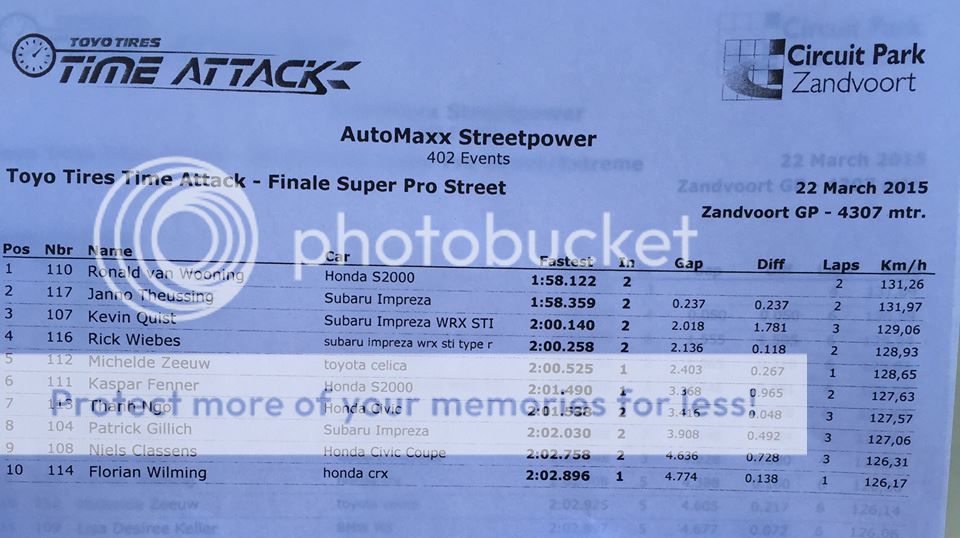

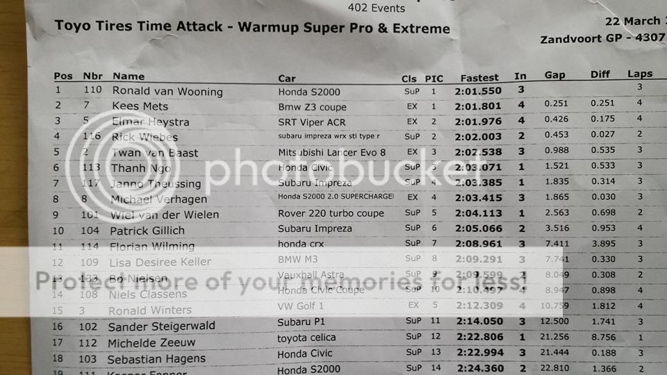

Zo dan... die Kraftwerks supercharger kit heeft mijn kameraad geen wind-eieren gelegd
afgelopen zondag (Time Attack Automaxx) winnaar Super Pro Street.
Warmup:
Finale:
Vorig jaar was hij kampioen in de Pro klasse en was toen nog NA...

Terechte vraag en ik begrijp je reactie volkomen.
Wat je niet kunt weten is dat de S2K enorm "tail-happy" is.
Daarnaast heb ik een enorm referentie kader obv een goede vriend
die Time Attack rijdt in een S2K en diverse S2K fora die ervaringen
met track rijden delen. Dus ja, je hebt 300% gelijk dat het eerst ook
zonder kan (prima zelfs) echter heb ik de 'bocht' grenzen al uitbebreid
verkend (en ervaren), tevens drift cursus gevolgd. Ook meegereden met
een S mèt wing en het verschil tussen een snel uitbrekende S versus een
bijna cart beleving (mèt wing) gaf naast een financiële meevaller, voor mij
de doorslag om die wing er meteen maar op te zetten (front splitter volgt nog).
