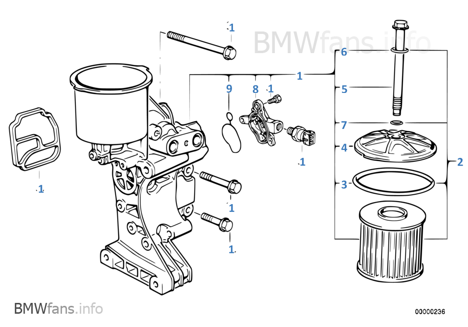

Ik heb onderstaand onderdeel nodig:
Het draad van de oliedruksensor aansluiting is beschadigd. Het aluminium was nogal broos geworden.
De deksel waar deze op zit is niet meer leverbaar tekening: nr 8
Heeft iemand nog een compleet oliefilterhuis (of alleen de deksel) van een E34/E36 non-vanos 6 cilinder?

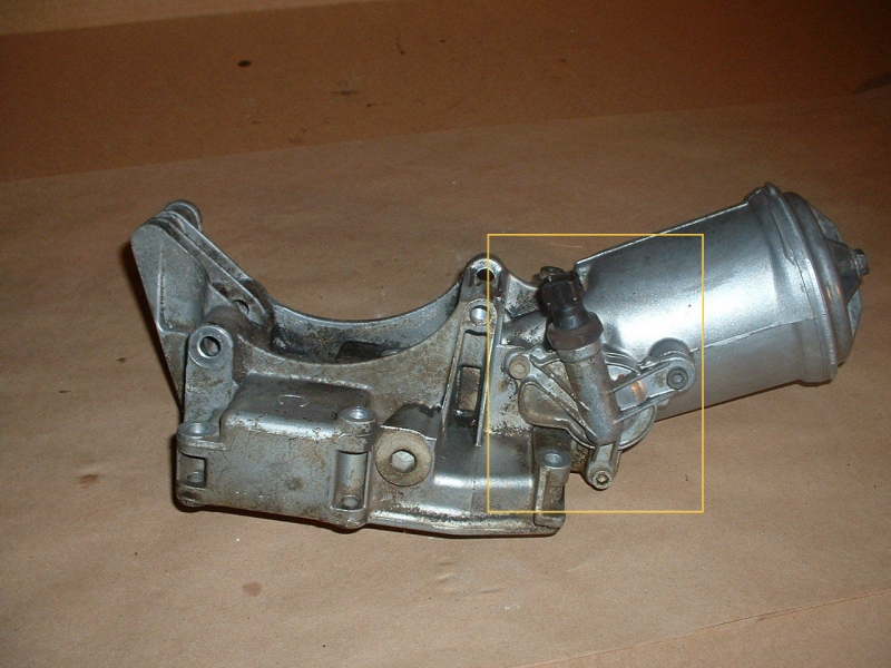

Dit onderdeel is dusdanig zeldzaam dat ik de hoop maar heb opgegeven.
Filterhuis uit 1994 besteld, schoongemaakt, m14x1.5 naar 1/8 adapter in de Vanos olieleidingplug gegooid en hier gaat de olietemperatuurmeter in.
Nieuw afdichtingsrubber bij BMW A'dam gehaald, zaterdag dit geheel plaatsen
