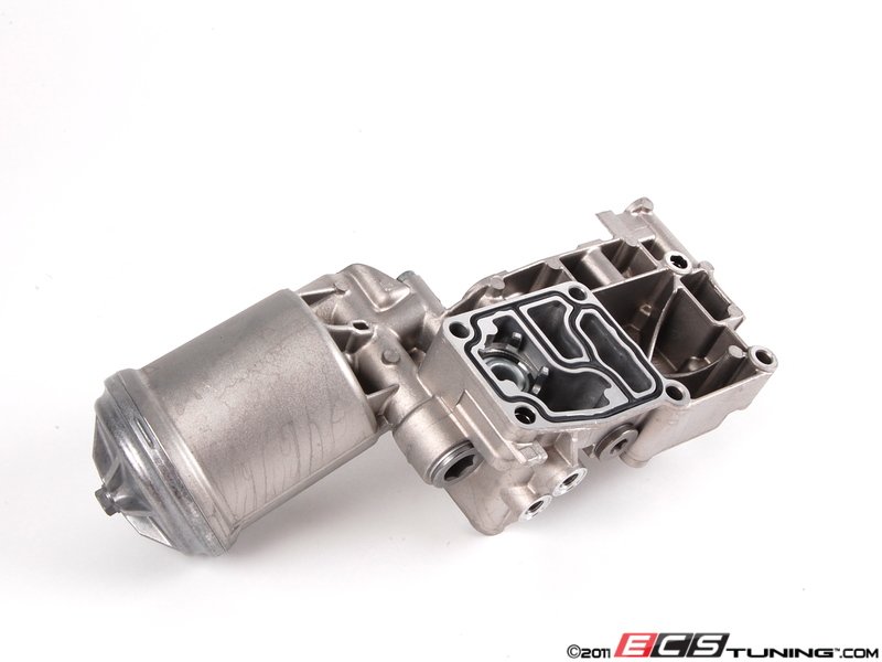

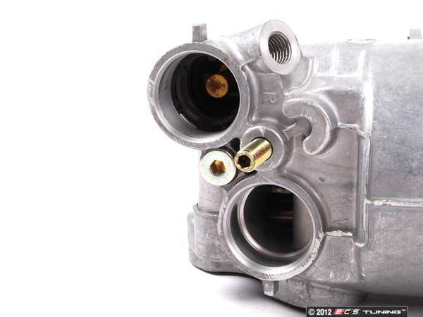

je kan wellicht ook zo 1 van een 5/7/8 serie nemen, ik heb volgend mij ook zoiets op mijn Hartge, lijkt me dat er daar genoeg van te krijgen zijn? alhoewel bedenk ik me nu dat het anders werkt omdat de temp bij die motoren veel hoger ligt, bv water 105 graden en zag net een foto van zoiets met een type 100 graden oid? dan ist misschien niks? weet niet precies hoe zoiets werkt.
zie hier>
hier meer foto's van zoiets>
http://www.ecstuning.com/Search/filter/ES24005/" onclick="window.open(this.href);return false;
http://nl.bmwfans.info/parts-catalog/11427511171/" onclick="window.open(this.href);return false;
Jij zal dan meer zoiets nodig hebben, wat ook op de Z3M en Z4M zit en e36 M3 en e46 M3 e.d.
http://nl.bmwfans.info/parts-catalog/11427839858/" onclick="window.open(this.href);return false;
zo'n ding dus>>
http://www.ecstuning.com/Search/filter/ES24101/" onclick="window.open(this.href);return false;
zie hier>
zo'n ding dus>>
