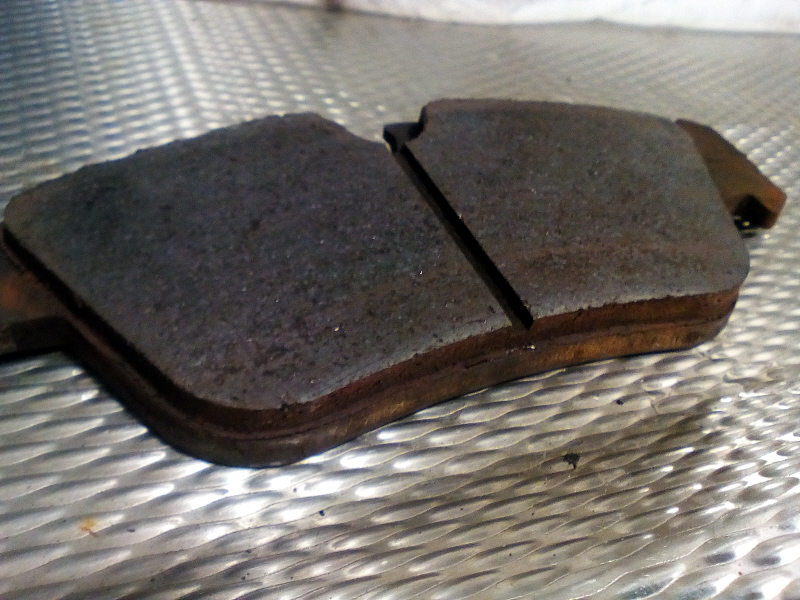

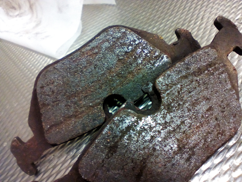

Op de Lotus heb ik 2 jaar geleden uit gemak EBC greenstuff gemonteerd (want voorradig op dat moment).
Over de performance ben ik niet heel erg te spreken, maar achter heeft het niet veel te lijden bij mijn torretje. Op de vooras ben ik van greenstuff naar ferrodo 2500DS gegaan wat mij vele malen beter beviel bij allround gebruik.
Onlangs begon de wagen heel sterk naar 1 kant te trekken. Ik heb de wagen op de brug gezet en iemand gevraagd om vol te remmen. Bleek 1 achterwiel gewoon vrolijk door te draaien, zonder enige weerstand
Met het idee dat de klauw aan revisie toe was omdat deze compleet hing vast de klauw van de wagen af gehaald, valt zo de helft van het greenstuff blok eruit! Compleet gedelamineerd van de drager. Klauwtje bleek nog helemaal netjes en soepel gangbaar, dus heeft niet aangelopen oid. Een seach in Google leert dat ik niet alleen ben.
Of het terecht is of niet, voor mijn situatie laat ik de EBC producten nu links liggen iig.

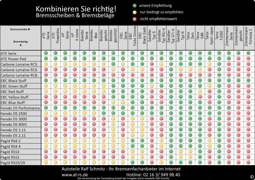

Re: Gebruikerservaring remblokken
het schijnt soms ook de combinatie van remschijf en blok te zijn, hier een al wat ouder overzicht van, welke remblokjes het best op bepaalde remschijven werken en of welke niet.

Een zwaluw geeft geen zomer, greenstuff is niet vergelijkbaar met red of yellow naar mijn mening.Jan-Willem schreef: Jammer dat EBC toch wel problemen heeft, ik zat zelf te denken aan EBC yellowstuff maar die vallen dus behoorlijk tegen?
(wel jammer dat je zelf het delamineren hebt ondervonden, hoe reageerde de leverancier van de blokken?)
Delamineren kan wel voorkomen maar dan zijn de remmen vaak langdurig te warm geweest. (wat ik dan er vaak bij lees)
Daarbij zoek op delamination en een willekeurig ander merk en je vindt er ook posts over.
