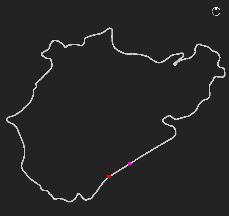

Ik heb volgens mij oplossing. Het probleem is tweeen te delen:
1. De coordinaten van Nordschleife BtG kloppen gewoonweg niet, met name eindpunt (zie bijgevoegd afbeelding - paarse punt).
2. De AIM solo stond op CIRCUIT mode, terwijl het in POINT-TO-POINT mode moet staan...
Binnenkort maar eens naar de Ring om de bovenstaande theorie te testen!
- Nordschleife_BtG.PNG (12.95 KiB) 26063 keer bekeken
