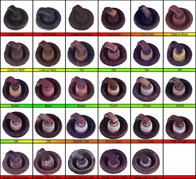

lijkt opzich goed als je bv deze kaart erbij pakt>

Als ik die kaart bekijk is het ongeveer de 2e OK vanaf koud en zouden ze eigenlijk nog wat warmer geselecteerd mogen worden?
Re: Bougiekeuring
Bericht door GTRene » 25 okt 2014, 11:18
ik zag het meer tussen best/better ?
wel wat lastig, de meeste voorbeelden van gebruikte bougie kaarten zijn van oudere types bougies/auto's.

Kleur is prima hoor, koffie met melk moet hij zijn.

Zoals Ton zegt, om een Bougie goed te kunnen lezen, zeker met als vergelijk die foto's, moet je de motor direct na belasting uitzetten- Even een stukje rijden dus, in z'n vrij en motor uit en uitrollen naar een parkeerplaats.
Desalniettemin lijken deze prima- Geen koolafzetting, geen sporen van oververhitting, zou er niks aan veranderen.
