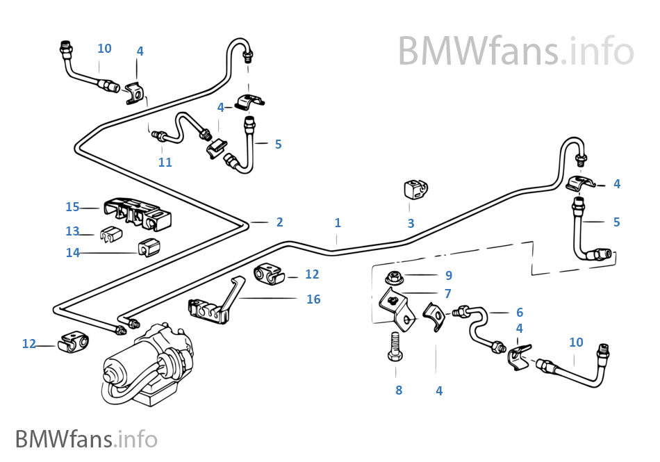

Nou heb ik andere remklauwen gekocht en opgelapt (e46 330i icm met 325mm schijven) die ik wil vervangen voor de standaard z3 schijven op een 2.8i (286mm e36 spul). Het betreft hier trouwens de vooras
Nu wil ik ook gelijk stalen remleidingen monteren (goodridge) maar nu kan ik kiezen voor een setje voor de Z3 die bestaat uit 6 slangen of een setje voor de e46 330i die bestaat uit slechts 4 slangen. Via bmwfans.info kan ik geen verschil vinden qua aansluiting van de remslang oid.
De vraag is dus of iemand weet wat ik moet bestellen, remslangen voor de Z3 of voor de e46 330i?

dat de set bestaat uit 4 of 6 slangen heeft te maken met de achterremmen.
Bij sommige bmw bestaan die uit 2 korte flexibele delen, waardoor je dus 6 stuks aan slangen nodig hebt.
Je moet gewoon die voor de Z3 pakken, voor de voorkant bestaat deze namelijk gewoon uit 1 slang. Mocht je meer informatie willen dan kan je me altijd mailen via k.mets AT dfracing.com

aansluiting van de slangen is qua schroefdraad idd hetzelfde, alleen bij de e46 zit er een langere nek aan die verder gek genoeg geen bijzonder functie heeft, althans, je kan die dus ook gebruiken in bv de e36 remklauwen, ze dichten onderaan af.
wat wel verschil maakt is bv als je bepaalde Porsche klauwen op een BMW schroeft, daar komt de uitgang/ingang bij sommige althans, haaks uit de klauw ipv schuin naar boven.
dan kun je beter zo'n speciale remslang nemen van Porsche naar BMW die heeft een haakse aansluiting, de draad van Porsche is ook gewoon M10x1 oid dus wel gelijk aan BMW....kijk zoiets>

Aangezien de Z3 een soort E30 achteras heeft klopt het dat daar de 4 slangen benodigd zijn. 2 voor de remleiding naar de draagarm en 2 om van de draagarm naar de remklauw te komen. Ik weet niet op welk model je ze wilt gaan plaatsen maar daar zou ik dan m'n keuze op baseren :) .

bij de Z3M is dat schijnbaar dan anders qua slangen, ik heb gewoon 4 remslangen, rest is gewoon leiding zeg maar.

Bedankt voor de snelle reacties! Dan weet ik in ieder geval dat ik gewoon de 6 delige set nodig heb :D

Je hebt inderdaad 6 slangen nodig. :wink:
Voor Goodridge moet je trouwens nog wat ringetjes scoren want je kan ze anders niet goed vast zetten. :?

Hoe bedoel je dat precies? Welke ringetjes (en hoeveel) heb je er nodig en waar plaats je die?

ik denk??
dat ie de nr 4 bedoeld?
althans ik heb daar bij mijn remupgrade/vernieuwing e.d. ook nwe opgezet anders rammelt ie in de houder, alhoewel je ook zaken wat kan buigen, maar voor dat geld nieuw gedaan.

Ik zat inderdaad ook al even te kijken en te denken aan Nr. 4. Zou zo 123 geen andere plek kunnen bedenken namelijk als ik het zo zie.

Inderdaad. De moertjes van de Goodridge slangen zijn te dun waardoor ze niet helemaal goed pakken op het nr.4 plaatje. Ringetjes langs beide kanten en het is opgelost.
