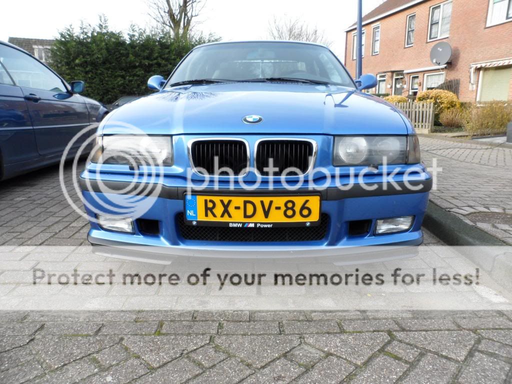

Hoeveel verlaagd de B12 meer dan de standaard set van de M3 dan.
Zo staat hij nu.

bilkert35
Berichten: 244
Lid geworden op: 17 mar 2009, 18:36
Auto: E36 M3
Locatie: Fryslan
Re: [E36]M3 onderstel vraag
Bericht door bilkert35 » 09 feb 2014, 17:03
Komt misschien ook door de gt corners.
Mark 320iS schreef:Volgens mij staat die van Jesper op zijn b12 set hoger dan die van jouw nu. Hier die van Jesper, al lijkt ie op de foto misschien wat lager dan ie echt is.
Hier 1 van de voorkant.
