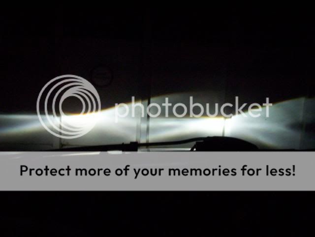

Bij de apk keuring van mijn 206 werd (naast wat kleine dingen) het lichtbeeld van mijn lampen als afkeurpunt gegeven. Alle andere dingen kon ik zelf wel, maar hier heb ik geen kaas van gegeten. Het zijn neppe Xenon lampen die de vorige eigenaar erin gezet heeft. Het lichtbeeld is als volgt:

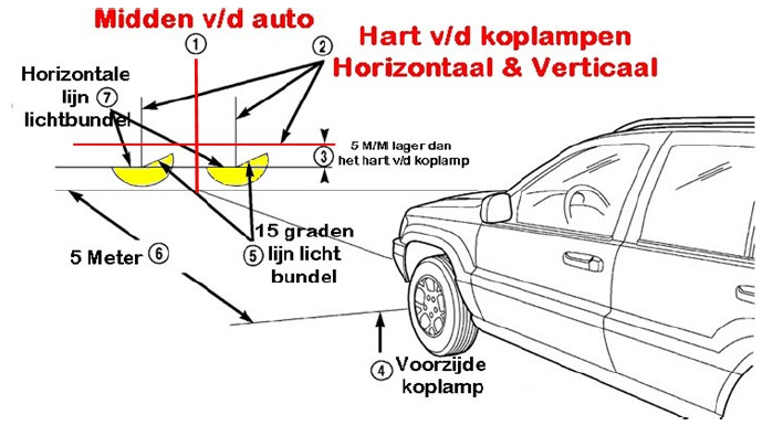

Waarschijnlijk staan ze dus te hoog afgesteld.
Kan je hier wat mee?

Oh my bad. Als ik de foto's goed bekijk dan klopt er idd iets niet aan het lichtbeeld. Punt 5 op de afbeelding die ik hierboven gepost heb.
Misschien eerst ff een standaard lampje proberen? Mogelijk zijn de el cheapo xenon lampjes de oorzaak.

Ah Ahmed dankjewel, daar kan ik wat mee. Er zit gelukkig hoogteverstelling op, dus omlaag zetten is het probleem niet. Ik zal de auto ff 5 meter van de muur af zetten (is nu hoogstens twee) en dan eens kijken hoe het eruit ziet.

Je ziet duidelijk dat het lichtbeeld niet gelijk is, komt wel vaker voor bij after market xenon.

Je rechter koplampbeeld is iig terecht afgekeurd. Je mist duidelijk een rechte lijn in je lichtbeeld.
Eigenlijk je linker ook, die lijn is verre van horizontaal.
Ik zou het terug bouwen naar standaard, lichtbeeld zal dan gewoon goed moeten zijn.

je lichtbeeld is gewoon niet in orde helaas, is altijd afkeur, heeft ook niks met hoogte te maken, dat stellen ze gewoon af als het daar aan ligt. Je moet of een rechte lijn hebben of 1 die rechts recht omhoog gaat, de jouwe klopt niet.

Bovenstaande is gewoon 3 keer niks. Terug naar origineel of een goede set kopen met projectoren.
