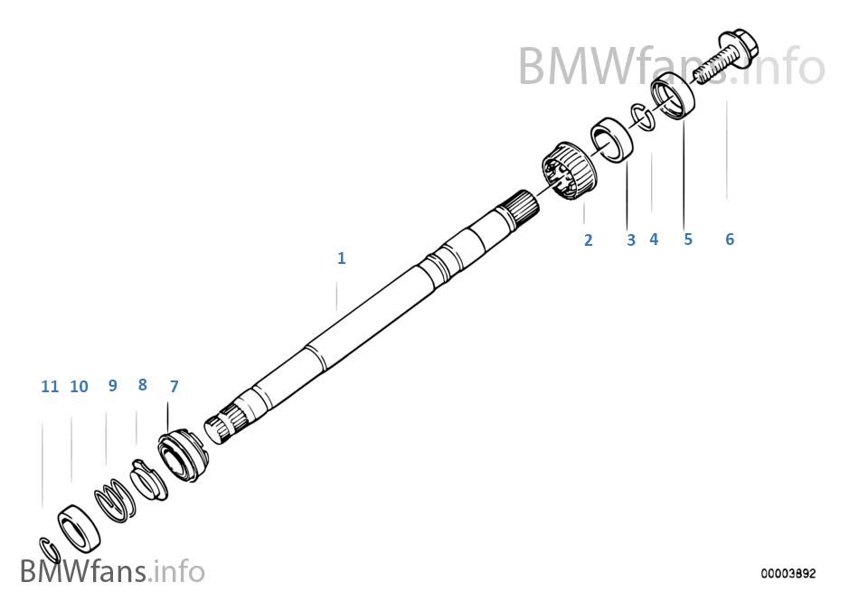

Een paar maandjes terug begon mijn E36 M3 te piepen bij het sturen. Sinds een tijdje kraakt 'ie ook en dat wordt steeds erger...
Ik heb het stuur er al eens af gehad en daar de draaiende delen met een beetje olie gesmeerd. In het stuur zelf zit het volgens mij niet. Want als ik het stuur een beetje naar voren trek en dan draai, dan hoor ik nog steeds het gepiep.
Op internet gelezen dat het draaiende "gewricht" van de stuuras soms niet meer vet genoeg is en kraken in het stuur kan veroorzaken. Dit is nummer 1-2 op onderstaande afbeelding en is van bovenaf de motorruimte te zien. Deze heb ik ook eens met wat kettingspay ingespoten, maar ook dit heeft niet mogen baten.

Bericht door GTRene » 17 dec 2013, 23:38
nooit zo gehoord...
klinkt wel ergens nog in de cabine zeg maar...
komt het niet weg onder het stuur daar hangt ie neem ik aan in een soort 'lager' toch?
daar heb je wel wat zaken bv tussen 2 en 5 of 1 en 7, die 2 zit bovenaan denk? wellicht is het zoiets>
http://nl.bmwfans.info/parts-catalog/E3 ... pin_upper/" onclick="window.open(this.href);return false;
of van deze>
tussen 20 en 25
http://nl.bmwfans.info/parts-catalog/E3 ... ng_column/" onclick="window.open(this.href);return false;
http://nl.bmwfans.info/parts-catalog/E3 ... /steering/" onclick="window.open(this.href);return false;

Re: Zeer irritant, een piepend en krakend stuur in E36
Bericht door GTRene » 26 feb 2014, 21:23
heb je die kunststof kappen er al eens afgehaald dan?
en als je dan zo aan het stuur draait kun je het beter volgen denk...maar heb je vast al gedaan.

Bedoelen jullie de kap aan de onderkant achter het stuur? Van kappen heb ik nog niks los gehad, want de sleepring kreeg kon ik vervangen door alleen het stuur los te halen.
Bericht door GTRene » 27 feb 2014, 10:51
yep, beide ff de onderste en bovenste!
dacht dat je die al wel gedaan had...
dan weer draaien, als ie dan nog dat geluid maakt...dan kun je het ook beter vinden als je het dan al niet hebt gevonden.
26 en 27 op die tekening.

Jesper
Berichten: 838
Auto: BMW M135i
Bericht door Jesper » 01 mar 2014, 18:05
Vandaag alles incl de twee kappen nog eens los gehad. Het kraken en zwaarder sturen is opgelost, het piepen helaas niet. Het kraken is denk ik toch ontstaan doordat ik onbewust de sleepring wat had verdraaid bij de eerste keer dat ik het stuur los heb gehad. De 'nieuwe' sleepring zal ik ook niet helemaal goed geplaatst hebben.
Helaas het piepen dus niet opgelost gekregen. Heb het stuur eens zonder sleepring geplaatst en gedraaid en ook dan hoor je het. Van buitenaf kan ik ook niets zien draaien met de kappen eraf, dus het moet toch ergens in de stuuras zelf zitten. Ik denk zelf dat het wellicht iets met het contactslot te maken kan hebben. Maargoed ik leg me er voorlopig maar bij neer, zolang het alleen piepen is valt het mee.
Bericht door GTRene » 01 mar 2014, 18:12
dat piepen had wellicht wat opgelost kunnen worden, als je wat wd40 oid langs de buis richting geleiders/lagers had gespoten. of heb je dat wel gedaan.
mooi dat de kraak weg is, die was wel heel aanwezig :D
