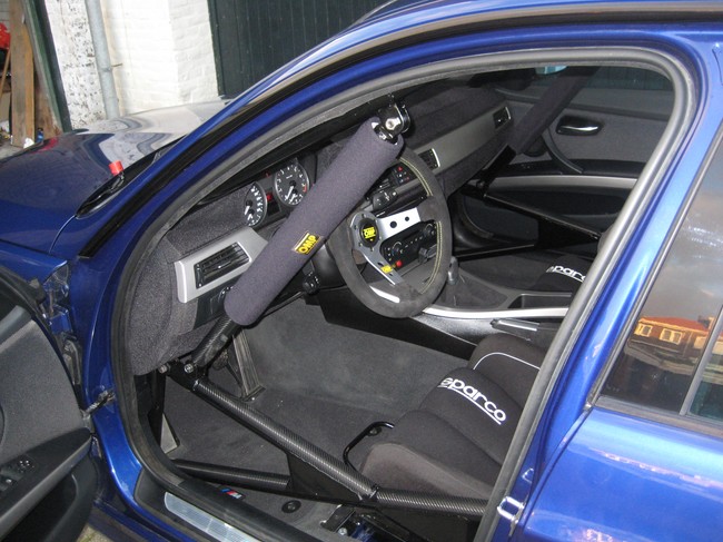

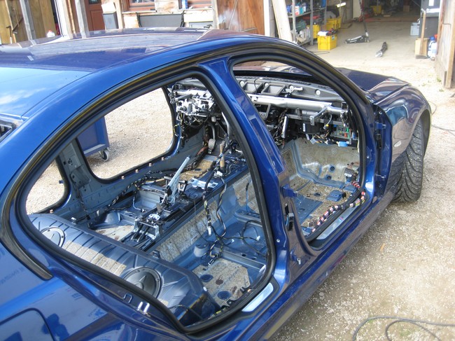

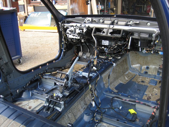

Na bijna 3 jaar naar volle tevredenheid in de Clio diverse trackdays bezocht te hebben begon het toch weer te kriebelen om een RWD trackday waardige auto te gaan bouwen.
Na een korte zoektocht is de keuze gevallen op een BMW E90 325i.

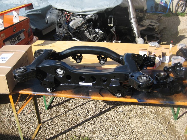

Ik heb de auto samen met een vriend in iets meer dan een week tijd omgebouwd van straatauto tot semi-racer.
We hebben bijna alle ondersteldelen vernieuwd (draagarmen, reactiearmpjes, lagers, alle rubbers, complete achteras) om er zeker van te zijn dat dat allemaal in orde is.
Omdat ik met de auto naar het circuit rijd ervoor gekozen het voorste deel van het tapijt te laten zitten, evenals de deurpanelen, de airco en de radio.
Specs:
- handgeschakelde 6 bak
- volledige rolkooi (door dashboard heen)
- KW Competition onderstel
- Quaife LSD
- 2 Sparco kuipstoelen
- Schroth 6 punts gordels
- BMW Performance remmen rondom
- stalen remleidingen
- geflocked dashboard
- 18 inch Apec EC7 velgen
- sportuitlaat met dubbele eindpijp
- hoofdstroomschakelaar
- veerpootbrug voor en achter
En nog wat kleine dingetjes.
De plaatjes bij het verhaaltje:

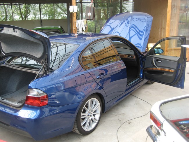

Bericht door Joost » 17 dec 2013, 00:33
Nog wat plaatjes:
PP e90 2.jpg (628.88 KiB) 4975 keer bekeken
Laatst gewijzigd door Joost op 17 dec 2013, 00:38, 1 keer totaal gewijzigd.

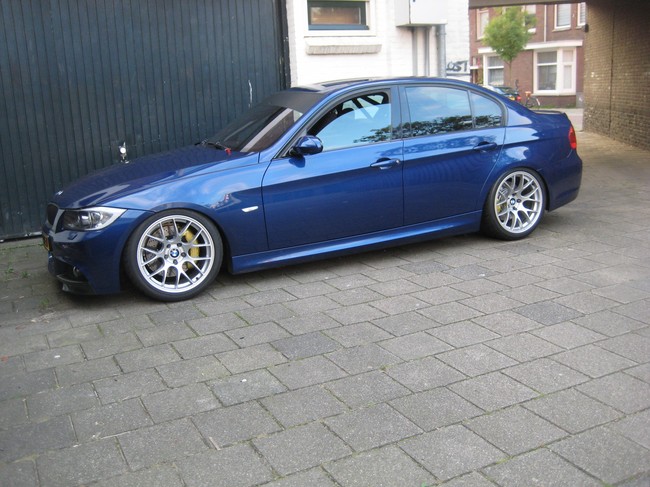

Bericht door Joost » 17 dec 2013, 00:36
Het eindresultaat:

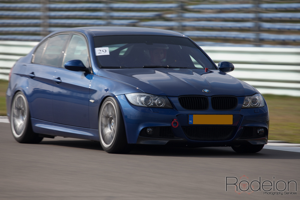

Bericht door Joost » 17 dec 2013, 00:41
In aktie:

Motorisch standaard, 218 pk. Iets meer dan 1300 kg.
LCI voorbumper en motorkap zijn door de vorige eigenaar geplaatst. Maakt de voorkant net even wat frisser.
