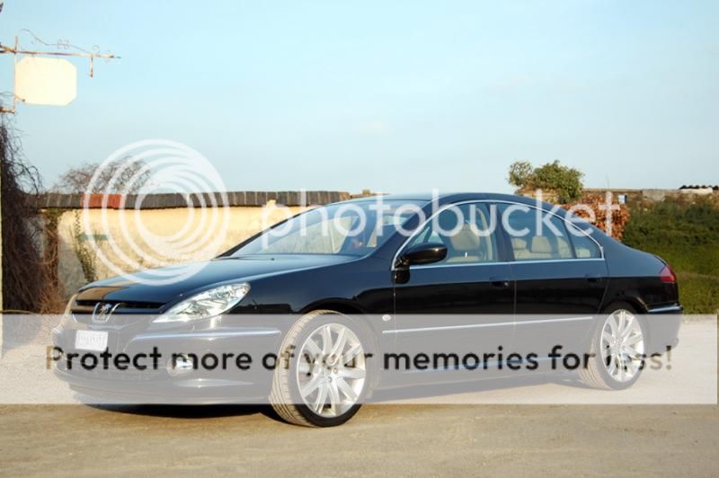

Ik heb nu de Michelins letterlijk gewisseld voor nieuwe winterbanden.
Nu hen ik nog een maand of 5 om mijn droomvelgen te vinden voor de 607.
Zo moet het er uit komen te zien:
Dit is een 235/40 R19
Wij hebben zelf een zwarte handgeschakelde V6 gevonden, wel een fase I
maar qua looks scheelt het niet zo veel...

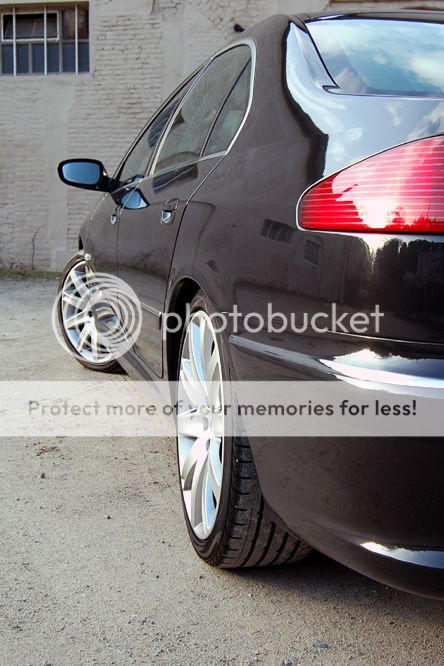

Een beetje getrokken staat wel mooi,
maar 245 zou ook best kunnen:

215/35 op 18" 8Jstaat ook leuk.
Die 245/40 R19 staat netjes op die 607.
