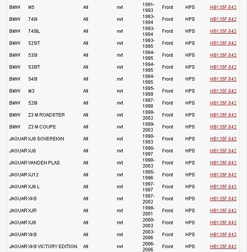

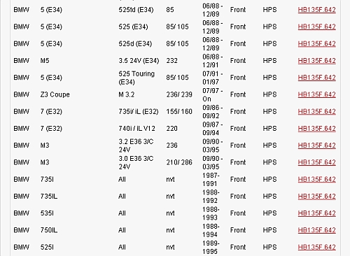

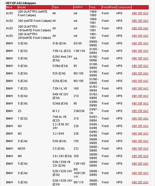

Re: E36 3,2 remklauwen vraagje
Bericht door GTRene » 04 aug 2013, 12:27
lijkt idd van de E34 540i te zijn, die gebruiken schijnbaar wel dezelfde formaat remblokjes...
de M heeft wel een ander nummer (ander materiaal) voor de remblokjes maar als je bv ziet waar de
HPS remblokjes in passen die ik te koop heb staan dan zie je ook dat ze bv in de m3 en Z3M en de e34 540i e.d. passen en dus dezelfde grote hebben (blokjes dan)
