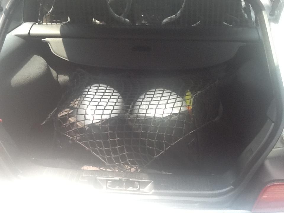

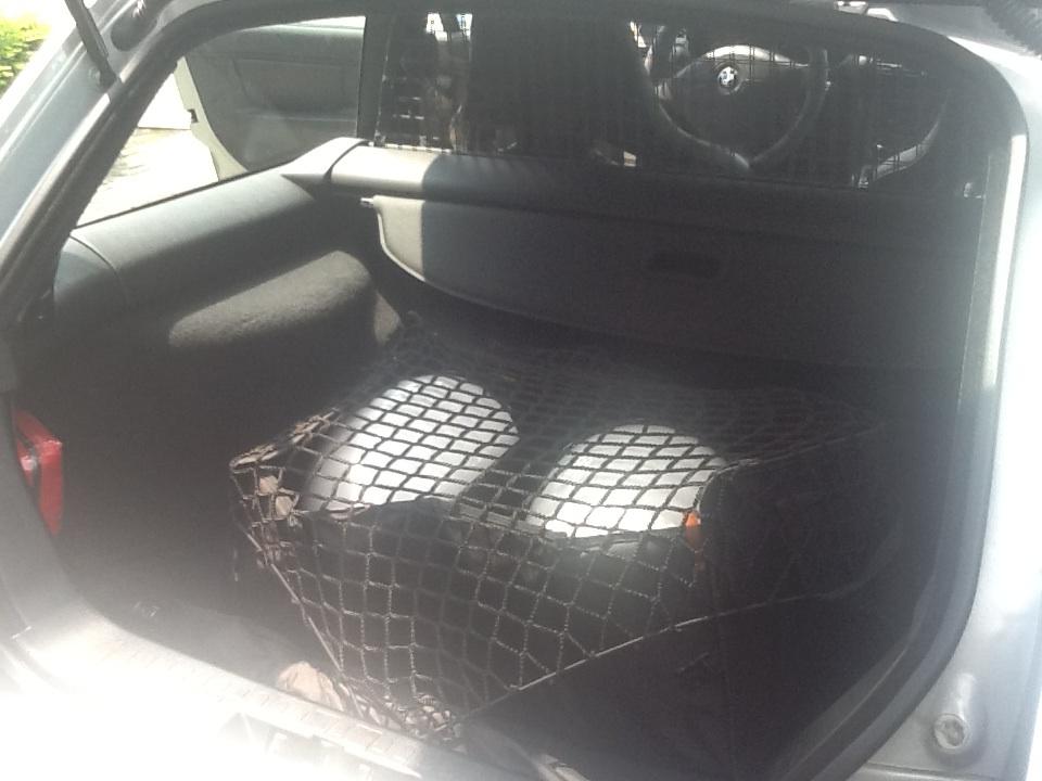

Na lang wikken en wegen heb ik uiteindelijk toch de keus genomen. Ik had het hele internet gezocht naar foto s van clubsport rolkooien. Vele bevielen niet. Het was niet wat ik voor ogen had.
Ik wou een clubsport rolkooi maar wel compleet gelaste buizen. Zoals een complete race rolkooi ook gelast word. Volgende probleem komt er dan bij. Hij moet wel door de deur passen voor montage. En hij moet ook weer verwijderd kunnen worden. Volgende vraag wie vertrouw je even een 1M toe die zeer netjes werkt en geen beschadigen maakt in het interieur. Uiteindelijk kwam ik terecht bij HP Motorsport in donkerbroek. Na een lang gesprek had ik een goed gevoel en ze wisten precies hoe ik het wou. Na vele foto s en gesprekken zijn ze aan het werk gegaan. Uiteindelijk is dit het geworden en ik ben uitzonderlijk tevreden. De kooi is precies zoals ik het voor me zag. Hierbij de foto s.
Ik kan ieder deze jongens aanraden http://www.hp-motorsport.nl/" onclick="window.open(this.href);return false;

Ah hij is klaar. Netjes. Er is ook nog 'n Zwitser die dit met z'n 1M aan 't doen is, maar 't blijft redelijk uniek.

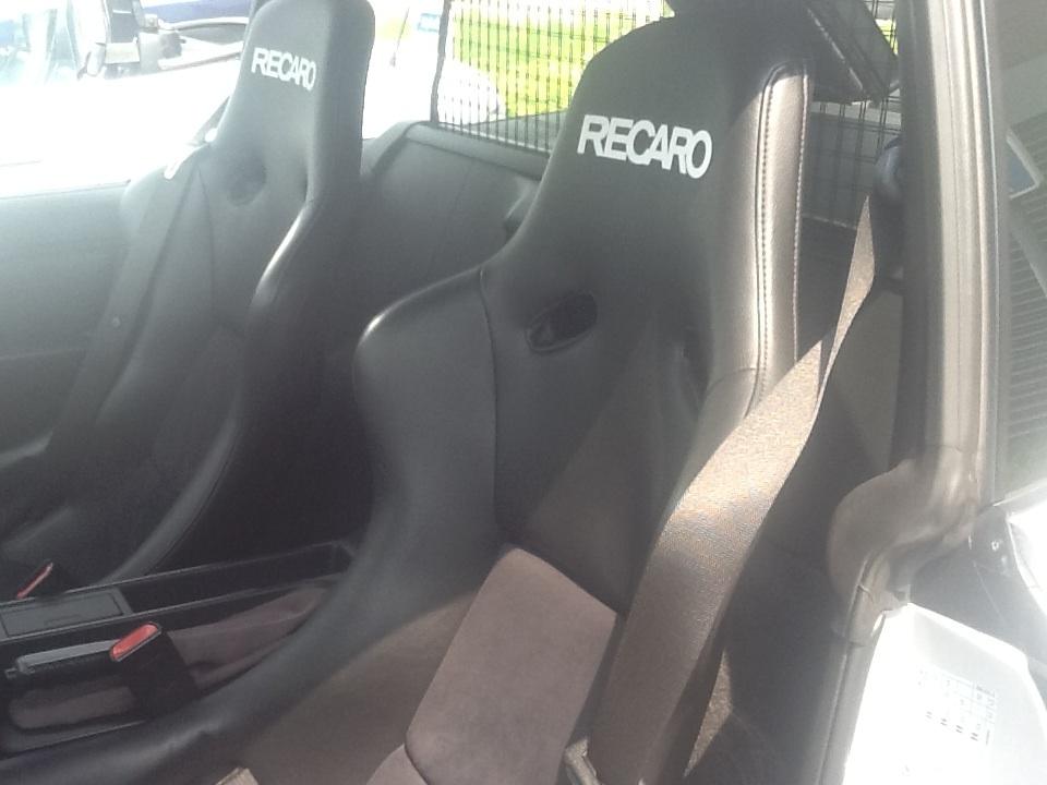

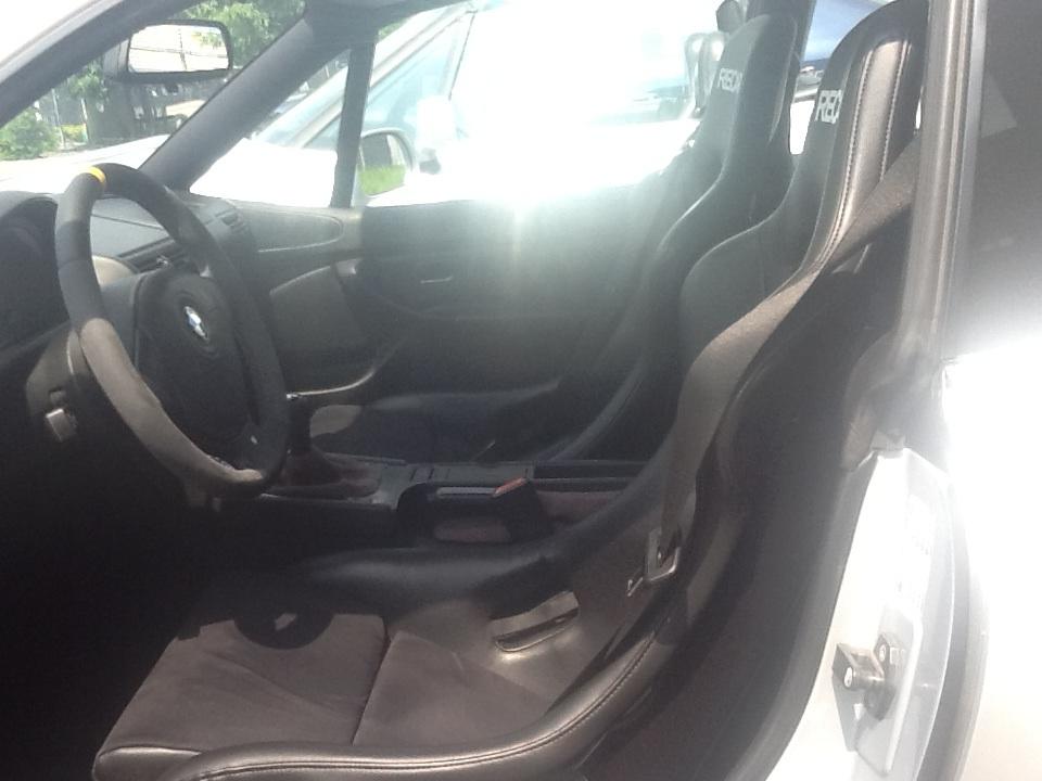

Beweegreden is dat ik graag met 6 punts gordels wou rijden. Op het circuit word je lichaam ondanks dat je race stoelen hebt teveel heen en weer gegooid. Je gaat je dan met je voeten en je armen gedwongen wat afzetten. Nu kan je meer ontspannen zitten en meer concentreren op het rijden.
Maar ik zou nooit met 6 punts gordels gaan rijden zonder kooi achter je stoel. Heb zelf ooit een keer een groot ongeluk gehad waarbij het dak naar beneden kwam. Als ik toen 6 punts gordels had gedragen dan was ik er zeker niet meer geweest.
Dus ook een stukje extra veiligheid.

Wat scheelt 't eigenlijk aan massa? Achterbank eruit, maar kooi erin. Weet je dat al ongeveer?
En hij wordt nu ook carrosseriestijver toch dus bochtenwerk strakker?

Robin complete achterbank is ca 23 kg. De kooi weegt ca 18 kg.

Wel veel zeg 18 kg voor zo'n halve kooi :shocking:

Wist je dat gordels al 2.3 kg wegen.
De kooi is cr mo dus zo licht en zo sterk mogelijk. Misschien is ie 15 kg. Je pakt hem gemakkelijk op. Hij jammer genoeg niet gewogen.
Hij is in ieder geval lichter dan de complete achterbank dat weet ik wel en die is 23 kg in totaal.
Een complete kooi gaat al snel richting 40kg.
De naam clubsport komt van Porsche.
Het clubsport pakket is bij Porsche 2 race stoelen en een halve rolkooi. Vandaar dat ik het zo noem.

Zit zo'n armsteun niet verschrikkelijk in de weg met een lekker potje sturen?

ErikS schreef:Zit zo'n armsteun niet verschrikkelijk in de weg met een lekker potje sturen?
Nee. Hij kan naar achteren vertikaal 90 graden voor 't geval dat.
Weet niet hoe jij autorijdt, maar als ik m'n arm op de steun heb kan ik er net bij met een paar vingertjes. Dus als je serieus gaat sturen zit zo'n steun niet in de weg hoor.
