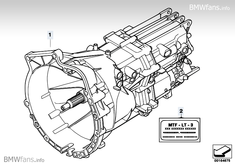

Te koop:
6 bak GS6-17BG
Een 6 bak GS6-17BG met 70k gelopen uit 2007. De bak ziet er uit als nieuw en is lekvrij. De versnellingsbak wordt geleverd zoals op de foto: koppeling/drukgroep/fork/vliegwiel dient zelf aangeschaft te worden.
Uitwisselbaarheid
De bak zit tevens ook op een E89 Z4 3.0 N52 en de bellhousing past met iets geduld op een M54 / M52 motorblok. Eerdere modellen wellicht ook, niet uitgezocht: de uitsparing voor de startmotor zit in iedergeval op op de juiste plek (andere GS17's kunnen de startmotoruitsparing op de onderzijde hebben). Kortom, de bak kan gebruikt worden voor 4 en 6 cilinder modellen.
Koppeling en drukgroep
De prise-as heeft wel een andere diameter waardoor je de koppeling en drukgroep dient aan te schaffen die in de nieuwere 1, 3 en 5 series worden gebruikt (E60 / E90 / E87). Het vliegwiel kan je gebruiken van de motorblok die je gebruikt. Let op: als je boven de 250Nm gaat dien je een 240mm vliegwiel en koppelingsset aan te schaffen, blijf je hieronder kan je 224mm onderdelen aanhouden.
Prijs
€ 850,00
http://bmwfans.info/parts/catalog/E89/R ... _gs6_17bg/
Groeten Jans

Bericht door 328Ti » 07 nov 2020, 08:39
Upje,
Met 330i e46 FL vliegwiel direct bolt on.
Wie maakt me los?

matthyssie schreef: 07 nov 2020, 13:21 Wat voor Eeuwe trouwens!
Zat er al met grote ogen, diepe ademhaling en forse bloeddruk naar te kijken! Maar heb net een vliegwiel op maat laten maken en een nieuwe sinterbatser liggen dus ik laat ‘m maar even schieten denk ik. Weet ook niet of hier de 328i cardanas achter past qua lengte.

Schaftlengte vd cardan is bij de e36 verstelbaar maar het is wel even passen en meten. Deze bak komt niet uit e36/38/39 reeks.
Toch een mooi alternatief omdat de 420G 6 bakken onderhand met een lichtje te vinden zijn
