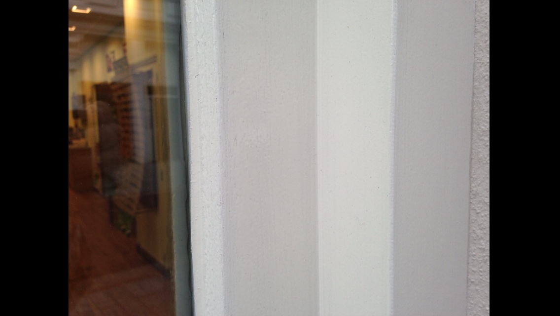

Even een geheel offtopic vraagje voor de ervaren klussers hier ;)
Wij hebben de laatste 2 weken het huis laten schilderen. Alles 2 x gegrond en 2 x afgelakt met Sigma verf. De schilder die wij hebben uitgekozen was niet de goedkoopste maar garandeerde perfect werk. Hij was 500 euro duurder dan de andere aanbieders. Geen probleem want wij willen kwaliteit en levensduur.
Over een paar dingen heb ik wat vraagtekens. Zo vind ik de voordeur (antraciet grijs) best veel sinaasappeleffect hebben en zie ik wat dekkingsverschil her en der. Daarnaast zitten er op alle nieuw geplaatste uitzetraampjes wat onregelmatigheden die hij niet heeft geplamuurd.
Zie ook de foto's hieronder. Is dit nou kwaliteit, gemiddeld werk of zit ik te zeiken?
Uitzetraampjes
Sinaasappeleffect
Dekverschil

Is er met watergedragen verf geschilderd?
Antraciet is een kutkleur qua dekking, hechting en zonbelasting, Ook zie je daar oneffenheden veel eerder in dan in bv wit, en is nog glans ook zie ik.
Verder kan je het vanaf foto's gewoon slecht beoordelen.
Als laatste ligt het er gewoon aan wat er op papier is gevraagd en aangeboden, ik zou altijd voor een prestatiecontract gaan.
Verder had ik nooit in deze tijd mijn huis laten schilderen.

Er is geconditioneerd gewerkt in een steiger met een temperatuur tussen de 10 en 15 graden. Daar maak ik me dus niet zo'n zorgen over. Verf op terpentinebasis.

Ik vind die rafels langs het glaswerk altijd zo slordig.
Als je zelf gaat hobbybob'en is het acceptabel. Maar als je extra geld betaald voor specialisme, mwah.
Sinaasappel-effect ligt aan het hout en het feit dat verf op waterbasis is.
Gaatjes idemdito. Dat is vaak lucht/vocht wat in het hout zit.
Ben verder geen expert.
Maar die rafeltjes zouden mij persoonlijk flink storen.
Onderstaande is afgelopen week geschilderd.

Geweldig dat er nog mensen zijn die dunne lagen kunnen lakken. Heb zo'n schurft aan die dikke plensen lak.
Ik doe het verfwerk om die reden ook liever zelf. Kun je achteraf alleen jezelf de schuld geven.

Nogmaals is het vanaf een foto lastig te beoordelen, rafels zoals dvh zegt zijn simpel weg te krabben.
Als je echt duidelijkheid wil zou je het door een onafhankelijke moeten laten keuren, bv het VAC.
Kost wel een paar centen.

Sinasappel-effect komt zeker niet door het hout hoor. Ligt aan de samenstelling van de verf en hoe het verwerkt wordt.
Als hij de duurste was vind ik het resultaat maar matig. En die rafels kun je vrij makkelijk wegkrijgen met een speciaal mesje daarvoor. Maar dat had de schilder moeten doen.

Die voordeur moet echt veel mooier kunnen..
Alleen al het kleurverschil lijkt me niet acceptabel, laat staan de sinaasappelhuid..
Mijn ouders hebben 2 jaar geleden ook heel veel antraciet laten verven, en dit ziet er allemaal super strak uit.

Heb je de schilder al verteld dat je het resultaat eigenlijk vind tegenvallen?

Maar natuurlijk, die komt morgen nog even kijken. Ik ga er van uit dat dit wordt opgelost maar was met name even benieuwd naar de 'standaard' op gebied van aflevering van schilderwerk.

mark123 schreef:Maar natuurlijk, die komt morgen nog even kijken. Ik ga er van uit dat dit wordt opgelost maar was met name even benieuwd naar de 'standaard' op gebied van aflevering van schilderwerk.
Kan je niks van zeggen vanaf een foto natuurlijk.
Verder is de info dan ook te karig, een echte beoordeling kan alleen ter plaatse en dan moet je als specialist ook de prijzen weten die betaald zijn voor het geleverde werk.
Overigens is bij schilderwerk de hechting en juiste laagdikte veel belangrijker dan het visuele, het visuele beschermd namelijk niks.
Dan ziet het eruit als een spiegel en na twee jaar valt alles op de grond.

Helder verhaal en dat is precies wat de schilder zei aan de telefoon. Daar is met name de aandacht naar uit gegaan. Hij komt morgen de deuren nog een keer schuren en aflakken.

Een goede schilder schildert rap en netjes zonder rafels. Tenzij die slordigheden van een vorige schilder actie waren vind ik het resultaat zeker matig te noemen. Met name daar zou je het verschil in meerprijs moeten zien.
