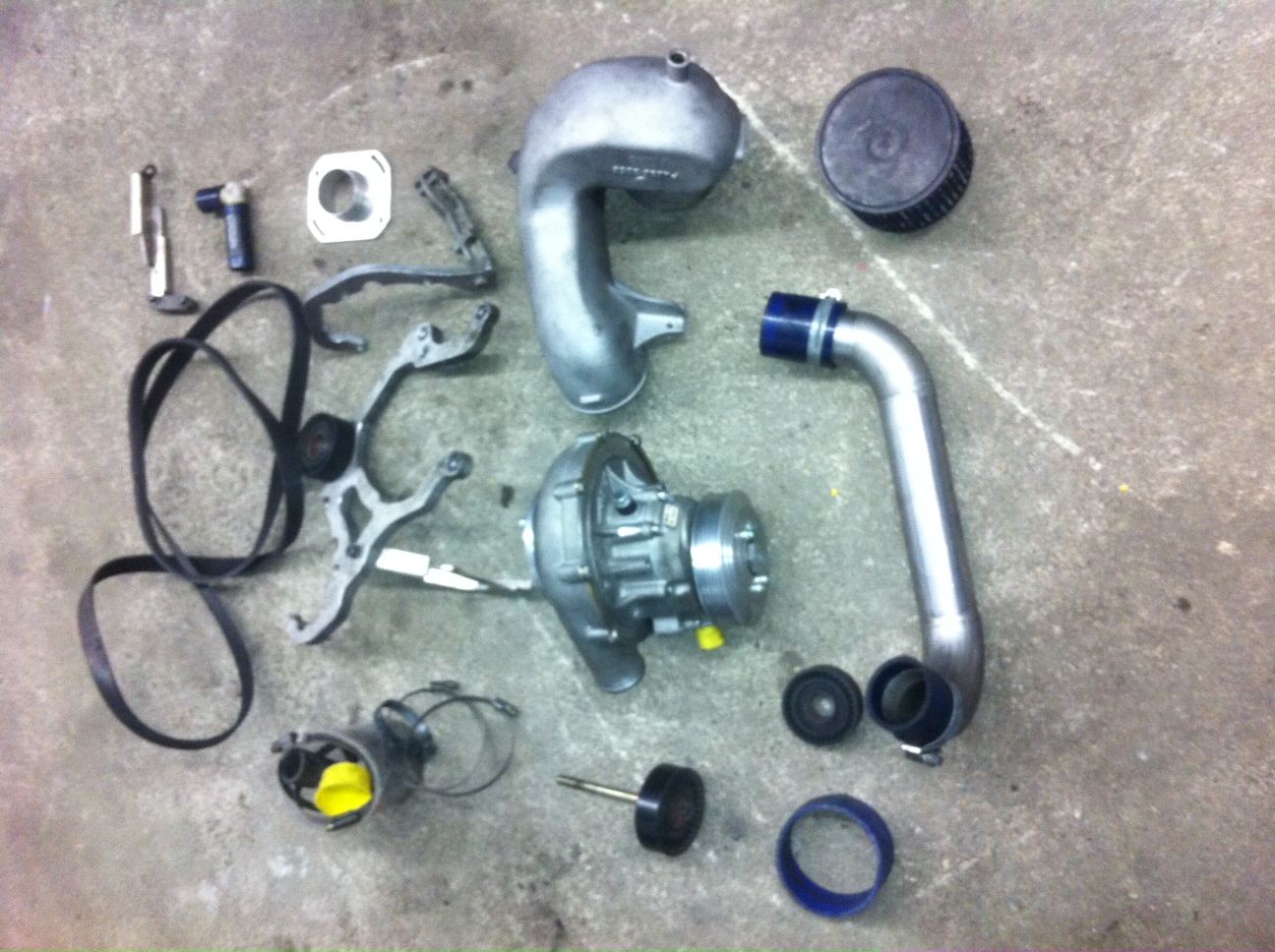

Wegens verandering van ons project, bieden wij aan een compressor van TurboMex.
Alle beugels, inlaatslangen en buis, looprollen en riem zitten erbij, om het op een BMW Z4 3.0i (M54) te monteren.
(zal ook hoogstwaarschijnlijk gewoon op een E46 330i passen)
Er zijn uiteraard gewoon andere sets te bestellen,zodat het op een andere motor is te monteren.
Er zitten een aantal rekeningen bij van dat er voor zowel als voor garantie, als voor onderhoud componenten zijn vervangen.
Wij hebben dit alles begin 2010 aangeschaft, alleen hebben wij het nooit gemonteerd.(het heeft dus al die tijd in een doos gelegen)
Toen wij het kochten, was het net voor onderhoud nagekeken bij de producent, alleen is het nooit teruggeplaatst op de auto waar het vanaf kwam omdat de destijds huidige eigenaar de auto tussentijds had verkocht.
Wij hebben er destijds € 2000,- voor betaald, maar dat hoeven wij er uiteraard niet meer voor terug te hebben.
Nieuw heeft dit totaal € 5000,- gekost.
Wij zaten zelf in de richting van € 1500,- te denken.( meer mag uiteraard ook :D )

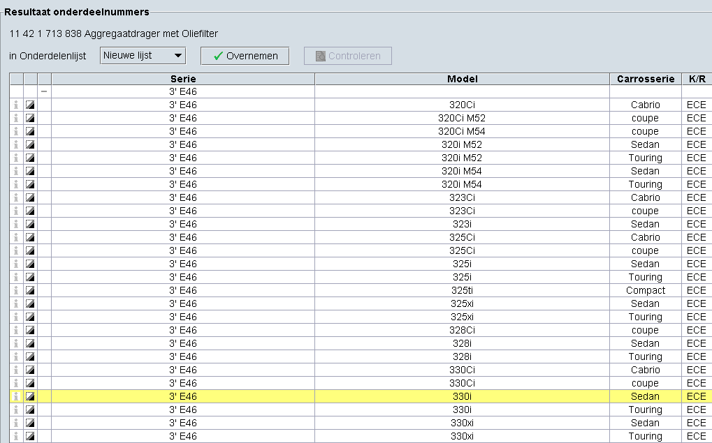

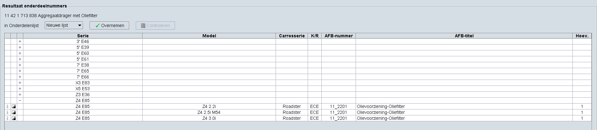

De M52 is gekomen in de E36, en later in de E46 maar dat is dan weer de M52TU.
Dit waren de 328i E46 enz... later is de 330i gekomen en dat is weer de M54.
Oliefilterhuis past dus ook op een E46 M52TU, zie hieronder (helaas niet op een E36)
