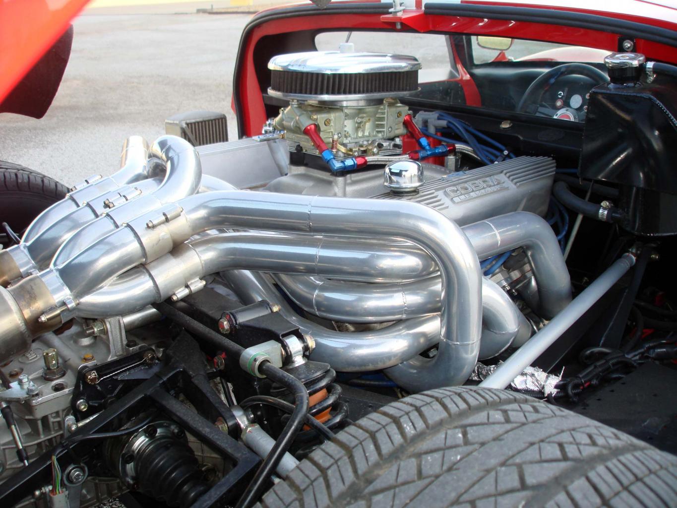

Heb 13 jaren ceramic coating op de crossover uitlaten van mijn GTD 40.
Blijft perfect zitten en de spruitstukken zijn binnen enkele seconden handwarm.
Weet niet wat het heeft gekost, want het zat er al op toen ik de auto kocht..

- ff wat gecoate uitlaten try out
- 1966gt40_13 427FE.jpg (183.23 KiB) 15658 keer bekeken
