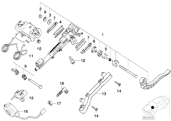

Je stuurhoeksensor is een ring die achter het stuur zit. Die zou best wel eens kapot kunnen zijn.
Omdat daar ook de ring voor de airbag zit kunnen beide storen best met elkaar te maken hebben.

Bericht door Niels » 20 feb 2013, 08:49
Ik wist niet dat daar de stuurhoek sensor in zat, goede tip!
Martin van der Zwaard
Berichten: 8770
Re: storingslampjes m3 e46
Bericht door Martin van der Zwaard » 20 feb 2013, 08:57
Nummer 16 op de tekening.
