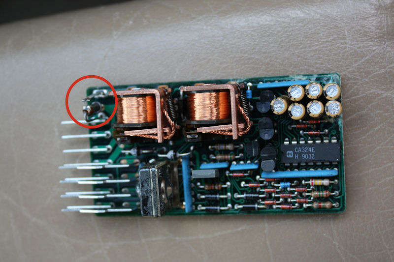

In het beste geval is er een stangetje losgeschoten van het mechanisme in de deur. Maar als je de deur rechts probeert te openen dan komt er ook niks mee? Andere oorzaak kan de stuurmodule zijn. Actieplan:
1) deurpaneel aan de bestuurderskant voorzichtig verwijderen en kijken of alle stangetjes (pinnetje, grendel waarmee je de deur opent en het slot van de deur) nog verbonden zijn met het motortje. Als ie dat doet motortje doormeten (zou een signaal moeten doorgeven naar de module namelijk). Doet ie dat niet links en rechts eens omwisselen.
2) checken of het signaal bij de module aan komt. Uit m'n hoofd zit dat ding ergens links bij de voet achter een vastgeschroefd paneel (serieus, wie verzint het)
3) module uitwisselen met een voor weinig aangeschaft gebruikt maar werkend exemplaar. Aangezien een nieuwe waarschijnlijk duur tot zeer duur is.

G Kolkman schreef: 2) checken of het signaal bij de module aan komt. Uit m'n hoofd zit dat ding ergens links bij de voet achter een vastgeschroefd paneel (serieus, wie verzint het)
Aanvulling:
2) 9-10 x is het bij een E30 de stuurmodulle, zit aan bestuurderskant bij je voeten links achter de motorkap vergrendeling en speakerrooster. Speakerroosterkap demonteren, box eruit pakken en dan zit de module achter de box aan de onderkant. Deze losschroeven en eruit pakken. Openen en dan is het vaak een soldering die los zit. Is zelf met de soldeerbout te repareren.
3) kun je dan dus vergeten ;-P

Dus wat ik tot nu toe begrijp wat ik kan proberen is om bij / achter de speaker (bij de bestuurderskant) te zoeken naar een printplaatje en te kijken of de soldering zoals op de foto is losgeschoten?

Sideways schreef: Dus wat ik tot nu toe begrijp wat ik kan proberen is om bij / achter de speaker (bij de bestuurderskant) te zoeken naar een printplaatje en te kijken of de soldering zoals op de foto is losgeschoten?
Precies, zwart kastje waarin het printplaatje zit
