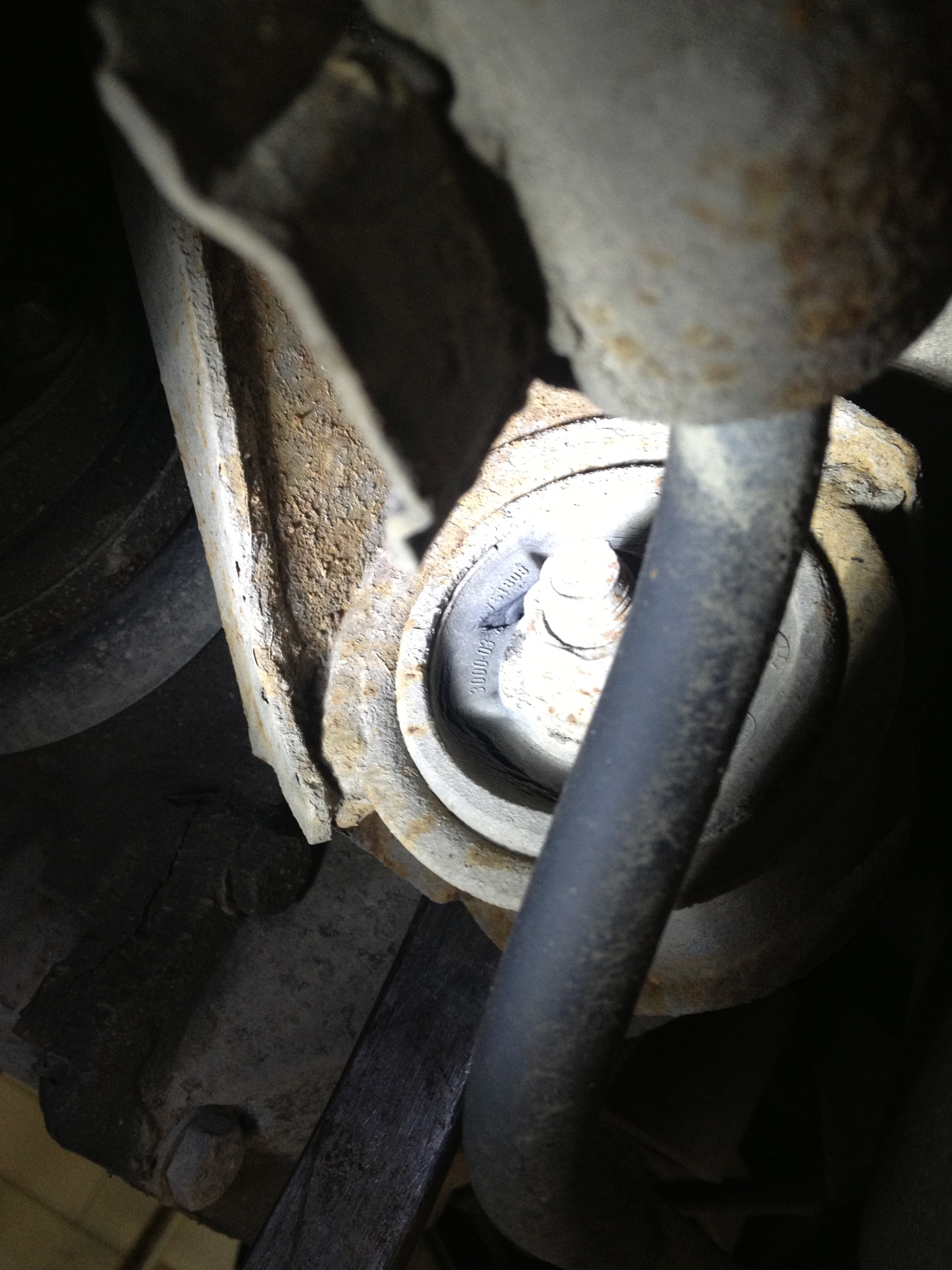

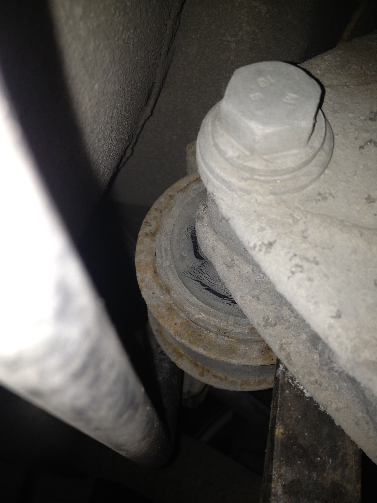

Zo! Vandaag is het gebeurd, hardyschijf was uiteindelijk een fluitje van een cent. Zat er binnen een goed kwartier volledig gemonteerd onder. Het vervangen van de retourleidingen was iets meer werk (ik heb niet zo gek veel verstand van motoren, dus het zou kunnen dat ik wat termen voor elkaar haal). De leidinkjes die van cilinder naar cilinder lopen waren eenvoudig genoeg te vervangen, maar de laatste, die vanaf de voorste cilinder naar beneden liep, was lastig. Voornamelijk omdat je nergens met je vingers of met gereedschap bij kon. Uiteindelijk met een übersimpel, maar briljant stukje vernuft kregen we het voor elkaar. Stukje compressor slang om de retourleiding, zodat we 20cm vanaf het eind kracht konden zetten en toen zat ie erop.
Toen maar eens rijden. Goed en slecht nieuws. De "kloenk" was minder, maar was nog niet weg. De diesellekkage lijkt wel weg te zijn.
Auto weer op de brug (we moesten alle afdekkappen toch nog monteren) en alles nog eens bekijken. Het probleem is dat ik zoals ik al meermalen aangaf niet zoveel verstand heb van auto's en mijn oom, die me hielp, weet álles van banden, maar niet van de rest van de techniek (wel een stuk meer dan ik overigens).
Auto stond in de versnelling, stukje aan één van de wielen draaien en de speling lijkt in de versnellingsbak te zitten. Ik weet niet of dat kan en of dat hoort, maar de hele as (dus inclusief de hardyschijf en flens van de bak) draait een paar graden beide kanten op. De wielen draaien niet zonder de as te laten draaien, dus er zit volgens mij geen speling in het differentieel. De kruiskoppeling lijkt nog redelijk strak te zijn en de ophangrubbers van het differentieel ook. Het lager in het midden van de as kon ik ook niks vreemds aan ontdekken.
Toen hebben we het ophangrubber van de achteras gecheckt (zo heette het volgens de catalogus en een google search levert inderdaad plaatjes op die er hetzelfde uitzien) en daar zaten wel de nodige flinke scheuren in. Die wil ik dus sowieso ook nog vervangen hebben. Ik weet alleen niet of de "kloenk" hier ook door kan komen. Ik zal een paar foto's bijvoegen (heb ze met m'n iPhone geschoten dus het zijn geen hele goede foto's).
Ik vraag me af of dat ophangrubber zelf te vervangen is, of is daar speciaal gereedschap voor nodig?

Het rubber is overigens onderdeel 9 op dit plaatje: http://bmwfans.info/parts/catalog/E46/S ... e_carrier/
ErikBooij
- Berichten: 25
- Lid geworden op: 15 nov 2012, 16:48
- Locatie: Enschede
Re: BMW 320d (E46) Brandstoflek en Koppelingsprobleem
Is er iemand die mij kan vertellen of ik zelf dat rubber kan vervangen, of dat ik naar een specialist met speciaal gereedschap moet?
Thanks!
Thanks!
ik kan zo niet zien welke waar zitten via die foto's, bestel in elk geval de goede rubbers
zelf doen kan wel maar best gevaarlijk, die delen kunnen erg zwaar zijn...
en erg vast zitten, je hebt dan eigenlijk speciaal gereedschap nodig...
denk dat je via het BMW TIS wel kunt kijken wat je kan...
http://tis.spaghetticoder.org/
