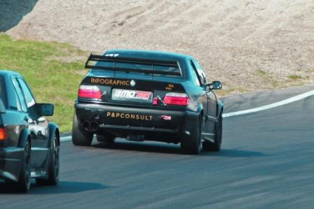

Ik ben op zoek naar lagere rondetijden! Naast dat er natuurlijk nog veel uit de ophanging en de bestuurder gehaald kan worden speel ik al een tijd met het idee van een diffuser en een volledig vlakke bodemplaat.
Dat brengt 30KG extra in de schaal. maar verder is alles plastic en carbon daarnaast weeg ik zelf maar 80 kg en rijden er mensen van boven de 100kg voor mij dus ik kan het hebben ;)
Een Jaguar group C produceerde door z'n vlakke bodemplaat alleen al 3 ton neerwaartse druk bij 320 kph !!
Tijdens een race in Canada (Montreal ) is er tijdens een wedstrijd een vastgelaste putdeksel losgetrokken en door de bodemplaat heen getrokken...........
Kortom het doet wel wat. Nu rij ik geen 320kph maar gemiddeld ~125kph op Zandvoort met als top 200 kph op het rechte stuk volgens de GPS data . Daarnaast zit er in de Jaguar al meer ontwikkelingskosten inde linker pottiergreep dan mijn hele racer kost..
Maar goed de vraag dus.. zou het merkbaar zijn? iemand er ervaring mee? zou toch leuk zijn als ik dan nog een seconde snoep.
Ik heb een Flossmann spoiler en die werkt dus echt gemerkt.. en andere stand van het lipje van 2 cm is merkbaar in het gevoel op de kont van de auto. Daarnaast is de E36 van wijlen Goerge Plasa natuurlijk ook een grote diffusser en ook dat zal een reden hebben
Input gevraagd dus!

Het is op een E36 M3 alleen niet makkelijk uitvoerbaar omdat je ook iets verzinnen moet voor je bakkoeling, diff koeling etc. Verder moet je ook de zijkanten dichtmaken enz.
Koeling in je motorruimte moet je ook anders regelen, als je alles aan de onderkant dicht maakt dan moet je ook uitlaten boven op je motorkap hebben anders wil de warmte niet weg uit je motorruimte.
Je rijhoogte speelt ook mee, vlakke bodem is het meest effectief als je rijhoogte erg laag is.
Als je volgens GPS trouwens 200 haalt op het rechte stuk dan mankeert er nog wat aan je auto, denk dat je ca 10-15 km harder moet kunnen. Dus of je mist wat PK's of er is wat anders loos. 1 sec winnen moet dus wel makkelijker te realiseren zijn.

Verder moet je ook de uitlaat koelen in het traject naar achteren, anders zit je bodem er niet lang onder.
Verder geeft een vlakke bodem vooral voordelen in hoge snelheidsbochten zoals ramshoek, eau rouge, blanchimont en dergelijke

Vergeet ook niet dat downforce drag oplevert. Als je wilt kan ik het wel ongeveer uitrekenen.
Je snelheid in rechte lijn neemt dus juist af. Tenzij je meer voordeel haalt door het sneller uit accelereren in de bocht ervoor.
Mij lijkt dit niet de meest eenvoudige en of goedkope weg om secondes te winnen bij een E36.

Bert mijn rondetijd was 1:59 op gebruikte banden (avons) en dan is de snelheid 201kmh op basis van mijn GPS data. haha wat anders loos is dan de bestuurder :kikker:
Dus als iemand hier iets raars ziet.. let me know.
Het is een standaard 3.0 met 3.64 diff en 18" 640 banden volle supersprint group A race pijp (76MM)
De motor is wel gezond (compressie en gebruikt GEEN olie)..maar ik heb soms het idee dat ik wat mis.
Voor de volgende race ga ik mijn carbon airbox en Alpha N monteren en op de bank zetten. wie weet word ie dan wakker? dan kan ik gelijk de egr pomp herprogrammeren want die zit er momenteel al niet op, en daar houd de ecu wel rekening mee meen ik.
Daarnaast heb ik de dempers allemaal wat stugger gezet en iets meer vleugel gegeven.. Maar goed die ronde tijden ZO VERSLAVEND :drinking:
Maar goed de uitlaat en de afvoer van hitte heb ik ook aan gedacht..
Zou het wel helpen om de bodem vanaf waar de originele tank zat glad te trekken en in een diffuser uit te laten komen ?
Waar de tank zat ( ik rij met een ATL) zit nu natuurlijk een gapend gat. Als ik dan de tunnel open laat heb ik het probleem van de bak koeling niet.
Het diff is al geforceerd gekoeld en dat wil ik eigenlijk ook met de bak gaan doen.
Maar heeft iemand iets zien gebeuren toen ze diffuser aan hun auto kluste?

Vlakke bodemplaat werkt wel maar zoals Bert al schrijft moet je dan de hele koelhuishouding gaan aanpassen.
Wat ook kan is zachtere slicks eronder, zoeken naar een betere afstelling, je lijnen verder verbeteren etc.
