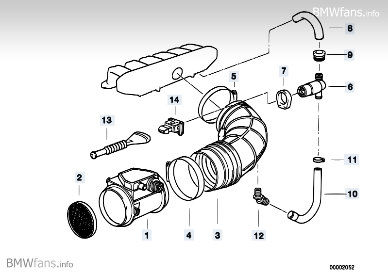

Ik heb net gekeken en heb het probleem gevonden.
Trekt als een gek valse lucht.
inlaat slang van maf naar gasklep is gescheurt.
Op de slang zit er onder ook een U slang naar naar inlaat spruit. Ook die slang is gescheurt.
Waar Die U slang eindigt op het inlaat spruitstuk zit een T stuk ofzo.? die hangt helemaal los?
Met 1 deel bungelt hij eraan hoort dit geheel in het spruitstuk te zitten? en wat is dat ding. Ben bang dat het spruitstuk los moet eigenlijk..
Re: Motor doet afentoe raar...
ah, leeftijd...kijk dan idd alle rubber slangen en brandstof leidingen ook maar na als je dat nog niet hebt gedaan
mooi dat je het hebt gevonden, welke heb je allemaal verweerd/stuk?

Als je bij dat plaatje Mass air flow sensor kijkt.
DIe grote slang (3) is gescheurt bij het gedeelte waar onderdeel (12) ingaat.
Ook die slang (10) is gescheurt. En dat onderdeel (6) hang bij mij los..? enkel voelt hij heel anders aan dan ik zo het zie op de foto.
Steef-bmw schreef:Rene.
die foto kan wat verwarrend lijken idd, denk voor meerdere uitvoeringen.
je hebt in elk geval wat vrij belangrijke zaken stuk
in elk geval duidelijk en straks prettig lekker fris spul er op...je ziet ook je hebt verschillende nummers voor ASC + T en zonder dat, dus ff opletten met bestellen.
Ik heb niet op jaar gezocht, je kan ff naar jou bj en type zoeken aldaar.
wellicht kun je meteen ook die idle valve controll (6) cleanen mocht je dat nog niet gedaan hebben.
als 6 los? hangt moet je denk onderdeel (rubber) 7 ook bestellen....die klemt 6 in en dan druk je dat in de stalen houder op het blok dacht ik.

Enkel word ik nu gek gezien ik nu inelkaar had gezet. en nu doet hij helemaal niks meer.. En bij die klep kom ik totaal niet bij.
Moet hiervoor het gasklephius eraf..? Ook zie ik die stekker niet zitten..:S
Mijn bj is btw 95
Mijn bj is btw 95

specifiek de 1995
voorbeeld foto is schijnbaar hetzelfde als eerder getoonde.
http://bmwfans.info/parts/catalog/E36/C ... ow_sensor/
van de E36 types kan ik me nog weinig herinneren/helpen, wellicht bertipedia als die dit draadje kijkt.
doch wat je ook kan doen is hier eens tussen kijken of er wat bij staat, vaak ist met veel foto's ter verduidelijking en tips>>
E36 DIY
http://www.bimmerdiy.com/dir/e36
alhoewel ik wel zie dat veel daar niet meer zo goed/mooi is dan het was...
hopelijk heb je er wat aan, anders proberen op type en DIY en gewenste onderdelen via Google voorbeelden te vinden, succes.

via daar kwam ik bv op deze >>
wellicht kun je daar wat mee?
http://www.unitedbimmer.com/forums/bmw- ... g-diy.html
