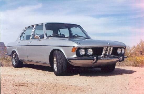

Zo zoals ik mij al in het forum topic voorstelde ben ik bezig met nieuw project ik zal zoveel mogelijk foto's posten.
Mijn Project Oprijwagen wat ik dacht in 3 maanden te kunnen doen is uitgelopen naar jaar....
Dit kwam toen ik hem kocht in ontslag proces zat met mijn oud werkgever waar leuke uiteindelijk ontslagvergoeding meekreeg...
Dus dit is Oprijwagen:
Before:
During:
Almost:
Maar dit is het project wat ik thuis op mijn gemak ga doen komende winter :wave:

dit is hem

Nee 3.0 bavaria het is een amrikaans model :df:
als de v6 :tong: er uit is zal ik compleet gaan reinigen en schuren en spuiten het motor geedeelte nadat ik v12 100% goed heb kwa uitlijning ...
Ik bouw eerst een frame zodat de auto waterpas staat altans de oude motor voor dat ik hem echt verwijder.
dan ga ik kijken.
dit is het blok wat er in komt ...
Vandaag hen al het kleine grut gedaan aan de oprijwagen dit is een iveco zeta van 1980 word teruggekeurd naar B binnkort :wave:
