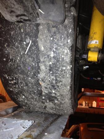

Nu is de vraag op mijn achterwiel ( heb ik aan een kant nogal duidelijk 3 cm van de rand een ring pick up..
Ik weet dat het met mijn uitlijning te maken heeft. maat die is momenteel zoals je ziet nogal dynamisch ;)
Iemand een idee wat er dan verkeerd gaat ? Ik heb nu achter al 3 graden camber, Ik heb alleen het idee dat het komt door het toe of uitspoor, Iemand hier ervaring mee?
Ik heb alleen aan de bestuurders achterband zo een rand, dat is natuurlijk op Zandvoort wel het wiel dat meer belasting krijgt door hoe de bochten lopen.. iemand tips ?

Foto maken van de slicks, dan zullen er best een aantal advies kunnen geven.
Altijd weer die Federals! :nah:

Heb je uberhaupt enig idee wat je sporing momenteel is rondom?
Mijn E30 toen op 2 tiendjes uitspoor voor en neutraal achter gezet, maar veel bmw's doen achter met 2 tienden toespoor af.
Zou je achter niet een klein beetje minder camber zetten? De buitenkant van je band is helemaal schoon, slijt ie daar uberhaupt wel ?
