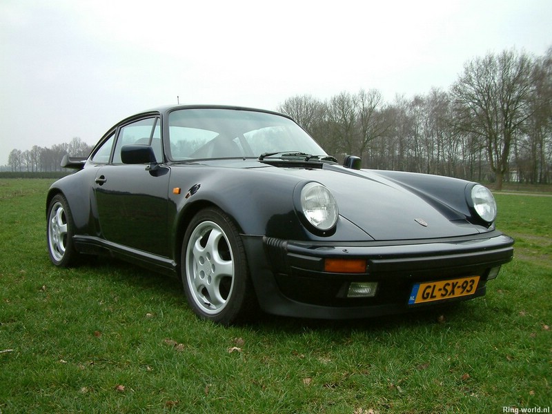

Heeft er iemand ervaring met dit model? Zijn er typische zwakke punten waar je op moet letten bij aankoop?
De synchromeshen van de versnellingsbak zouden voor het mooie vervangen moeten worden, dus haar hoef ik niet op te letten.

Tip nummer 1: koop altijd op staat, niet op prijs, kleur of kilometers. 100x liever een Elfje met 3,5 ton op de klok die gebruikt & onderhouden is dan een olielekkend hondehok dat een verkoopbevorderende 50.000 km gedraaid heeft. Onderhoud is alles!!!
Daarnaast de duivel waar je bij de meeste luchtgekoelde 911s op moet letten: ROEST! Onder de koplampen, onder de voorruit, in het plaatwerk onder de b-stijl. Zelfs schadevrije exemplaren kunnen op die plekken roesten. Dat heeft voornamelijk te maken met het feit dat er veel "hoeken en randjes" in het chassis zitten, waar vuil zich op kan hopen. Daar kunnen zich dus roestnestjes vormen. Daarnaast "corroderen" de aluminium bumpers. Een roestvrije 911 houd je roestvrij door net zo veel aan de hogedruk spuit uit te geven als aan benzine: ik spuit mijn Elfje om de rit van onder helemaal af.
Verder is de Turbo techniek niet veel complexer dan de standaard 911 motor. De korte variant: een zuchtje blauwe lucht bij het starten is niet erg (er druppelt tijdens het stilstaan olie de cilinders in, die verband wordt bij het starten), maar let op blauwe walmen bij volgas (zuigerringen of Turbo issues) of gaslos (klepzitjes). De olie huishouding is behoorlijk complex: het is een dry sump smering, die met een stel dikke leidingen naar voren wordt geleid waar een oliekoeler aan de binnenkant van het rechter spatbord zit. Voor alles aan de olieleidingen geldt, of het nu de retourleidinkjes van de koppen naar het blok zijn, of de dikke rubberen jongens die de olie naar de radiateur brengen: het is aan slijtage onderhevig en de jongste 930 is ondertussen 23 jaar oud. You do the math! De oliekoeler zelf is een best dure jongen, dus ook die moet netjes dicht zijn. Tussen de twee blokhelften zit een voetpakking: als die vergaan is, lekt het blok olie langs het midden van het blok en als je die wil vervangen, moet het hele blok uit elkaar. De koppeling is relatief duurzaam en op een variant met een 4 versnellings 915 bak, bedient via een kabel. Als je dat niet gewend bent, is het best pittig koppelen. Smeren, of vernieuwen, kan een enorm verschil maken. Synchro's zijn zwak, maar je wilde de bak sowieso laten reviseren las ik. Een 930 met G50 bak en hydraulische koppeling rijdt veel makkelijker, maar is ook een stuk prijziger in aanschaf, want zeldzamer én gewild.
Het onderstel is relatief eenvoudig en bestaat uit torsiestaven voor & achter. Ook hier zijn het de rubbers die de tand des tijds moeten weerstaan. Er is ontzettend veel moois te krijgen om een 911 nog veel mooier te laten sturen, maar goedkoop is het allemaal niet echt. Stuurstangetjes overlijden nog wel eens, volgens sommigen door te veel sturen terwijl de auto niet rolt. Ze zijn niet duur en het verschil voor en na is enorm: kan dus de investering waard zijn. Ook bijzonder: in de meeste auto's is het stuurhuis zo afgesteld dat als je bijvoorbeeld naar rechts stuurt het rechter voorwiel iets verder indraait dan het linker. Het rechter wiel moet immers een kleinere radius maken dan het linker. Dat gaat echter, volgens de mannen in Züffenhausen, ten koste van stabiliteit en dus heeft een 911 dat niet. Gevolg is dat het binnenste voorwiel bij volledige stuuruitstlag en wandeltempo een beetje "skipt" of "schrobt". Dat hoort dus zo
Last but not least: als je niet op je eigen kritische oog vertrouwt, of als je er zelf nog niet zo heel veel van dichtbij bekeken hebt: neem een specialist in de arm en doe een aankoopkeuring. Er zijn een aantal specialisten die het vertrouwen (en uurtarief) meer dan waard zijn. Dat kan je een pak aan dikke facturen schelen.

Volgens mijn info hebben de meesten wel last van olielekkages. Het punt is denk ik om te bepalen waar het vandaan komt en de lekkage(s)nog op te lossen is binnen het redelijke.
Roest heb ik liever niet, maar een grote belemmering vind ik het niet aangezien de auto grotendeels uit elkaar zal gaan. Het exemplaar die ik op het oog heb heeft naar mijn mening een mooie kleur en ik zal hem in dezelfde kleur laten.
Op de blauwe pluim zal ik letten. Ik zal mijn broer achter me aan laten rijden.
Het is een vierbak. Ik zag al dat een koppeling voor een 930 Turbo inderdaad prijzig is. Vorige maand heeft mijn broer de koppeling van zijn inmiddels ex-996 vervangen en dat was een stuk gunstiger in prijs.
Is de lekkage van de voetpakking visueel te inspecteren? Oftewel zie je de olielekkage makkelijk?
De koper van de 996(broertje) heeft een aankoopkeuring laten doen bij een Porsche specialist en was niet echt onder de indruk. Het voordeel is uiteraard dat ze de zwakke punten kennen. Zelf heb ik dezelfde ervaring bij een aankoopkeuringen bij de verkoop van mijn auto's.
Als een "dure"' defect gevonden wordt wat jezelf over het hoofd ziet is het natuurlijk snel terug verdiend en kies ervoor om het te doen.
Bedankt voor de reactie

Volledig verzinkt zijn ze vanaf modeljaar '77, dus bouwjaar na de zomer '76. Maar het probleem blijft: als de zink coating ergens doorbroken wordt (bijvoorbeeld bij schade, maar ook doordat vuil, zand & zout er een poos lang tegenaan schuren), is het "schild" niet volledig en ontstaat er toch roest. 964s en 993s roesten daarom ook nog. Wel minder en om andere redenen (verlijmde voorruit ipv in pezen), maar roesten doen ze. Ogen open en het komt goed.GTRene schreef:(...) vraagje aan FAF: ik neem aan dat de latere uitvoeringen zeg van 1984<>1987 een betere zink behandeling hebben? las ergens dat ergens in de jaren 80 het nog weer was verbeterd...
en ow dan ook de 3.3 toch? is die motor beter en die versnellingsbak? zeg van die jaren 84<>87?
we lezen het wel
Er is geen verband tussen de motorinhoud en de bak, dwz de 915 bak is er zowel met 3.0 als 3.3 motor geweest. De G50 bak (met hydraulische koppeling) is er alleen als 3.3 geweest.
