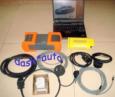

Dit setje heb ik zojuist aangeschaft, werkt exact hetzelfde als de uitleesappratuur bij de dealer, dus inclusief programmeren en coderen.

Re: BMW OBD diagnose
Bericht door GTRene » 03 nov 2013, 14:36
ziet er behoorlijk professioneel uit...mij te ingewikkeld :tooth:
maar handig om te weten dat jij dat straks kan, woon je in de buurt? ;-) just kidding :mrgreen:

Bericht door Flamman » 03 nov 2013, 21:17
Ik heb het jong gebruikt overgenomen van een vriend, maar google eens op BMW OPS en GT1 en krijgt genoeg aanbod om dit samen te stellen.
Het werkt het beste met een IBM T30 maar het schijnt inmiddels ook goed te draaien icm met andere labtops.
Ik gebruik de IBM alleen hiervoor en dat werkt super.
De prijs/ kwaliteit/ functie verhouding vindt ik erg goed. (Ook als je het nieuw aanschaft :D )
@rene ik woon in de omgeving Denhaag, en je bent van harte welkom !
