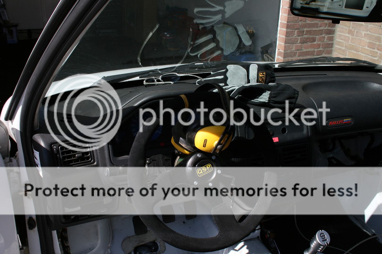

Na 4 jaar in een 106 Rallye te hebben gereden met een 1.6 met throttlebodies was het tijd voor wat anders het kindje mocht van eigenaar wisselen.
AfbeeldingAfbeelding

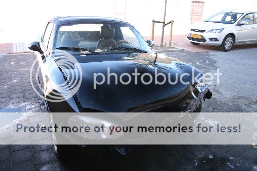

Na bij 8 stuks te hebben gekeken zat mijn mx5 er nog niet tussen een hoop rommel gezien en een heleboel roest. Maar goed wie goed verder zoekt komt van zelf bij een mooie mx5 uit en ja hoor daar stond hij
En Toen was hij thuis :mrgreen:
Direct plakrommel eruit gehaald :D

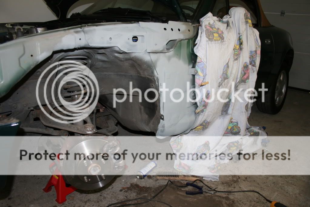

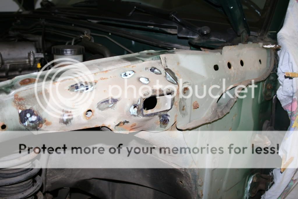

Even wat roest behandeld

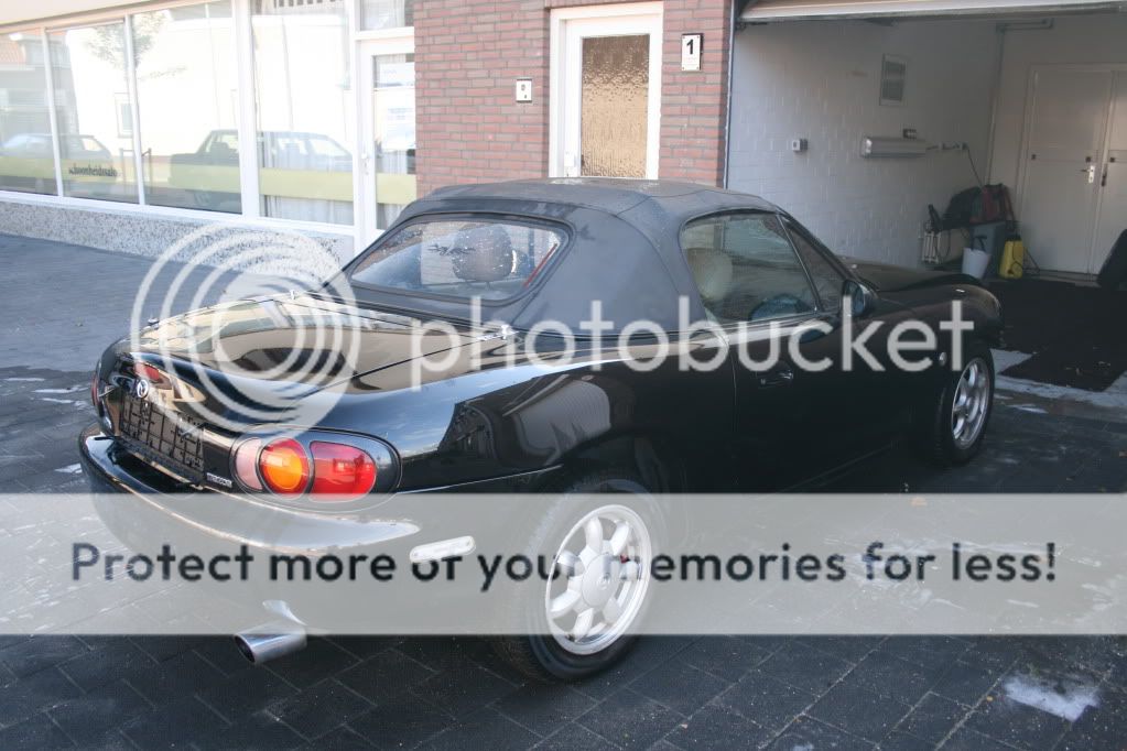

Rijden:D

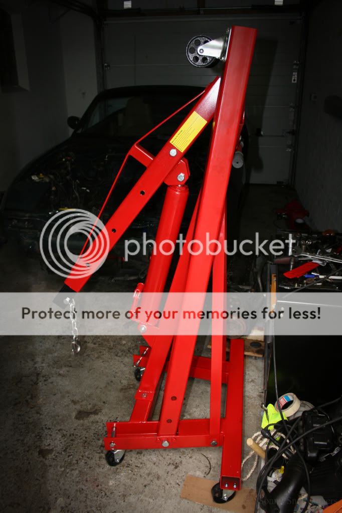

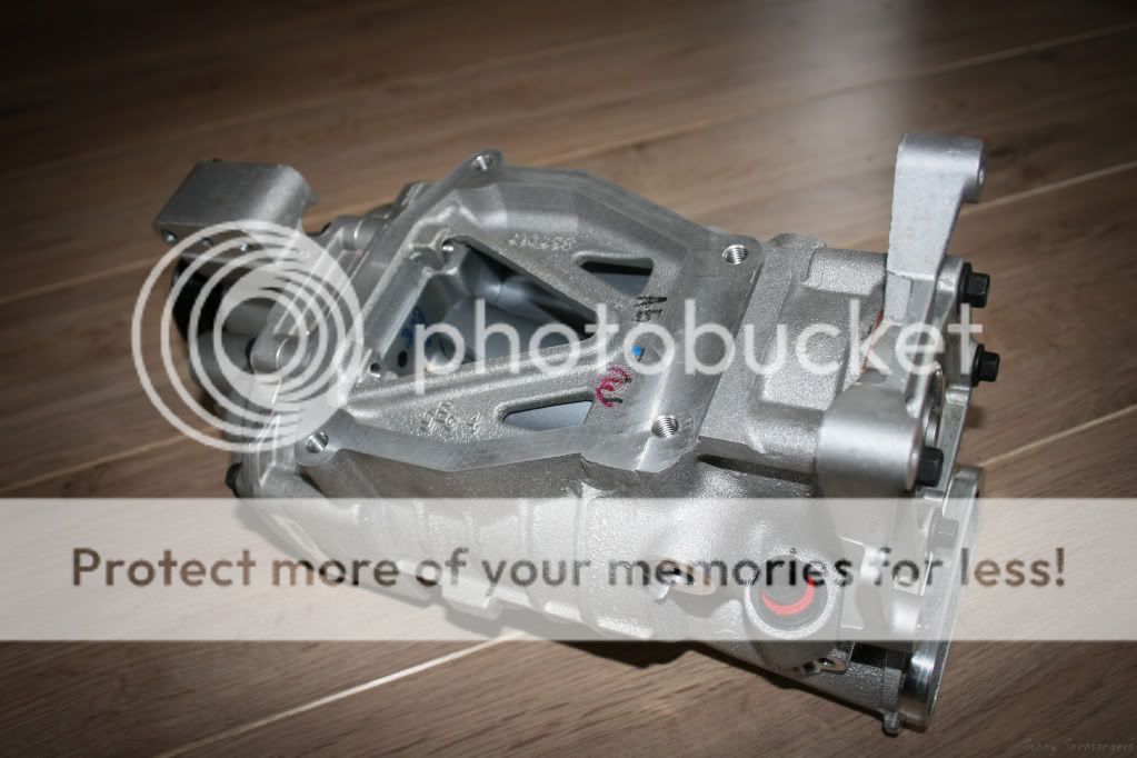

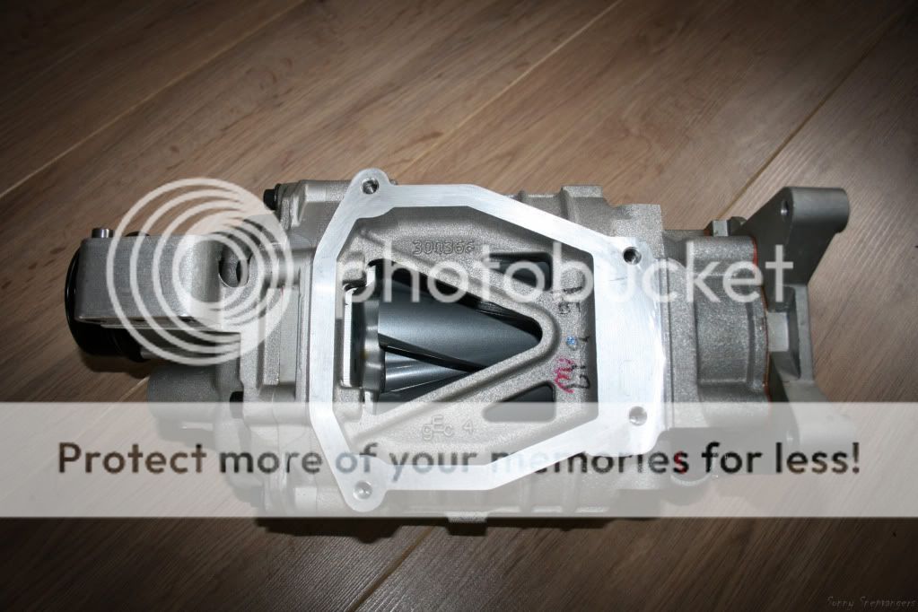

Het vermogen van de 1.6 was mij toch niet genoeg en ik kwam het volgende tegen :thumbup:

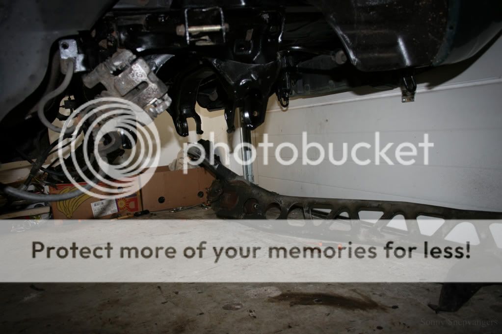

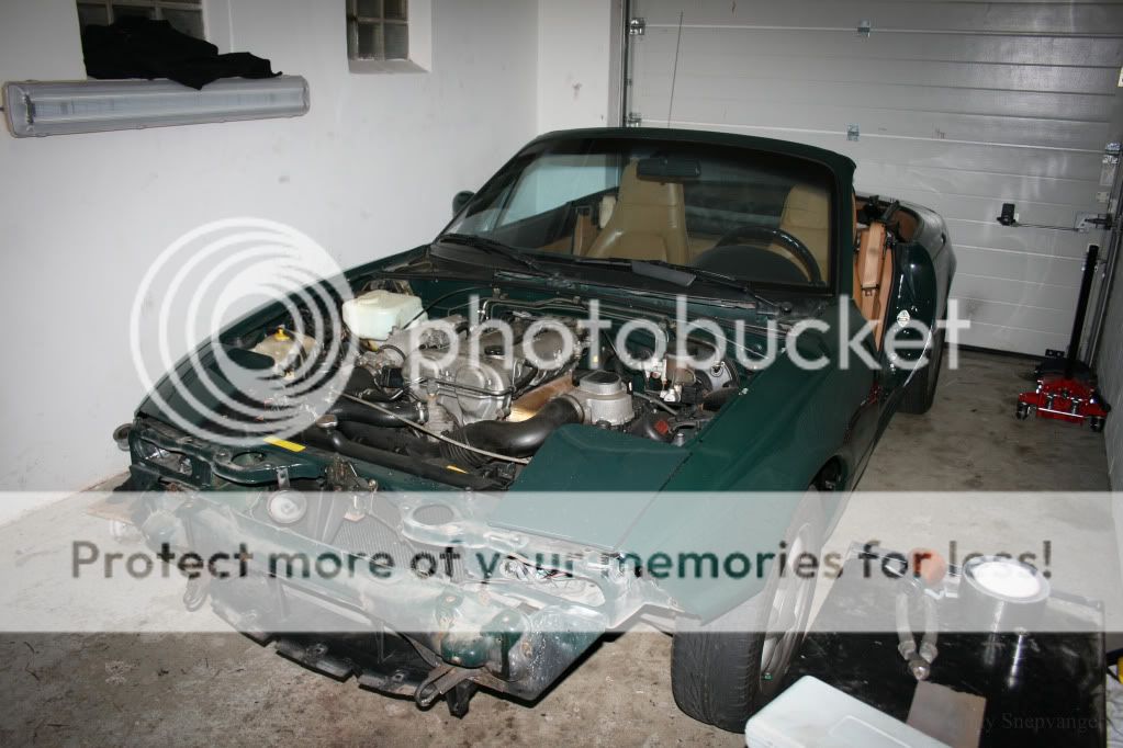

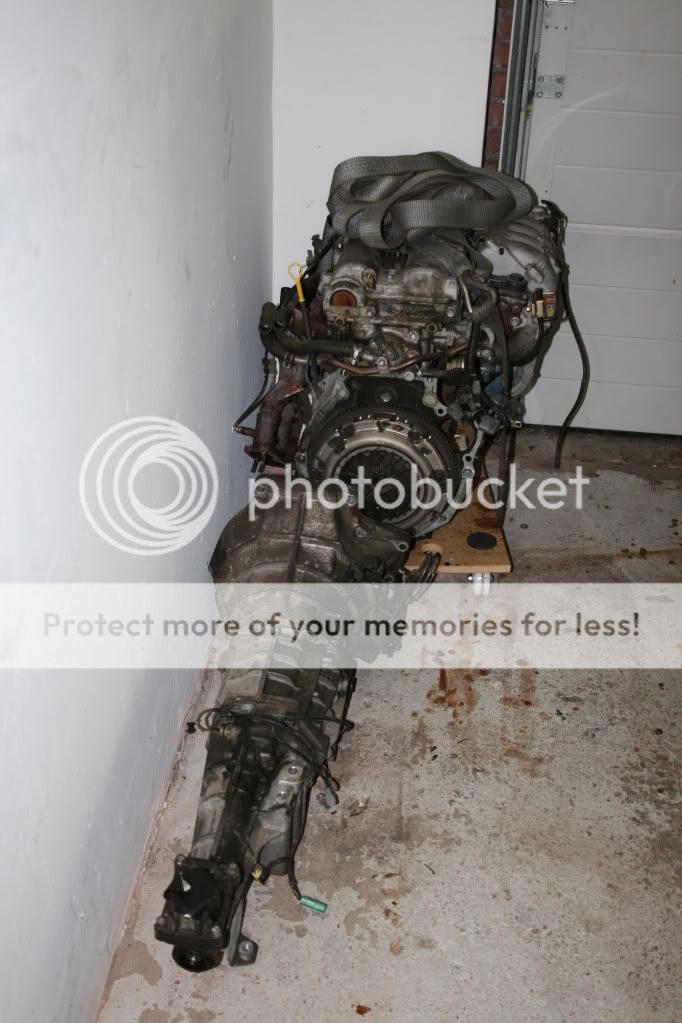

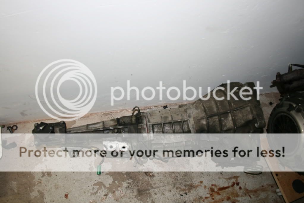

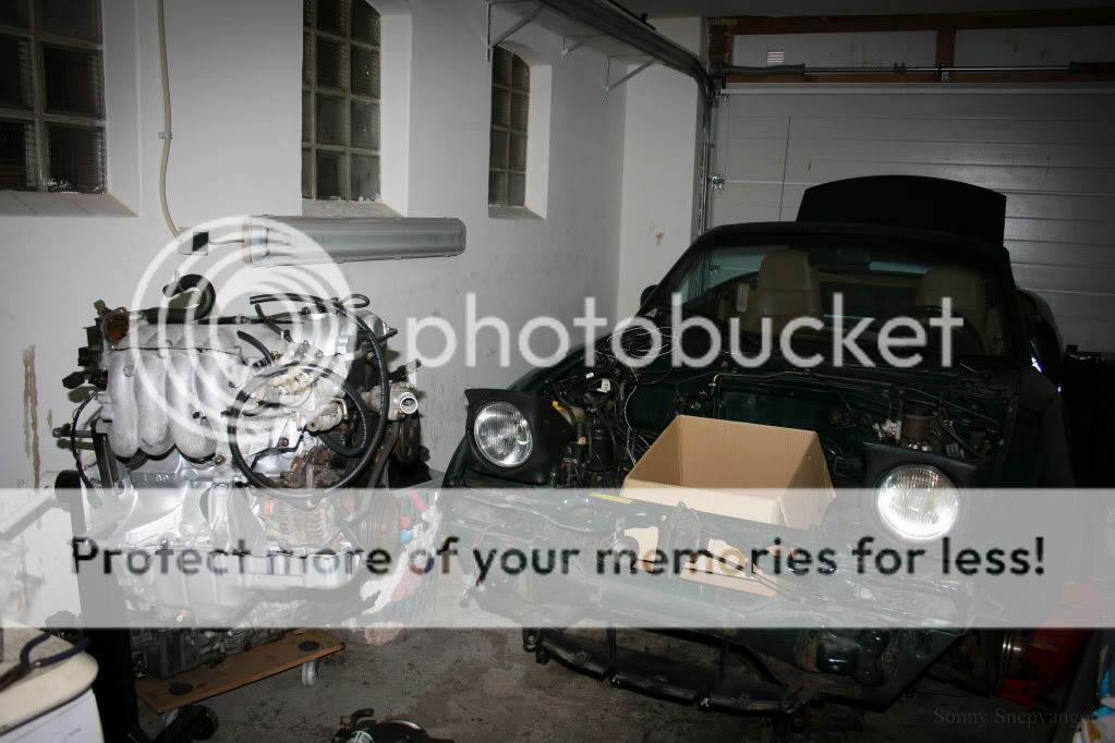

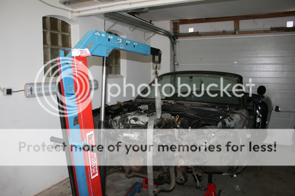

Ik heb een mazda NB 1.8 met 143 pk een 6bak en sper gekocht voor de motor bak en sper deze gaan in de NA komen. Hier een foto van de auto zoals ik hem kocht en de status van gister:

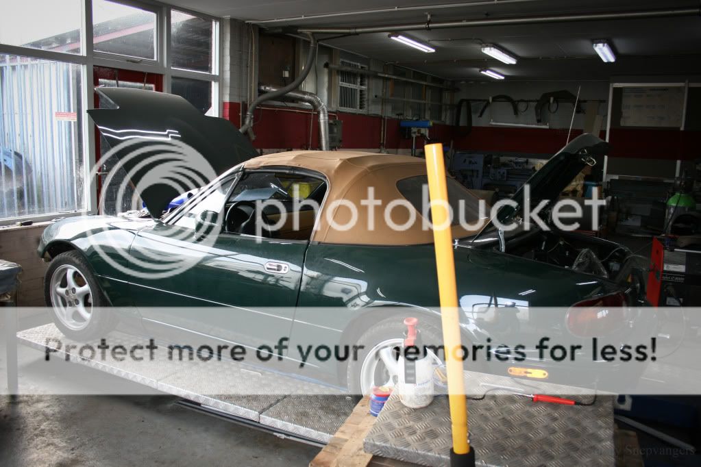

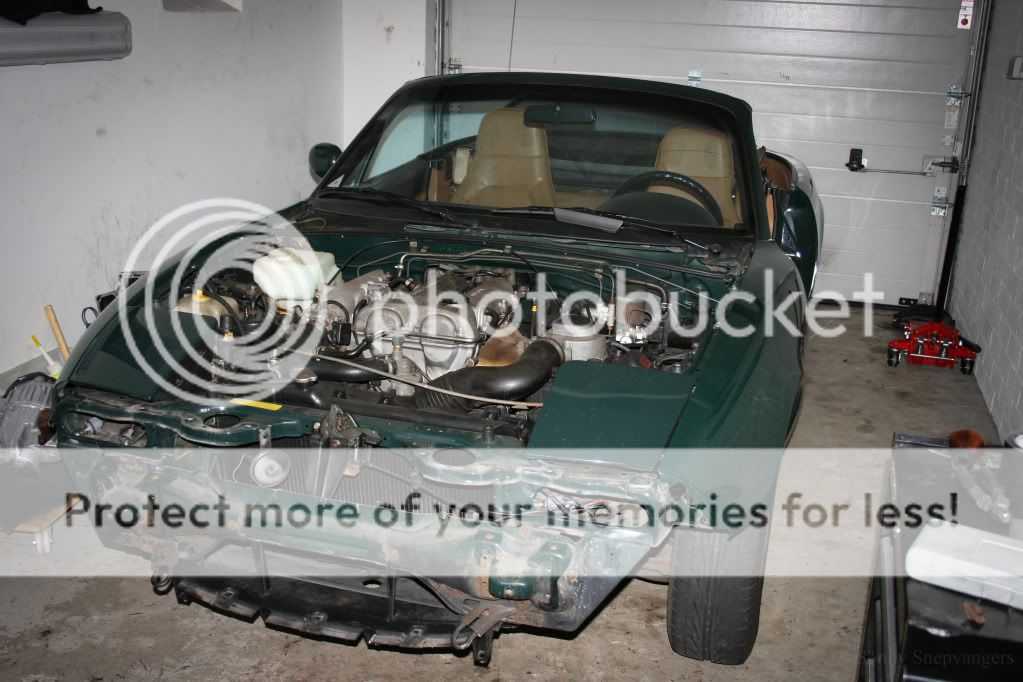

Zo de mx-5 is na 1,5 week in iets andere staat:
We zijn er klaar voor:
Weer een dag later

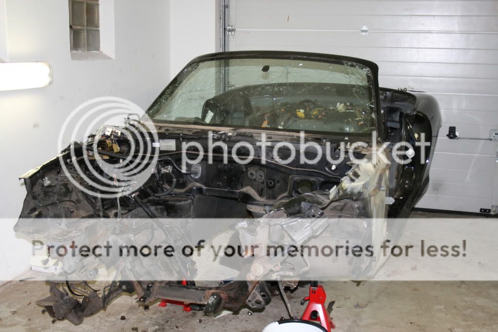

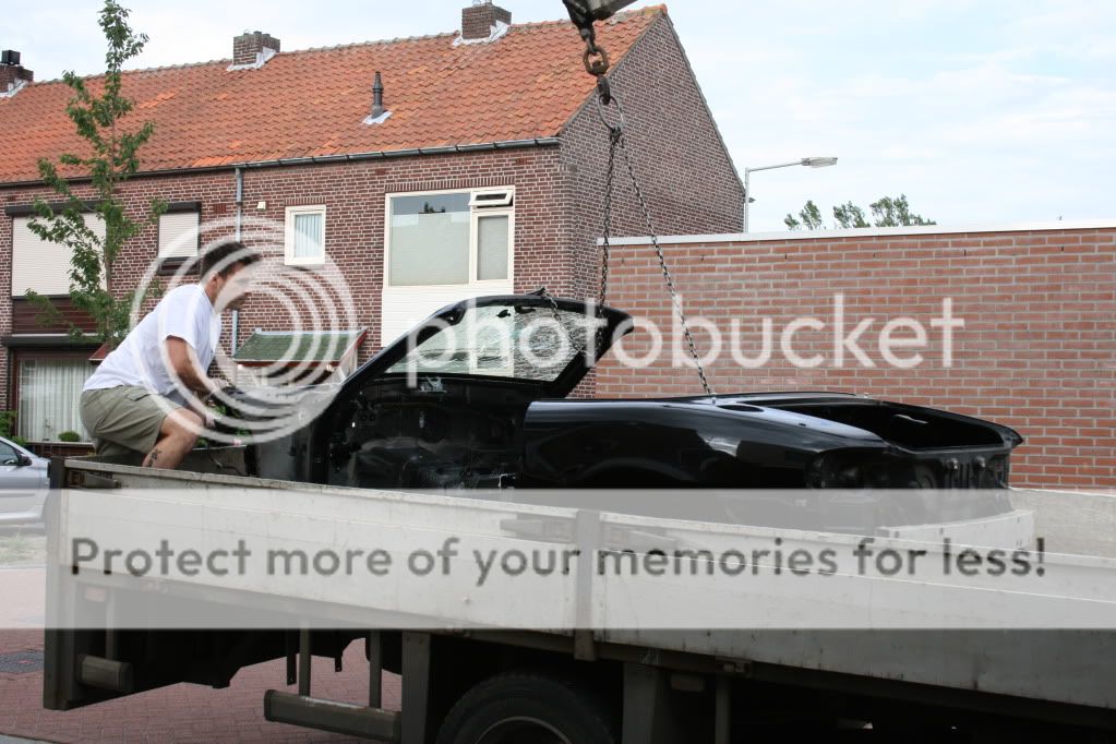

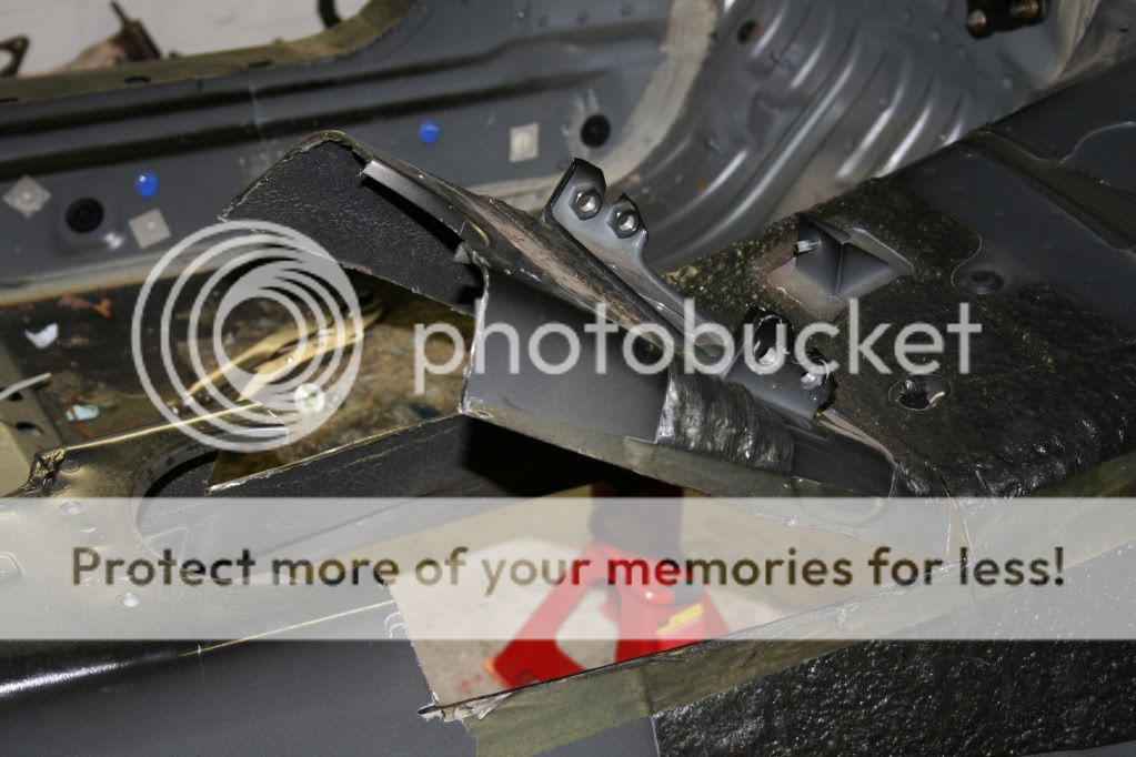

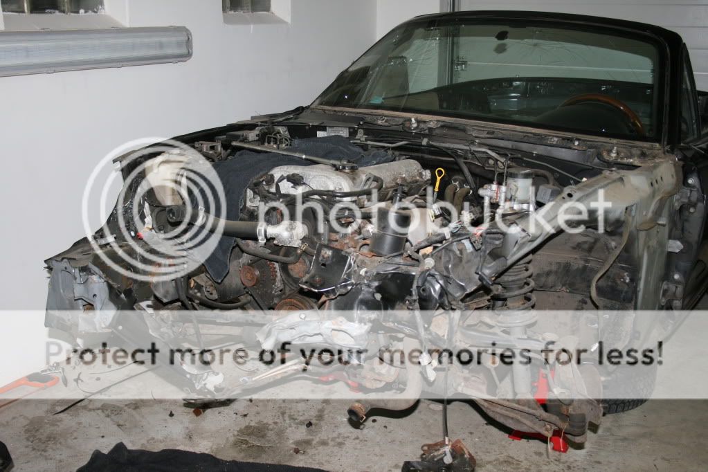

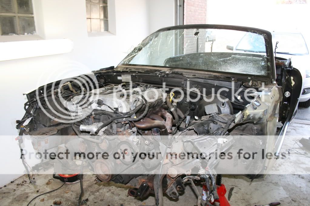

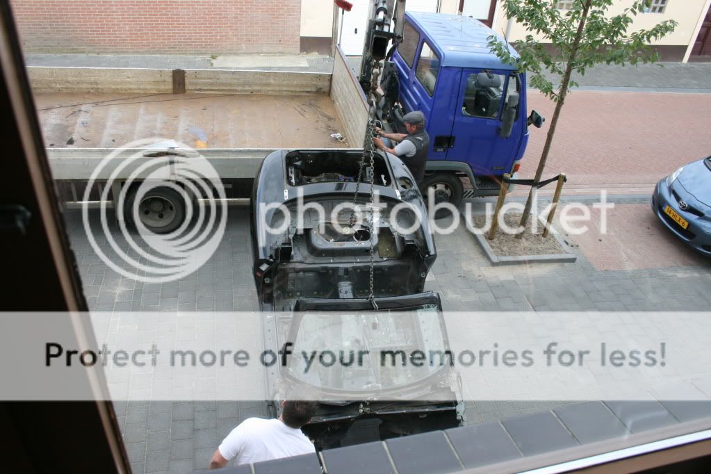

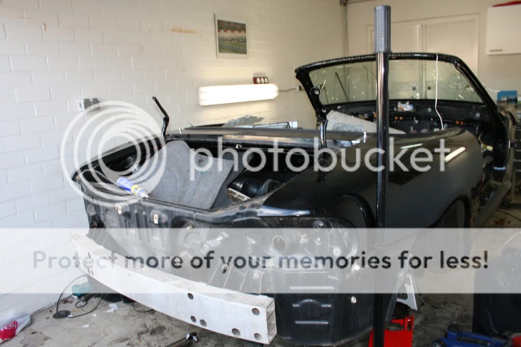

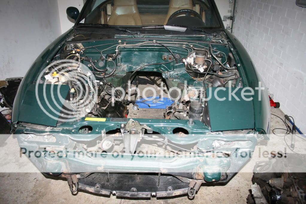

Met anders woorden hij is eruit was nog wel 5 uurtjes werk maar het is mooi gegaan de verlaten ziel staat er levenloos bij.
Ook nog even creatief met slijptol geweest:
Nu het wrak bijna weg is kan het project beginnen
Zo einde van het miracle tijdperk is gekomen.

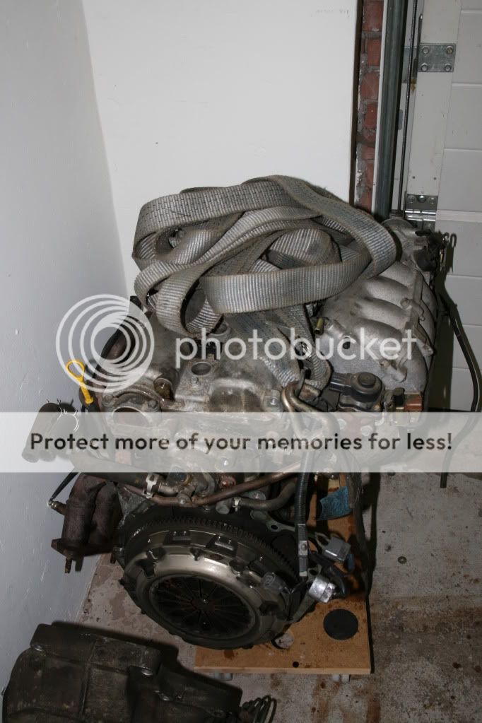

Zo even een update hier ik ben redelijk met het blok bezig geweest.

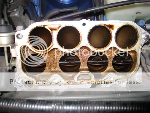

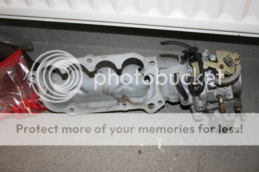

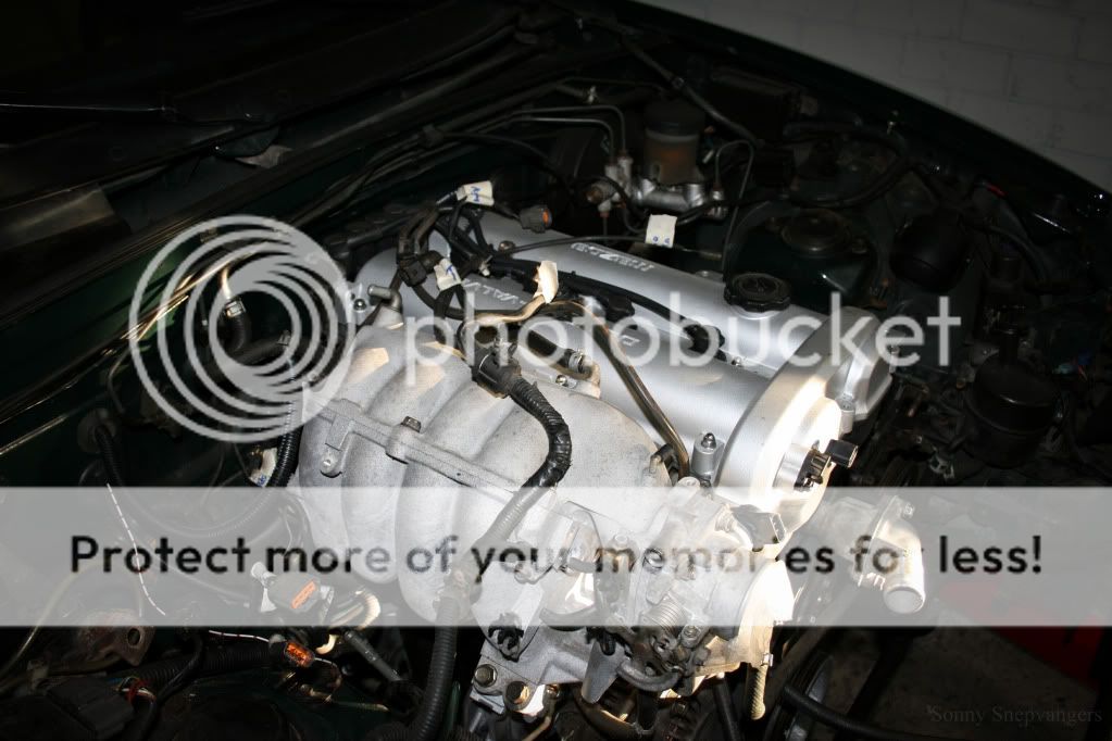

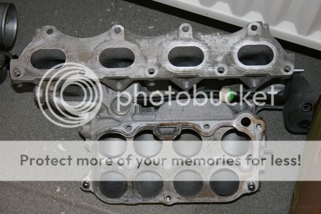

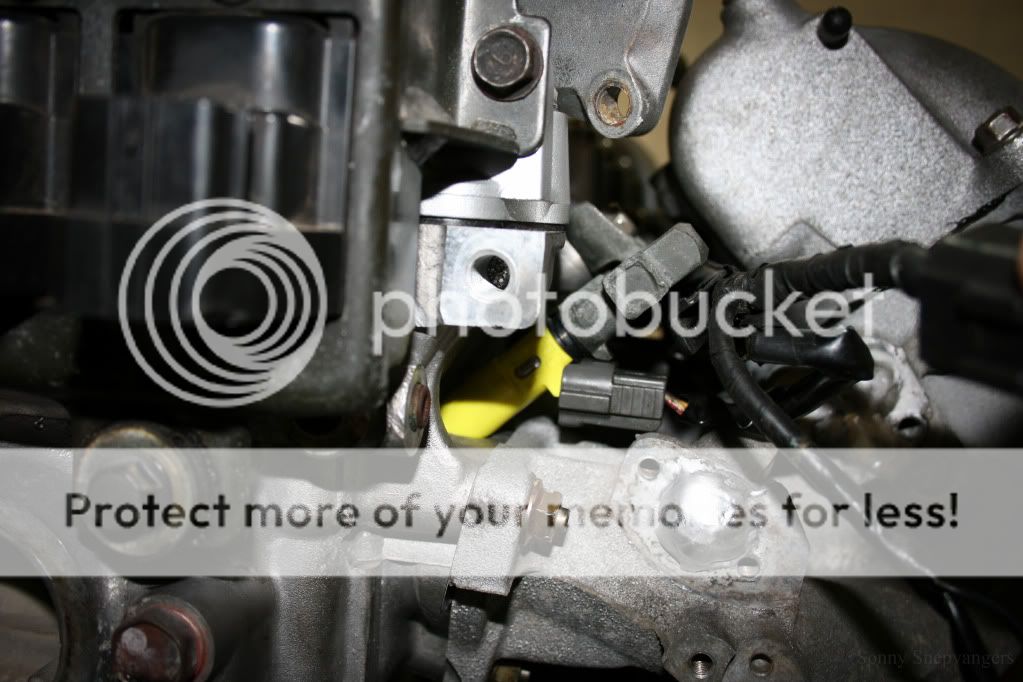

Inlaat is verwijderd:
Hieronder goed het variabele inlaat traject te zien

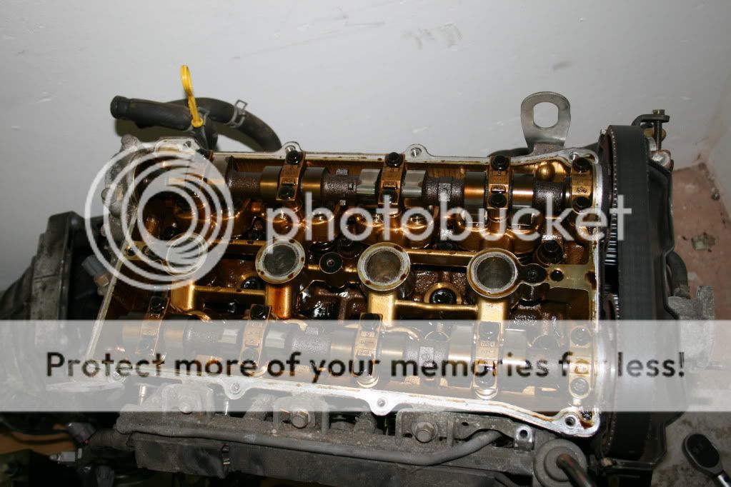

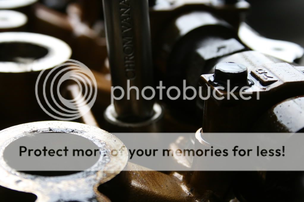

Kleppendeksel is eraf:

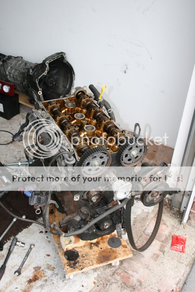

Daarna begonnen met de rest van het blok te demonteren:

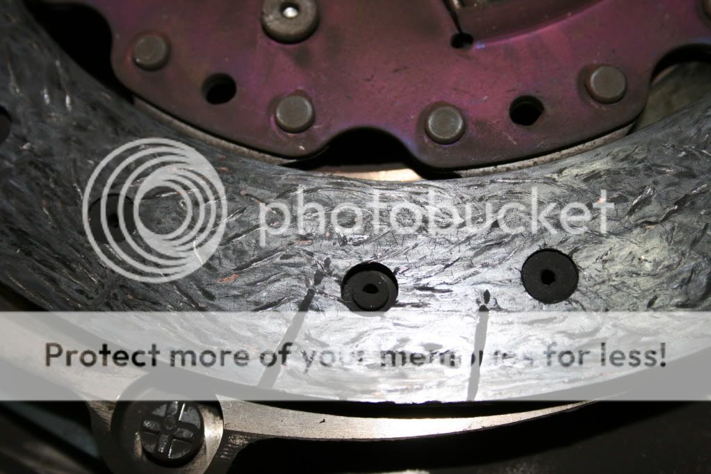

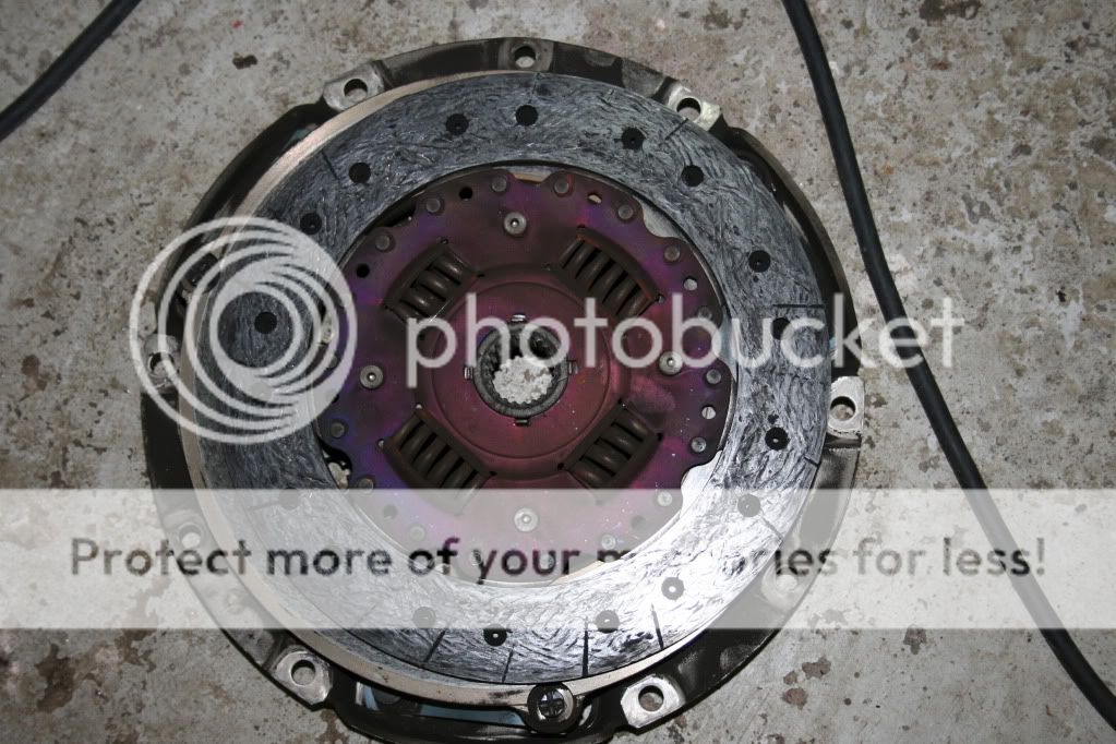

De koppeling is ook redelijk ver weg dus deze ook maar gelijk besteld:
De eerste riemen eraf:

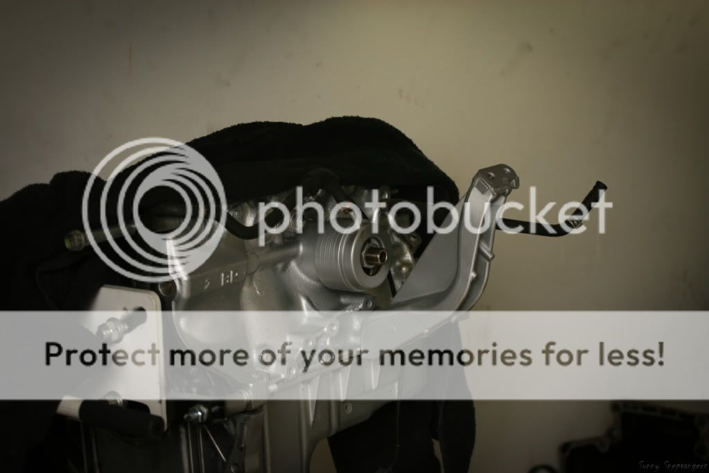

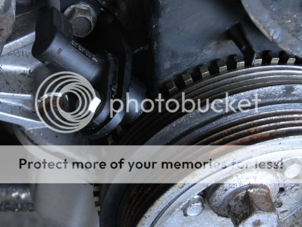

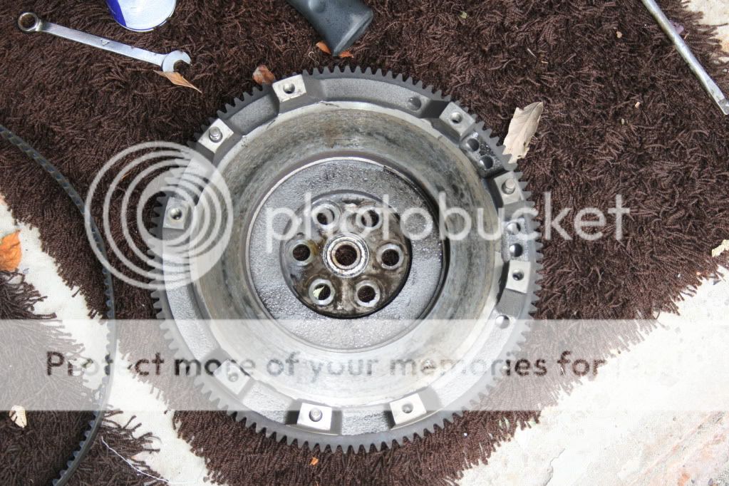

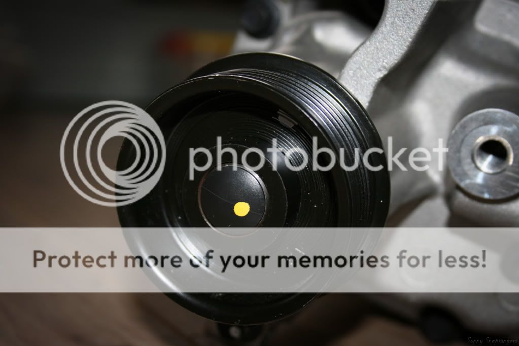

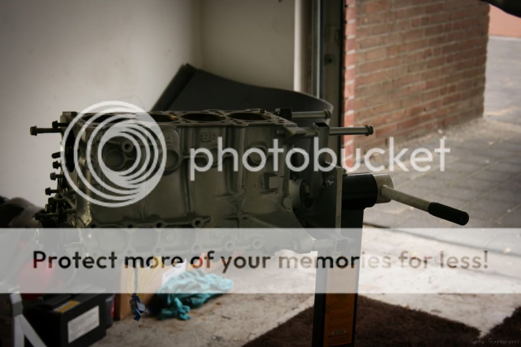

Vliegwiel geborgd om krukaspoulie eraf te kunnen draaien.
Zo de poulie is eraf:
Distrubutieriem eraf:

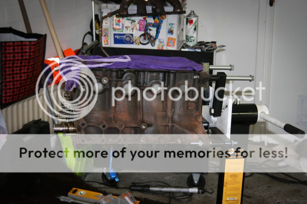

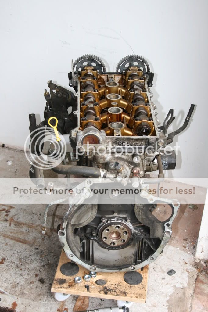

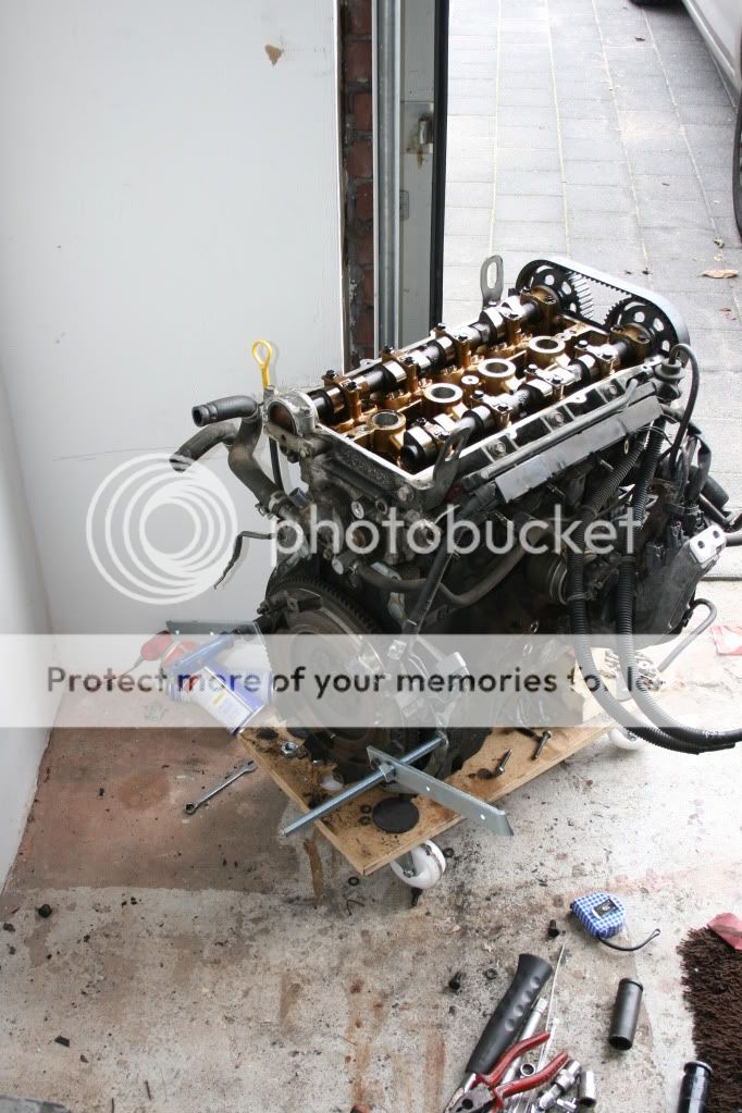

Vliegwiel is er ook af (nu kan het blok op zijn steun gemaakt worden)

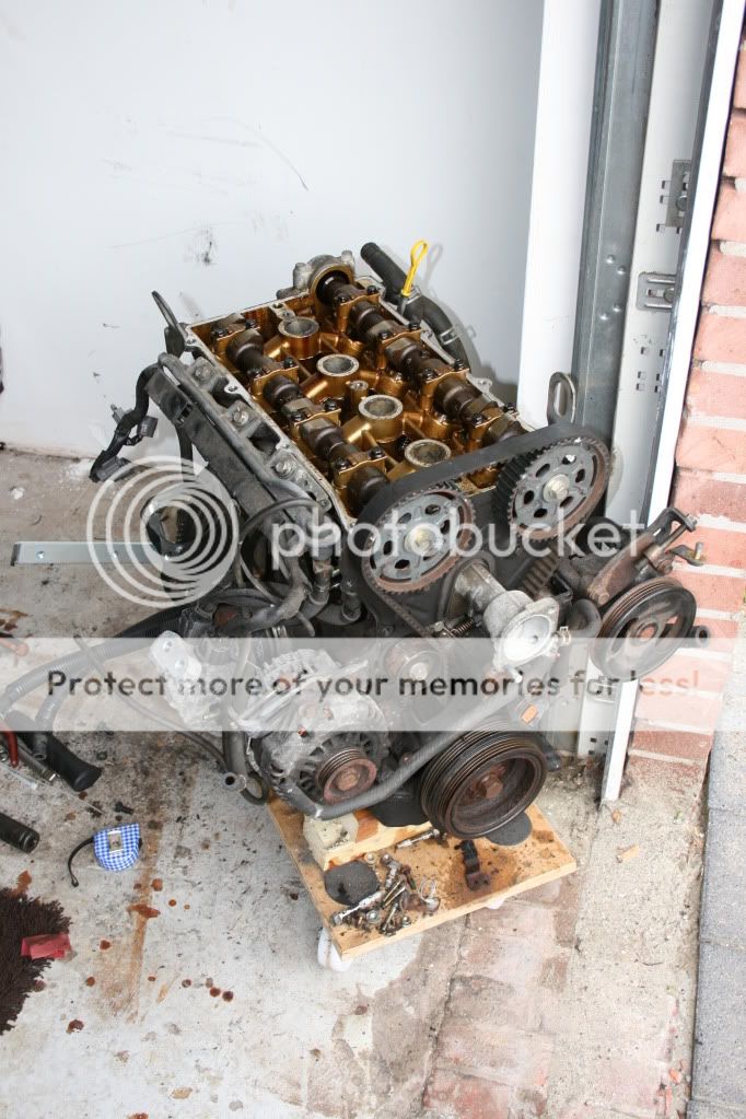

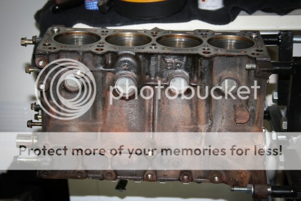

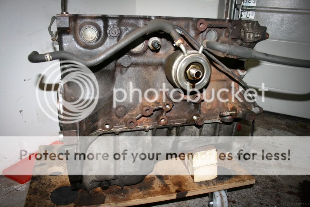

En nu weer een stapje verder:

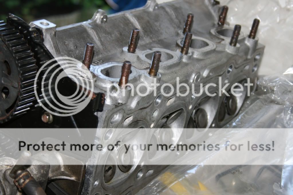

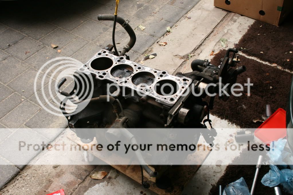

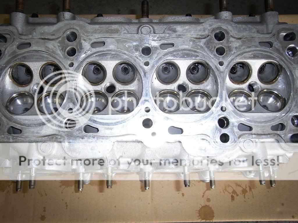

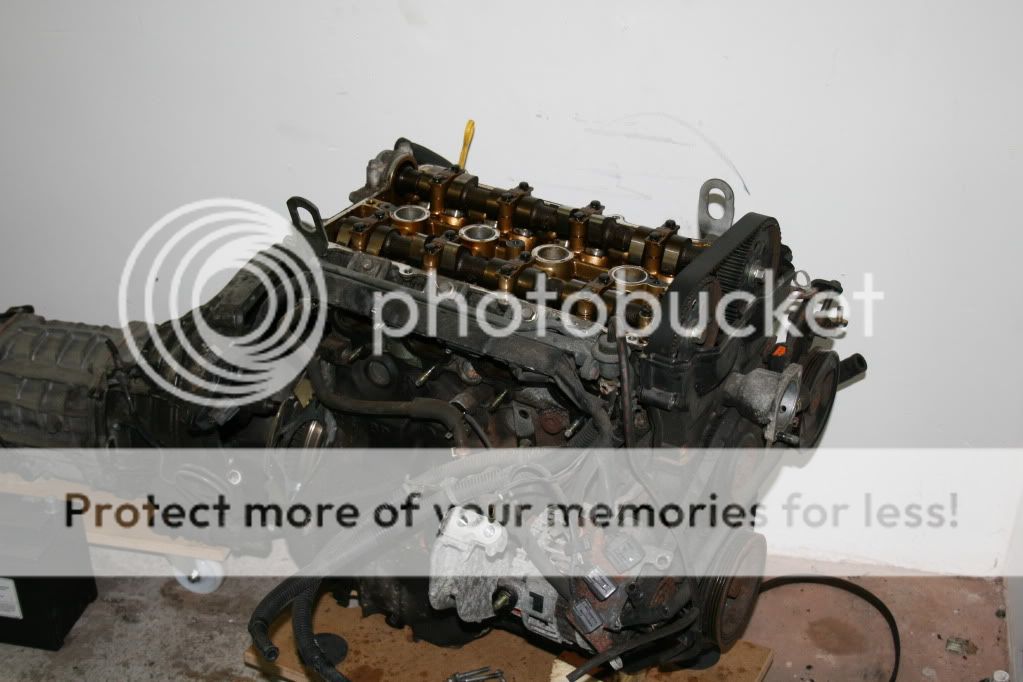

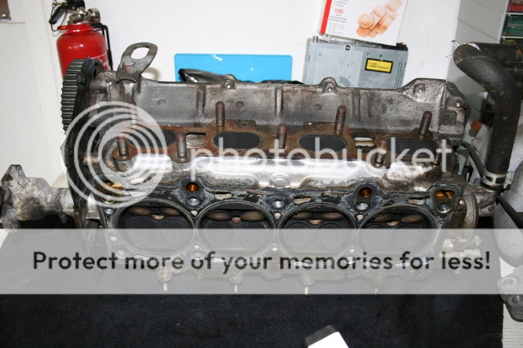

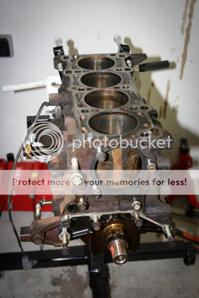

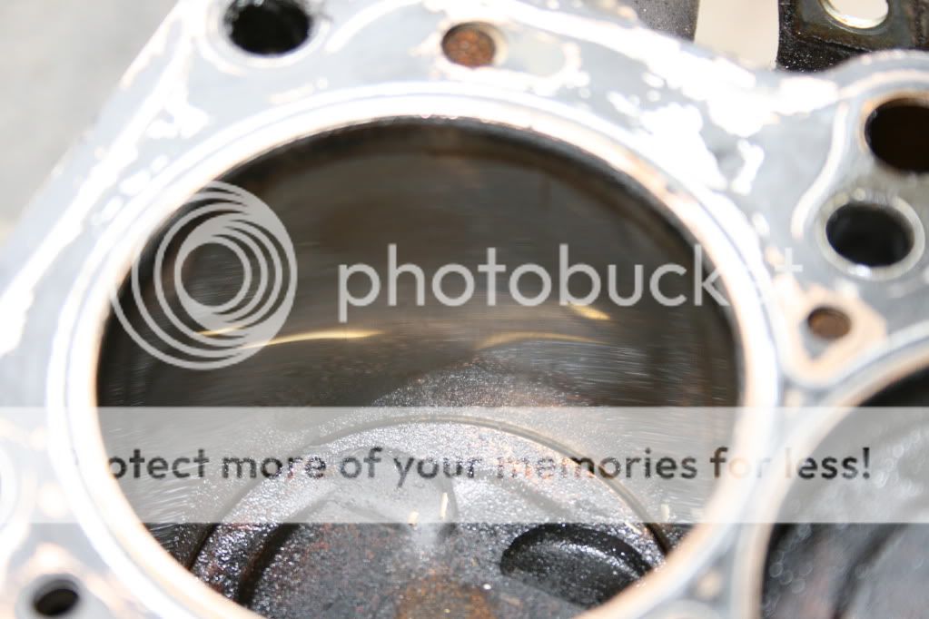

En toen zijn kopje eraf gehaald:

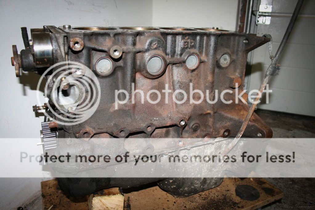

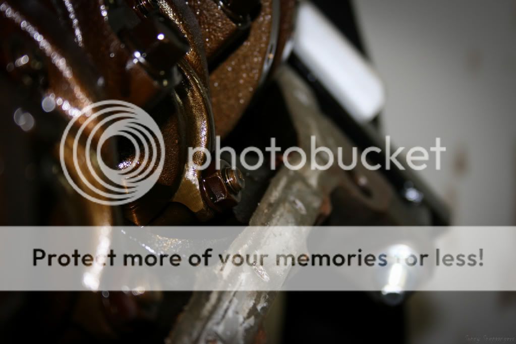

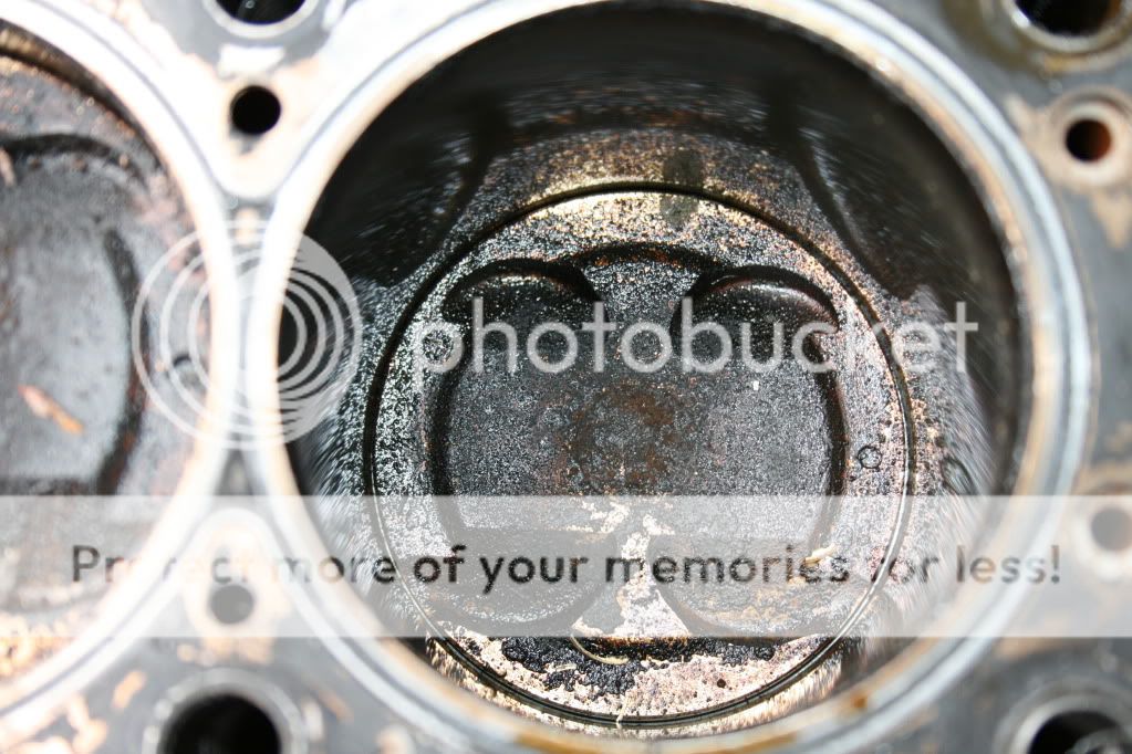

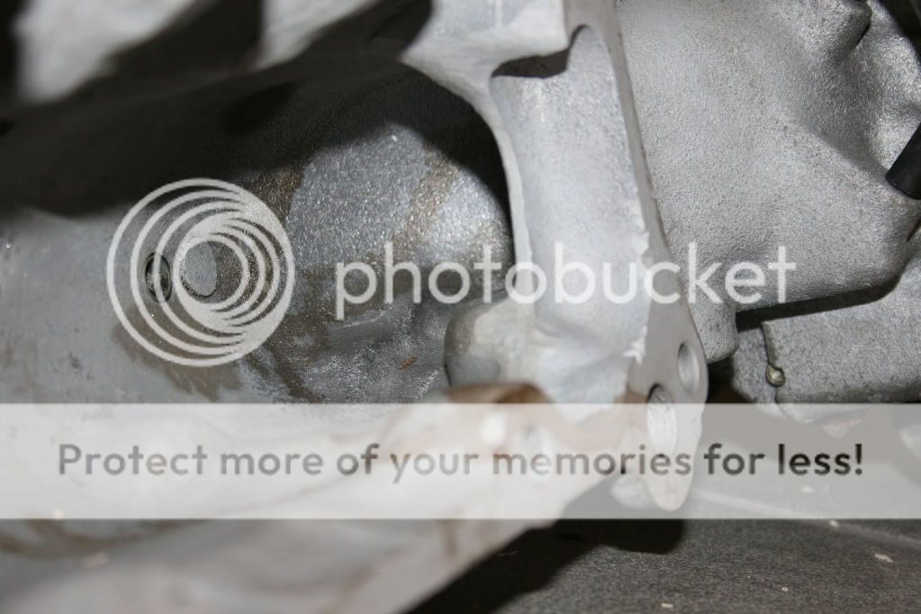

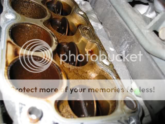

Cilinderwanden zien er nog netjes uit geen groeven of wat dan ook:
Wel wat derrie helaas dus dat wordt schoonmaken:

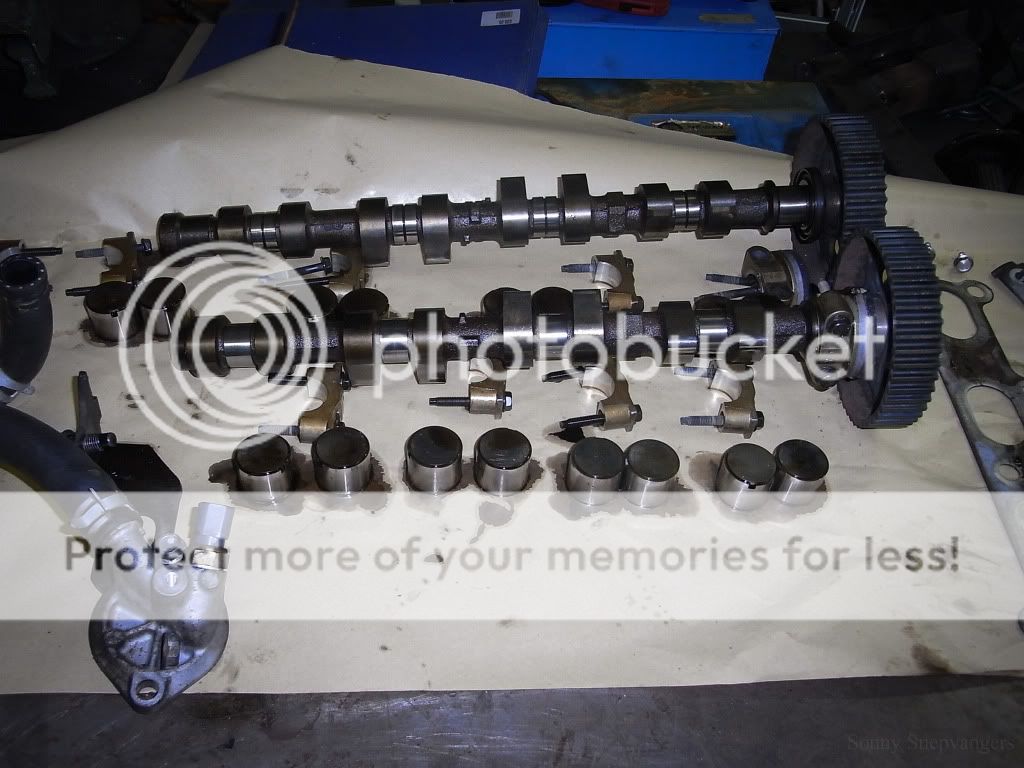

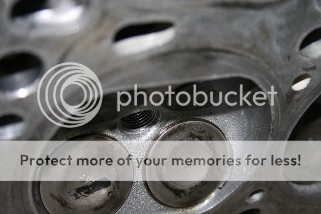

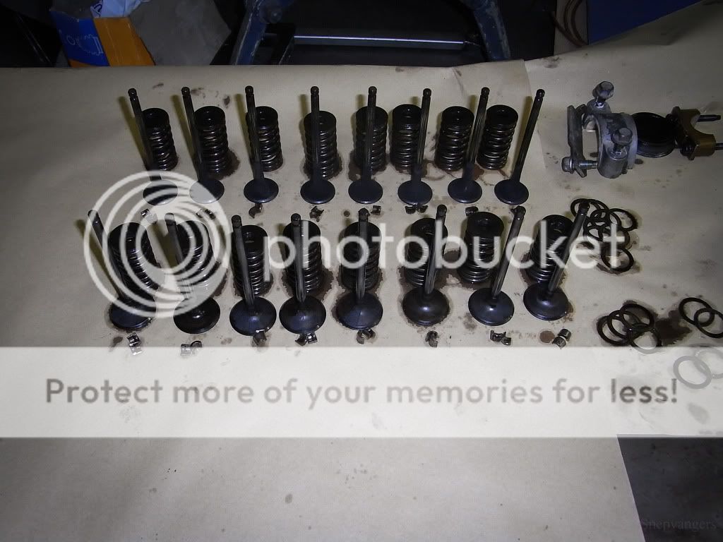

Hier nog een foto van de klepjes die er ook nog wel redelijk uitzien.
De planning is dat de kop inlaat en uitlaatspruitstuk 16 aug naar de ringsleutel gaan daar worden ze geflowd door grote vriend henk.

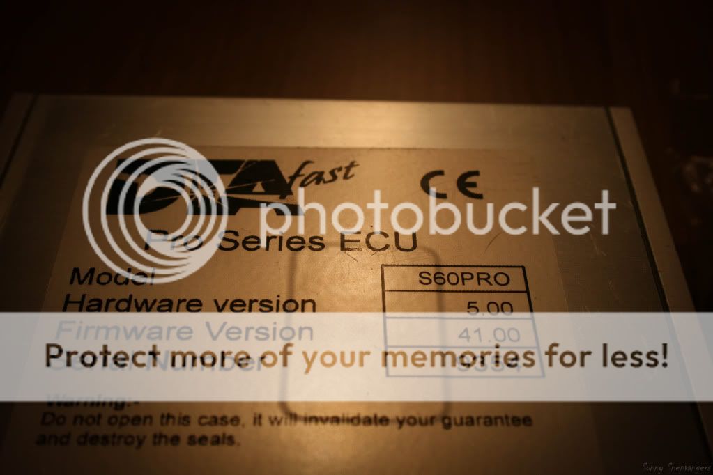

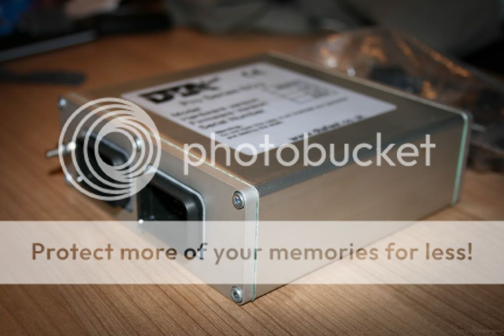

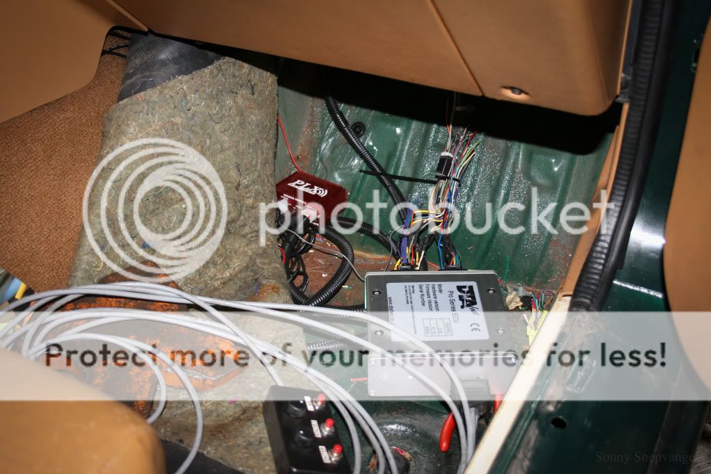

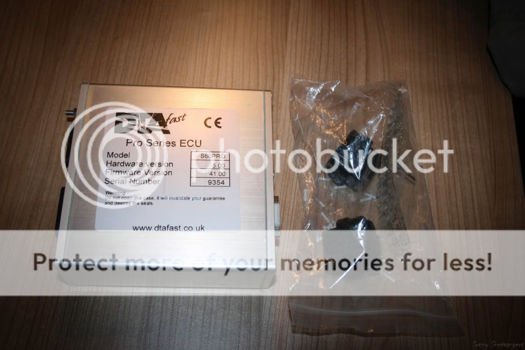

Hierbij nog een update (Standalone van DTA)
Vandaag weer even 1,5 uur gebeund. met het volgende resultaat

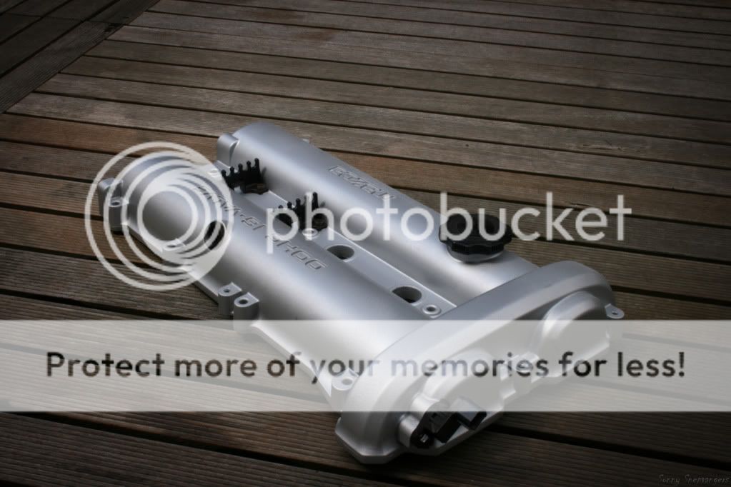

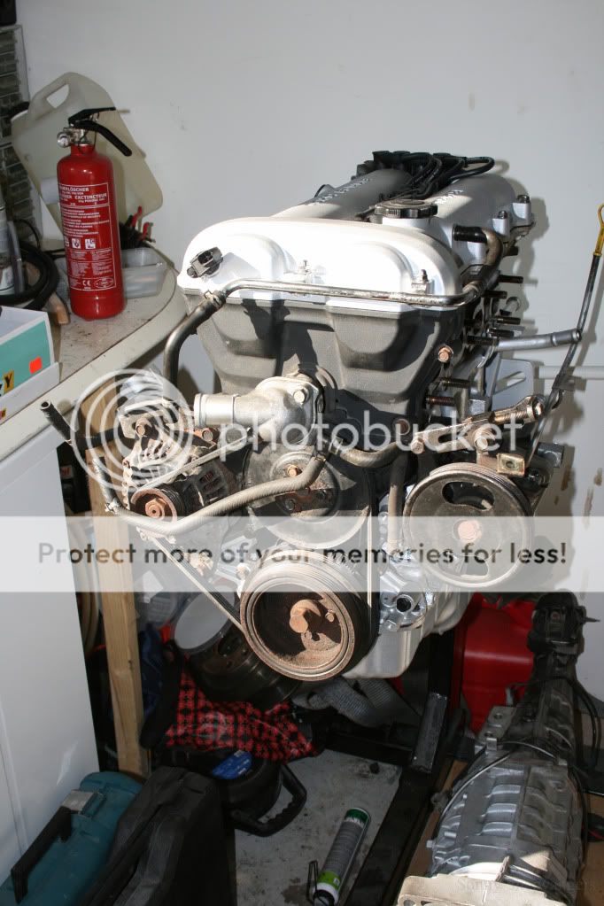

Kleppendeksel is af alle beugeltjes en sensors terug.
Verder het blok met action remreiniger schoon gemaakt.
Kant die nog niet gedaan is:
Kant die snel even gedaan is:

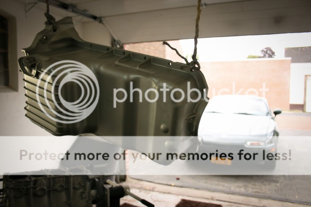

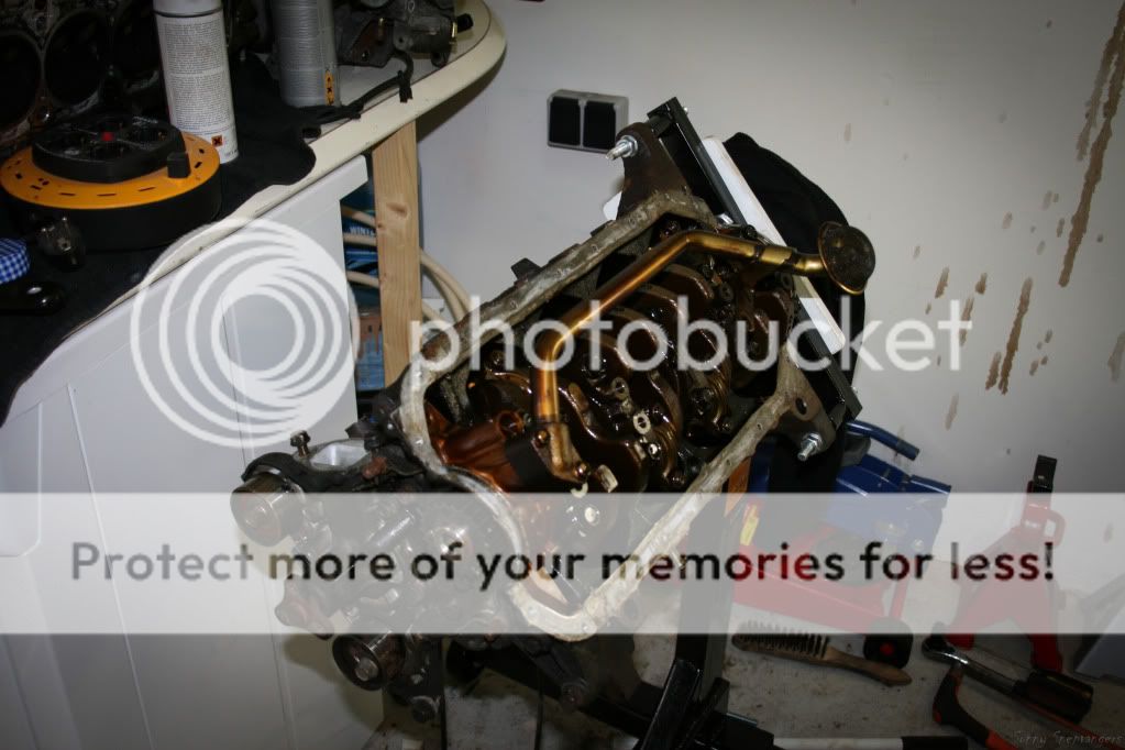

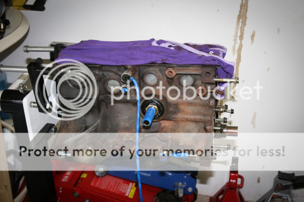

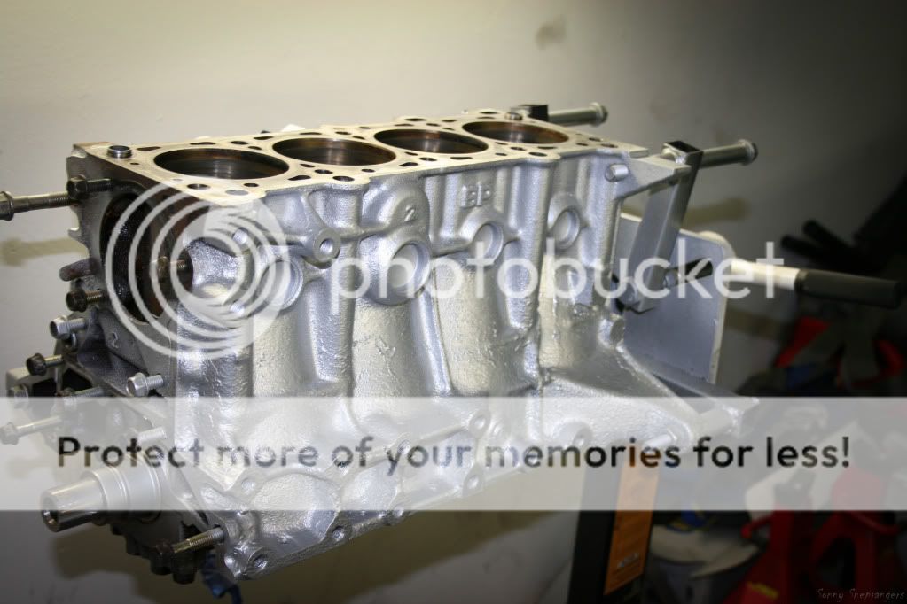

Zo deze ochtend flink aan de slag gegaan: Eerst carterpan verwijderd en de troep eruit gehaald. Gelukkig viel het mee kwa rommel dat erin zat alleen de vloeibare pakking was redelijk wat werk om dit netjes weg te halen.

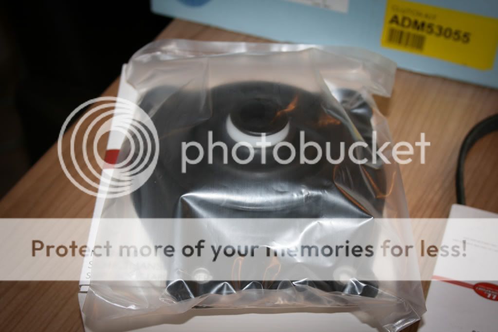

Daarna waterpomp en oliepomp verwijderd en het blok schoongemaakt:
Wat kleine dingetjes afgeplakt:
Zo en een ander kleurtje:

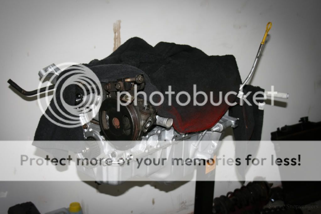

Zo gister nog wat kleine dingen gedaan.

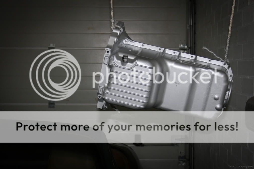

Caterpan terug gezet, oliepomp ook natuurlijk:
Verder nieuw krukaspakking gestoken:

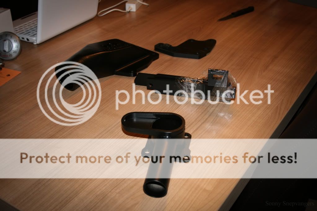

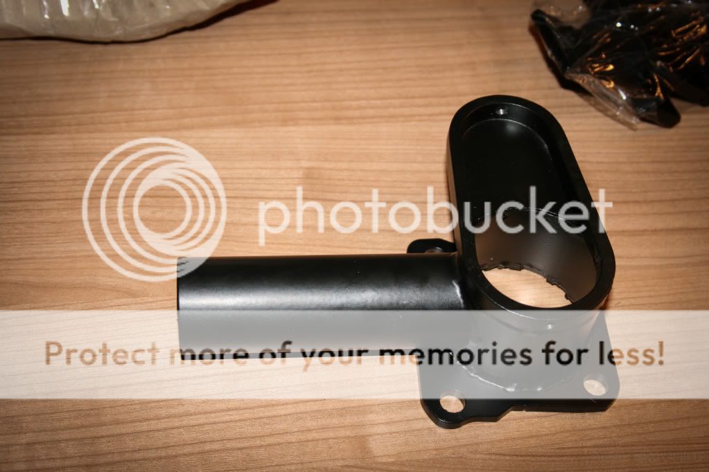

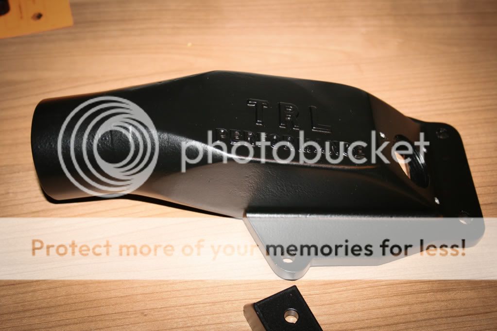

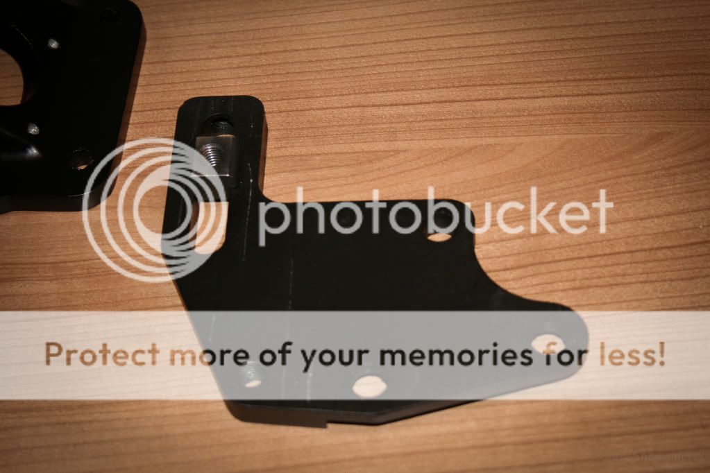

Beugel voor inlaat netjes gemaakt:

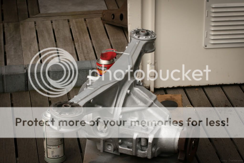

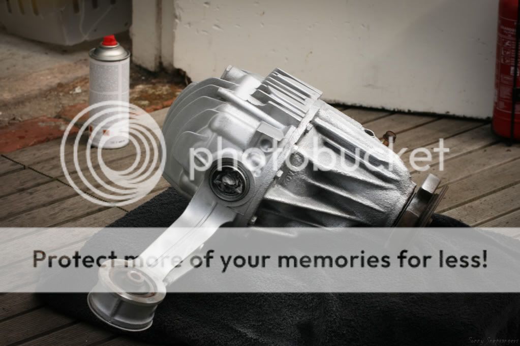

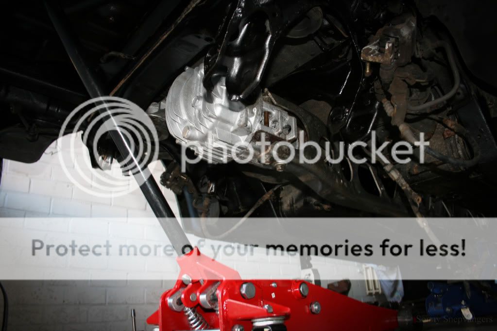

Diff gespoten moet nog 1 keer maar ziet er beter uit dan dat geroeste ding :P

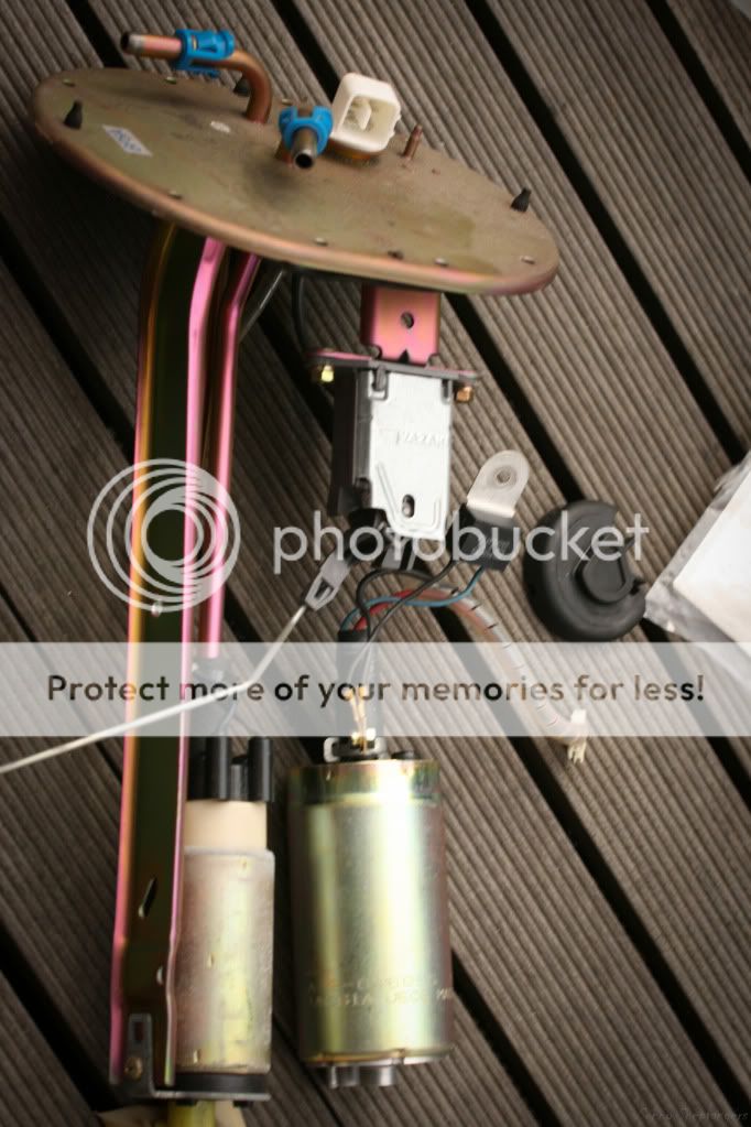

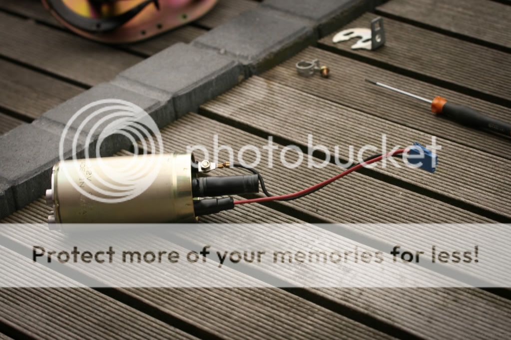

En ook gelijk de nieuwe brandstof pomp netjes gemaakt en vervangen voor de veel kleinere mx5 pomp zie foto's
(Foto van het het eindresultaat moet ik nog even maken deze week)

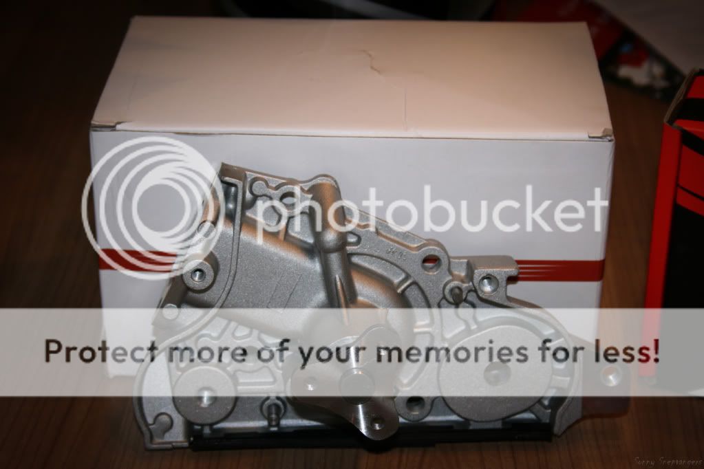

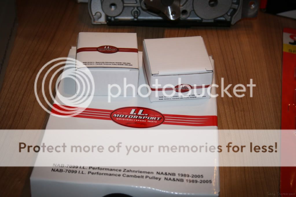

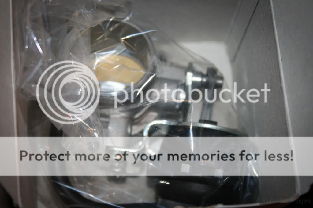

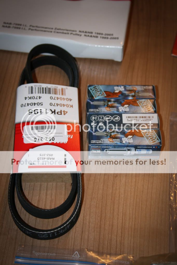

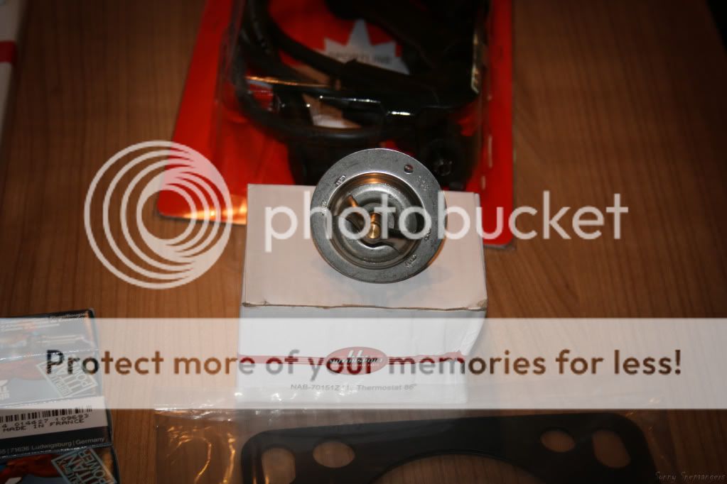

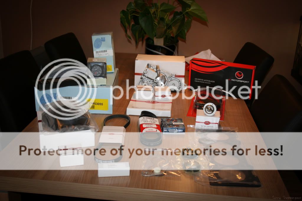

Zo vandaag even naar IL motorsport in duitsland gereden en daar wat spul ingeslagen :D. Omdat foto's meer zeggen dan vooral veel leuker zijn :D
* Koppelingset (Drukgroep, druklager en koppelingsplaat)
* Waterpomp
* Benzinefilter
* Bougies
* Bougiekabels 8mm
* Turbodruk meter
* V-Snaar voor dynamo
* V-snaar voor supercharger
* Distruset

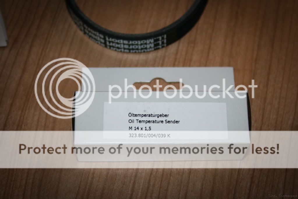

* Olietemperatuur meter
* Keeringen diff
* Koppakking
* Thermostaat
* Motorsteunen van IL motorsport
* Schakel meganisme rubbers

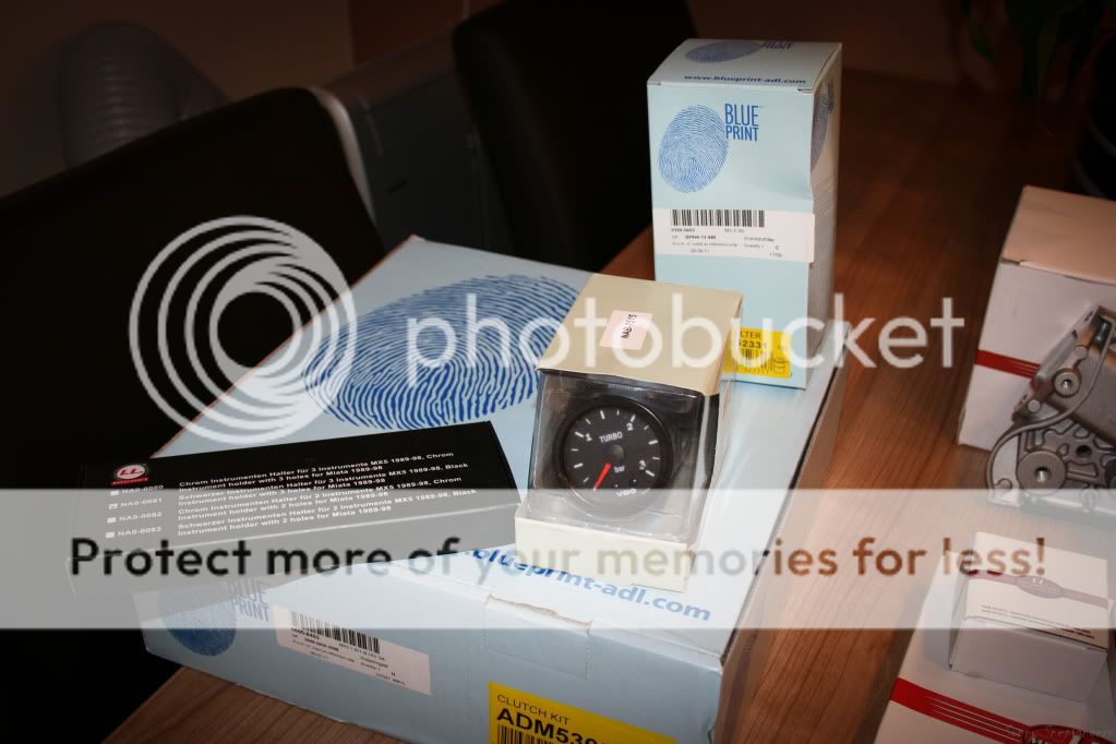

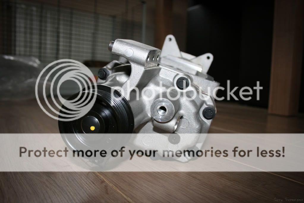

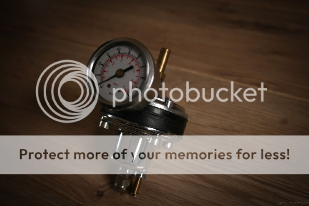

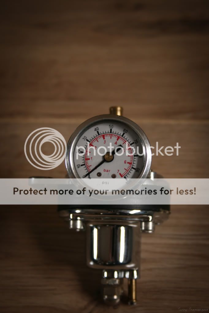

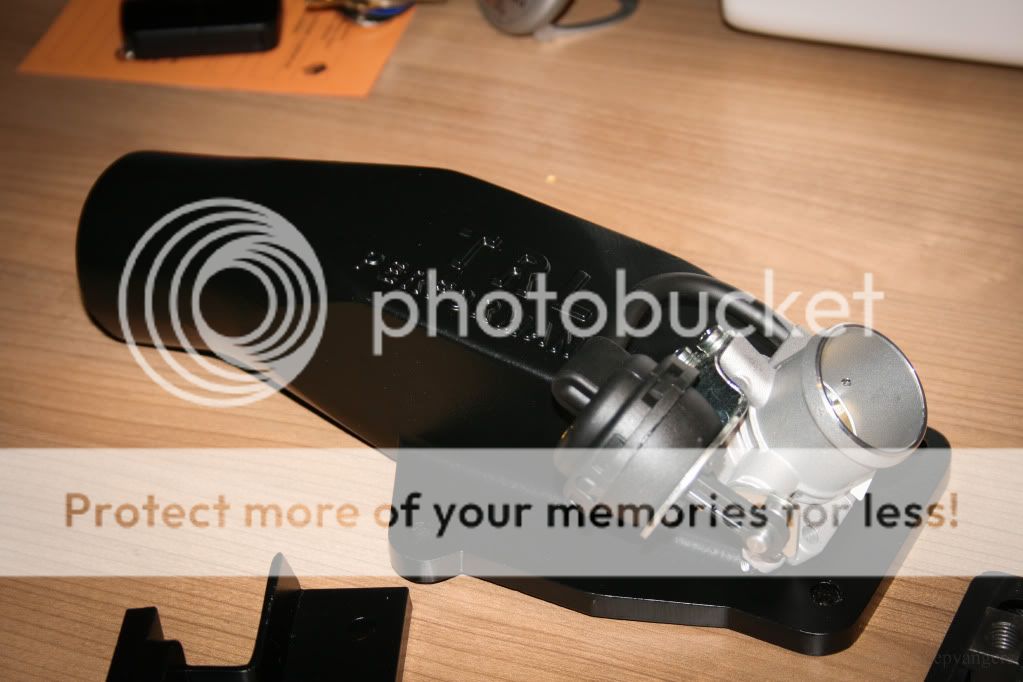

Zo vandaag weer een onderdeeltje binnen gekomen. Instelbare druk regelaar tot 8 bar dus dat zal wel genoeg zijn. En deze keer met een metertje :D
September 2011

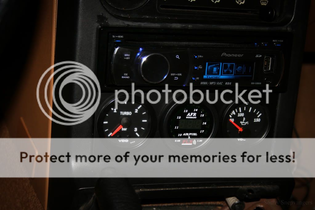

Zo goodies binnen en lekker an de beun geweest tenminste klein dingetje gedaan

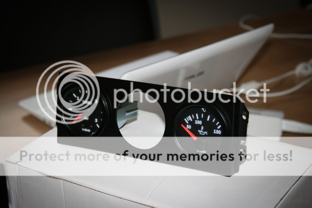

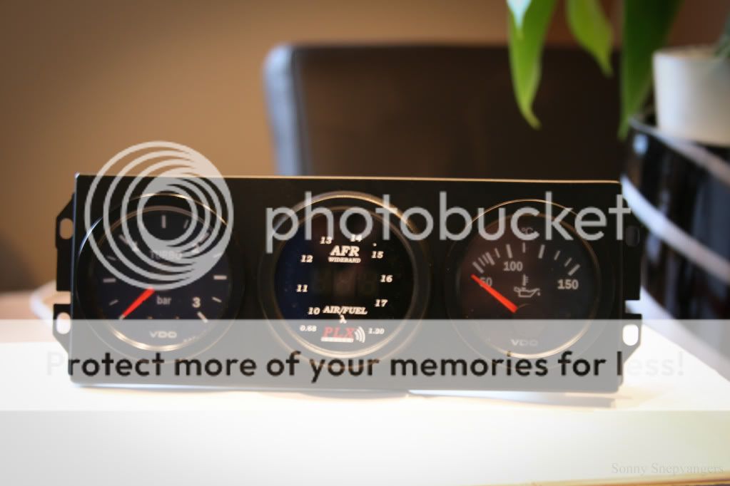

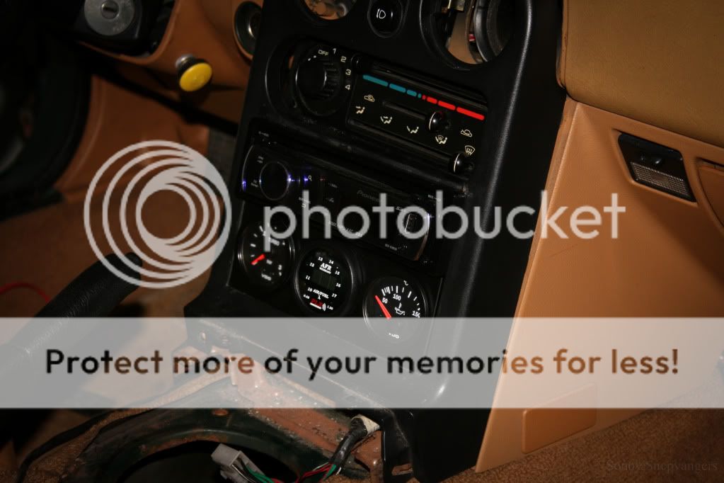

Olietemperatuur en turbodruk meter van vdo lekker standaard.

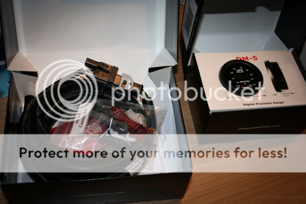

Daarna moest ik nog een AFR meter hebben maar wel 1tje die ik ook direct op mijn DTA kon aansluiten en het liefst 1tje die ook offiiceel ondersteund wordt door DTA
Toen kwam ik deze tegen op marktplaats, dus de meter, computertje om aan de DTA te koppelen en de wideband allemaal netjes nieuw in doos :D
Totaal plaatje ziet er straks zo uit :D

En het blokje wat staat te wachten op de cilinderkop
Nu is het wachten tot de cilinderkop klaar is en totdat ik nog wat rommel binnen krijg.

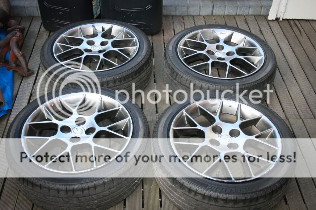

Vandaag nog even wat tussendoor gekocht :D

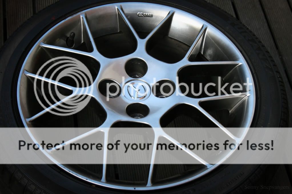

De velgen waren te goedkoop om te laten liggen ze hebben wel wat stoeprandschade de 1 meer dan de ander en de banden zijn ook niet zo goed meer maar toch dat komt wel.
Hierbij:

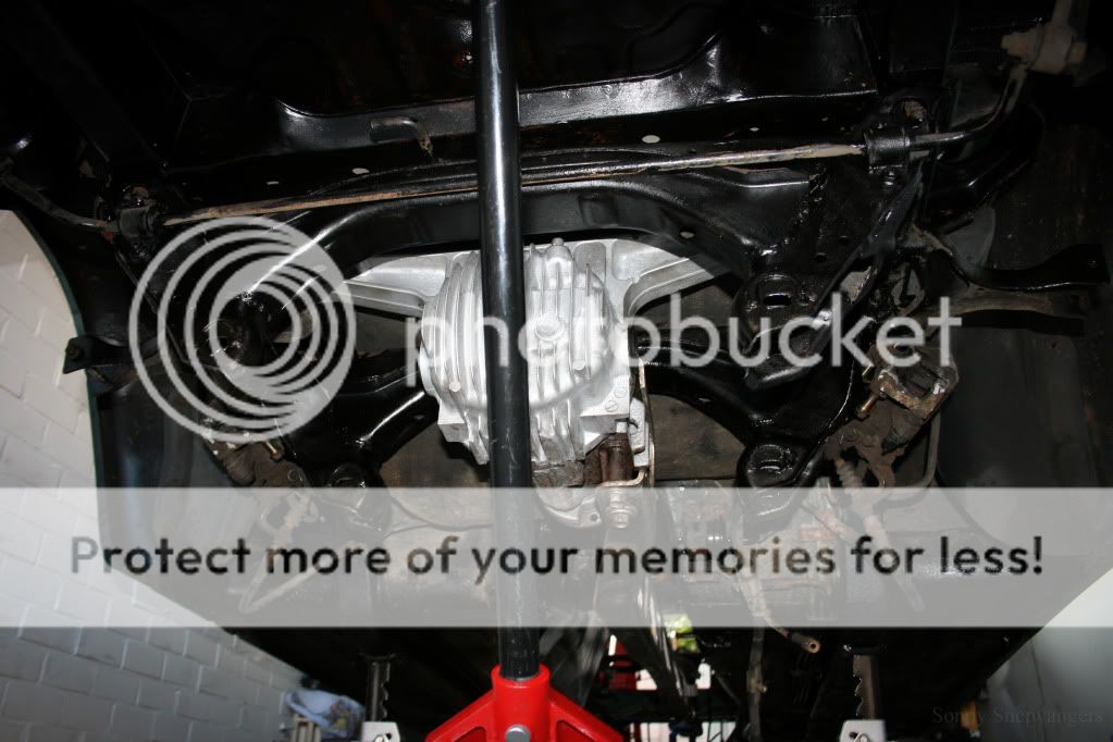

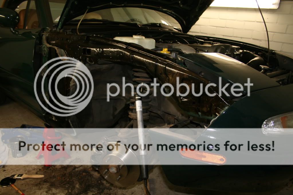

1 maal onderkant in de tectyll:
1 maal nieuw diff geplaatst :D

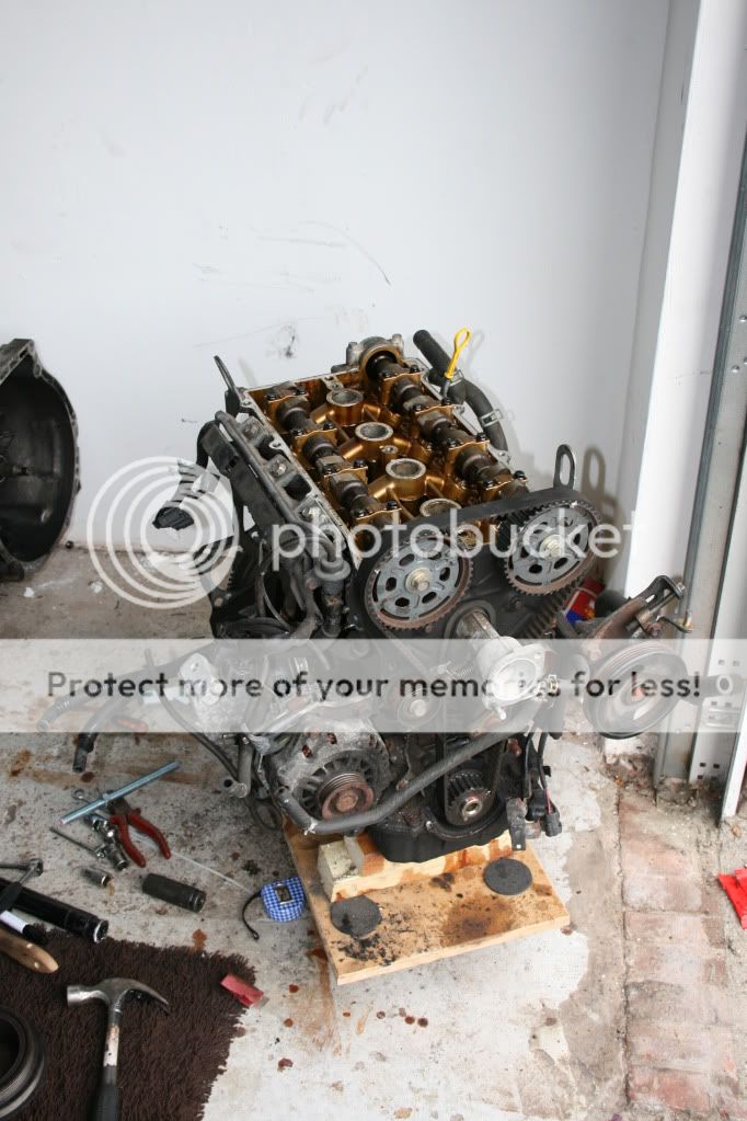

Zo update dag:

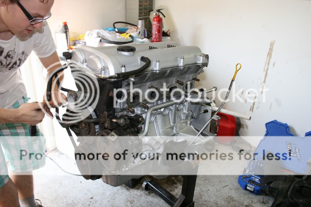

Vandaag dagje met willem gebeund en dit is het resultaat.

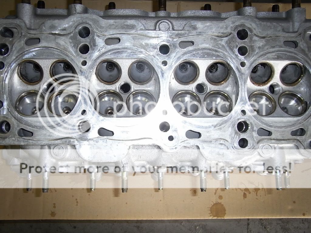

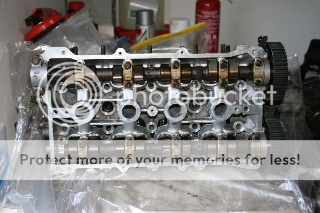

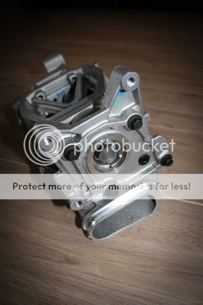

* Cilinderkop gereviseerd door henk en gemonteerd
* Inlaat geflowd door henk
* Distruset gemonteerd
* Thermostaat erop gezet
* Dynamo gemonteerd
* Multiriem erop
* Waterpomp erop
* Bougies erin
* Kleppendeksel erop
* Oliefilter erop
* Bobine gemonteerd
* Bougiekabels gemonteerd
En natuurlijk de foto's
Inlaat traject VICS verwijderd
Voor:
NA:
Inlaat geflowd
Voor:
Na:
Cilinderkop:
Voor:
Na:

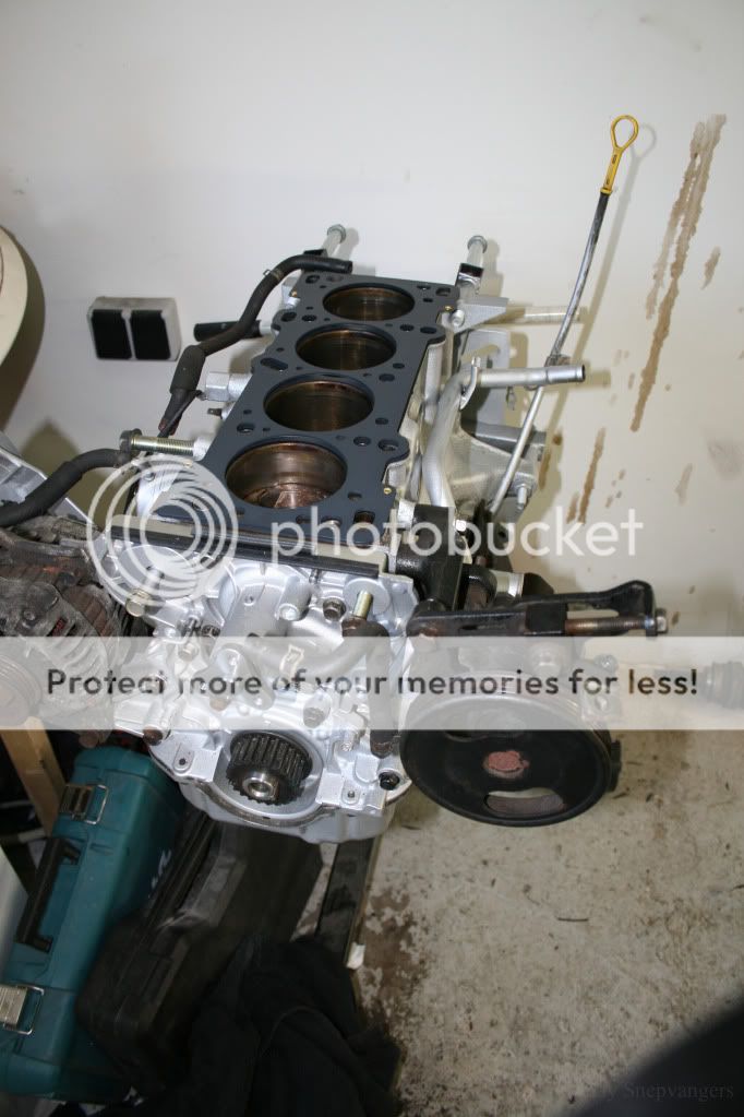

Koppakking erop gedaan:
Cilinderkopje erop:

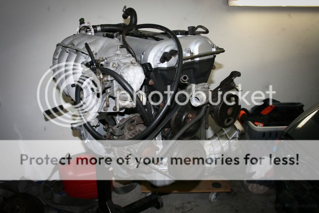

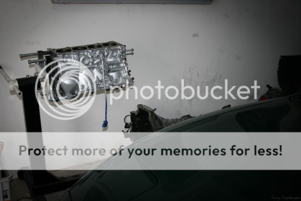

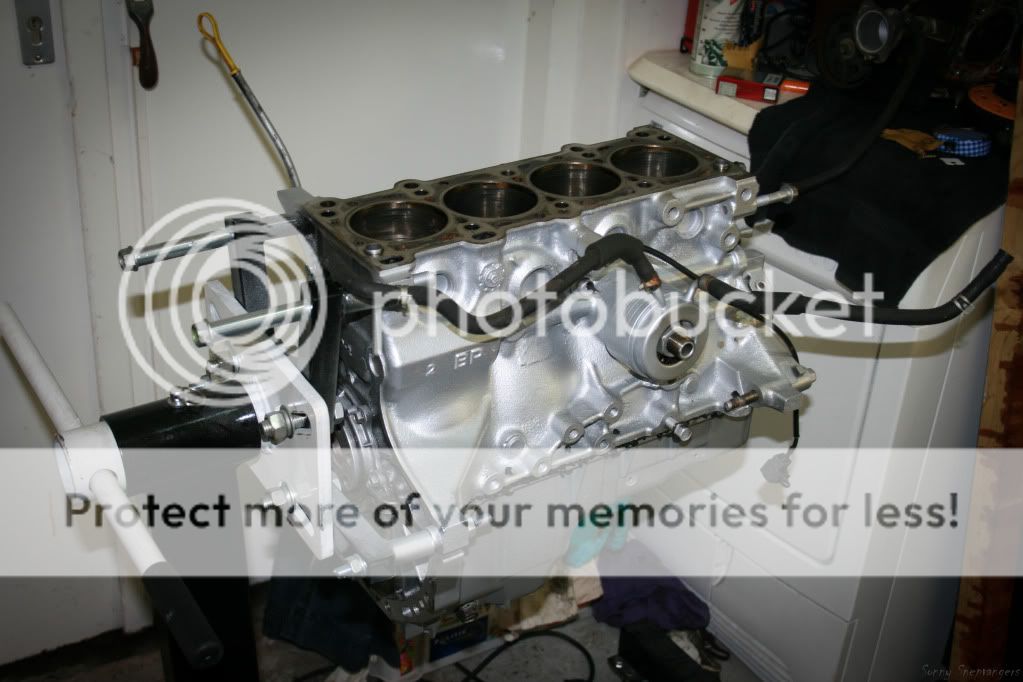

En zo staat het blokje er nu bij:
Zo we gaan weer rustig verder.

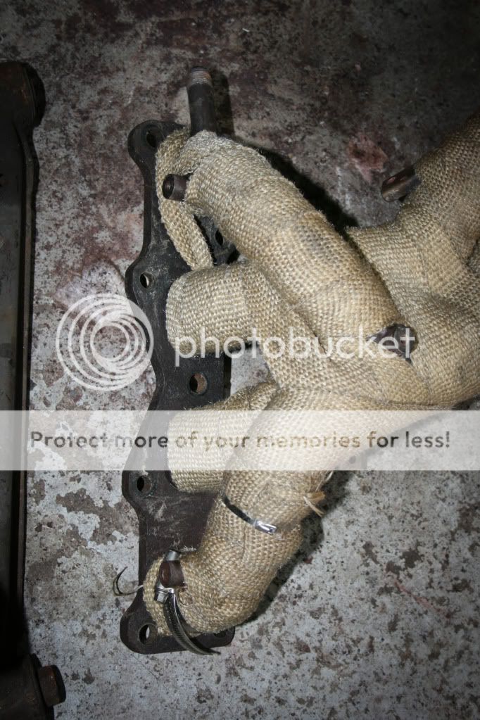

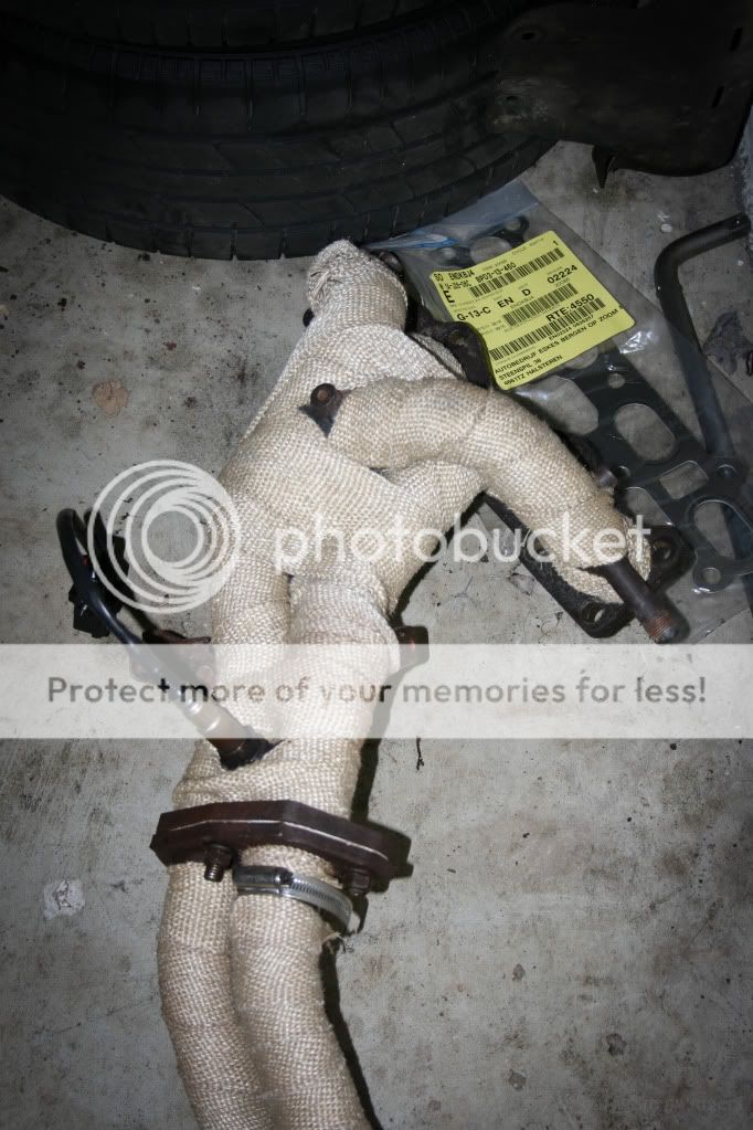

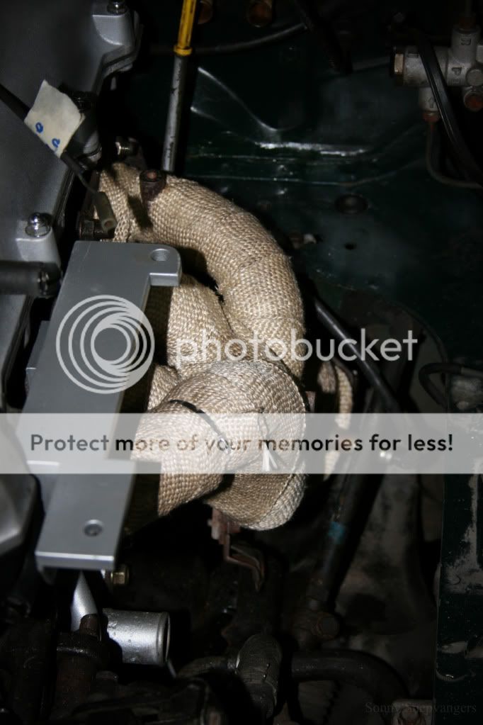

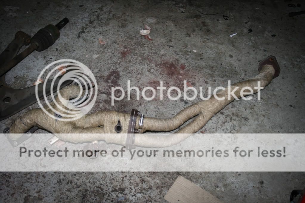

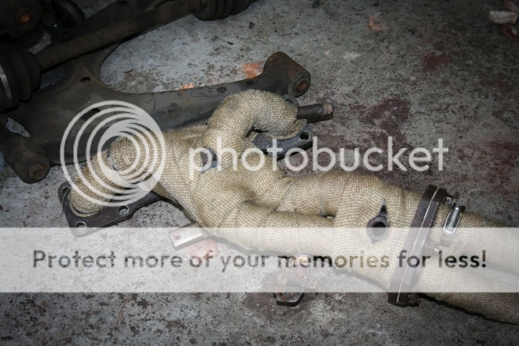

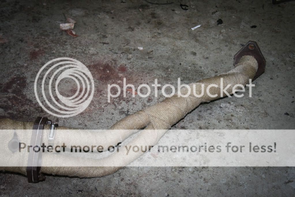

Vandaag spruitstuk terug in elkaar gemonteerd en gelijk netjes ingepakt.

1x High End !! bypass valve mini cooper S :D

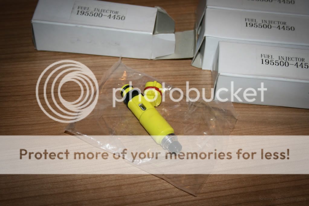

4x RX8 450CC injector :D

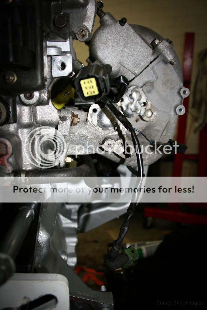

Zo vandaag weer aan de slag geweest.
1x Injector rail van de 1.8 NB
1x Bedrading injectoren 1.6 NA
4x RX-8 injectoren
Zo dat ziet er goed uit :D

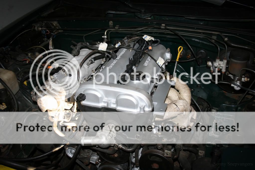

Wideband nog even in spruitstuk gedraaid

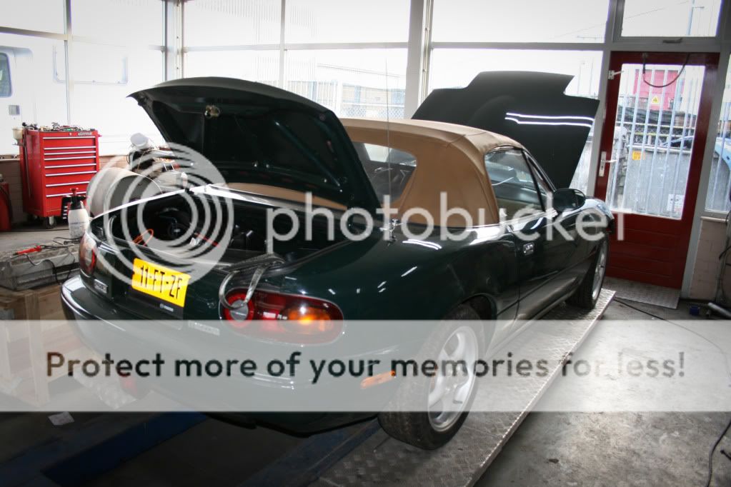

De miata heeft zijn ogen opengedaan voor het nieuwe blok
Zo dat was het wel nu moeten we nog verder gaan.......

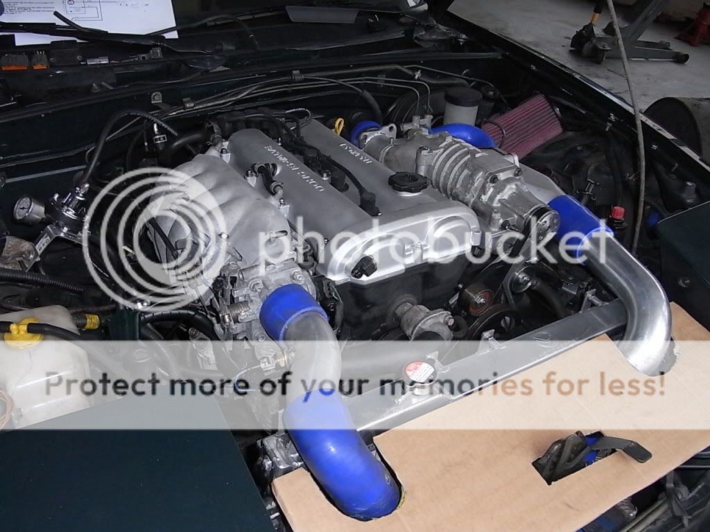

Zo vandaag een uurtje over dus weer wat gedaan.
Eerst het blok los gekoppeld van de takel
Spruistuk gemonteerd en de wideband erin gezet en aangesloten
Verder nog beugel even gepast en dit past gelukkig, verder ook nog even dynamo aangesloten en startmotor. Vervolgens nog even tijd gehad om de drukmeter slang aan te sluiten.

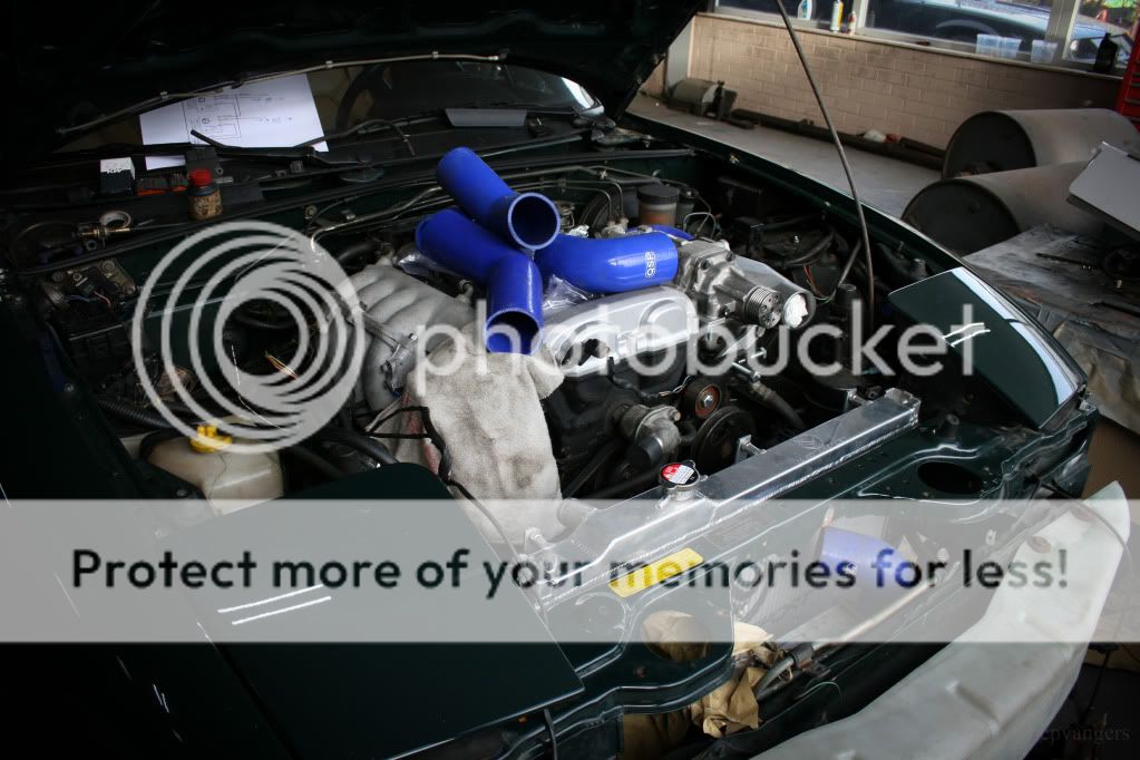

maar wat ik niet snap, volgens mij zie ik diverse goodie's voor een turbo maar geen uitlaatspruitstuk waar een turbo op past ??

@ Martijn: ik ben geen kenner maar volgens mij wordt er een compressor geplaatst en geen turbo.

dat kan natuurlijk ook :oops: volgens mij zie ik de montageplaat al zitten :whistle:

@ Martijn, volgens mij geen turbo maar een supercharger. Wordt met een riem aangedreven, daarom zie je geen aanpassing aan het spruitstuk.

Bericht door Sonny Snepvangers » 29 feb 2012, 13:47
Even een update hier.
18 Dec is hij vertrokken naar het bedrijf waar de laadste loodjes gedan worden, oa het afstellen.
1 van de dingen die erop moest :P
Afbeelding[/
1 maand later, ben ik even op en neer gereden om wat velgen te wisselen en te kijken hoe het met project stond:
Zo na 400 km weer thuis een dagje weg om even te kijken bij het project en een paar wielen te wisselen.
Op locatie aangekomen en direct even een praatje gemaakt het project gaat de goede kant op. Electronica is bijna alles aangesloten, en er nu een begon gemaakt met de intercooler wat ook al aardige stappen heeft gemaakt.
Verder nog wat gepraat over de 2e gasklep en besloten deze NIET te gaan gebruiken.
* De bypass valve zal door de DTA (Standalone) worden aangestuurd dit heeft als voordeel dat de DTA weet wat de stand van deze klep is en hierop ander functies kan aansturen
* Blow-off valve er zal een blow off valve komen voor de gasklep, deze zal open gaan op het moment dat de druk te hoog wordt en schade toe kan brengen aan de gasklep
* Temperatuur sensor is geplaatst voor het aansturen van de meter in het dashbord

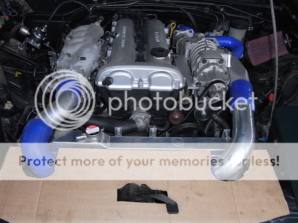

Verder niet zo heel veel dingen die direct te zien zijn. Gezien de electronica is aangesloten en de intercooler binnen kort ook op zijn plaatst zit kan het afstellen gaan beginnen. Aan de DTA is al een afstelkast gekoppeld waardoor het afstellen zeer nakeuring kan gaan gebeuren.
Hierbij nog wat foto's
DTA S60 PRO (bijna helemaal aangesloten)
Motorruimte (tijdens werkzaamheden :P)
Overzicht foto's
2 Weken later B)
Intercooler zit op zijn plek :D

Vermogen is altijd lastig vind ik het standaard 1.6 blok wat ik had is er natuurlijk niet meer, deze had 102 wiel pk helemaal origineel
Nu is er een 1.8 van 10 jaar jonger ingekomen deze heeft standaard 140 pk en als ik dan kijk naar de upgrades:
* Kop revisie gedaan
* Inlaat en kop geflowd
* 450cc RX-8 Injectoren
* De-cat uitlaat systeem
* Supercharger (M45)
* Kleinere pulley (15%)
* DTA S60 standalone
Dus ja 180 ? 200? 220? ik weet het echt niet we gaan het zien want hij wordt deze week nog afgesteld hoorde ik.
