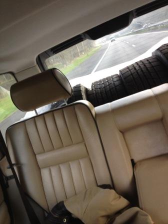

Even oud draadje uit de doos vissen, net een setje 18"dunlop regenbanden van Jaap Kielman gekocht en door een iemand die in de buurt was laten meenemen,(scheelde een ritje) maar goed er zitten al wat droogde scheurtjes in en er missen twee happen waar je canvas ziet (ongeveer zo groot als een 50 eurocent stuk op een van de randen)
Jaap gebeld die zegt dat het normaal is bij regenbanden.. Ik twijfel of ik ze zelf gelijk had meegenomen. maar goed Jaap Zit erop dus die moet het wel weten zou je zeggen. Wat vinden jullie?

Ik heb de dunlops nog nooit zo kapot gereden, lijkt me niet normaal.

zie foto lijkt mij niet helemaal zoals het hoort

Jaap nog een keer gebeld kan ze ruilen hij zegt geen probleem om op te rijden .. maar goed ... Wel top service dus

Uiteindelijk komen ze er zo uit te zien ja, maar die zijn dus gewoon versleten/klaar/op.Frank280zx schreef: zie foto lijkt mij niet helemaal zoals het hoort

Net bij Jaap Kielman geweest hij deed niet moeilijk en ruilde ze gelijk, gaf aan dat hij ze idd niet goed had bekeken! nu een heel knap setje michelins!

Canvas zichtbaar = afval
Gelukkig is het netjes opgelost!
