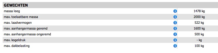

Zit een beetje met het maximaal te trekken gewicht te stoeien:
Was aan het mailen met Brian James Trailers UK wat hun lichtste trailer is, die 1380 kan laden.
Krijg ik een leuk antwoord terug over het begrip "kerb weight". Dit zou betekenen dat je een deel van je "Max. Laadvermogen" IN de auto, mag verplaatsen naar "Max. aanhangermassa geremd"
Voor mijn huidige volvo (V70R uit 1998) zou dat betekenen dat als je bijvoorbeeld 1 bestuurder hebt, (75 kg) en 1 set extra wielen (125 kg) Je dus aan "Kerb Weight" over zou houden 322 kg. Tel dit op bij je Max. aanhangermassa geremd" en je komt op 1922 kg (see attached specs van mijn Volvo)
En dan zijn er ineens toch wat mogenlijkheden (hun trailers wegen ongeveer 500 kg) en kan ik mijn eigen auto gewoon houden of in het uiterste geval overstappen naar een auto die 1800 mag trekken.
Volgens Brian James is dit niet alleen fysica, maar is dit volkomen legaal (voor de verzekering)
Weet iemand hier het fijne van voor ik de RDW of mijn verzekering ga bellen
Thanks
Thanks

Volgens mij mag dat gewoon niet, wat wel mag is het teveel op de aanhanger naar de auto verplaatsen.

Geloof er helemaal niks van dat zoiets mag in Nederland. Dan nog moet je je inderdaad afvragen of je zoiets wel wil.... Hoe zwaarder hetgeen ervoor staat, des te fijner en veiliger rijdt het.
Reed voorheen met een iets minder dan 1700 kg wegende 530d met daarachter mijn ambulance met daarop mijn 205-racer. Hetgeen erachter hangt was "slechts" 1500 kg. Rij nu ruim een half jaar met een X5 3.0d van bijna 2.100 kg en het rijdt vele malen fijner en stabieler dan met de 530d ervoor.

Tja. Een snelle blik op de website van BJ leert dat ze het dan hebben over een niet-kantelbare A-series 2-tonner. Met alle truukjes in het boek krijg je daar misschien met veel moeite je GT3 op. Zonder voorlip en met krassen op je dorpel. Verder vind ik het vooral een gebruiks-onvriendelijk antiek stalen kreng maar dat is mijn mening.
De lichtste starre autoambulance die ik ken is een duitse Kufer van Alu, maar daar krijg je ook je GT3 niet op. Die wegen sub-380 kg, en als ik een e30 te versjouwen had was dat m'n keuze. Simpel, degelijk en licht.
De lichtste (en by far allerfijnste) kantelende autoambu die ik ken is van Fitzel, de 2-tons variant weegt 460kg. Alleen kost nieuw net zoiets als de genoemde XC90..... Zeg maar Brian James x2, en mijns inziens elke piek waard.
Vwb je theorie: gelul. Dat mag absoluut niet, en is zelfs het laatste wat je wilt. Je maakt je combi extreem instabiel daarmee. Lees anders ff op http://www.caravantrekker.nl" onclick="window.open(this.href);return false;" onclick="window.open(this.href);return false;" onclick="window.open(this.href);return false; , het is vloeken in de kerk maar over trekcombi's weten die gasten heel veel.
XC90: Je kan er mee trekken, maar slecht met T6. Die 4-bak automaat heeft belachelijke verhoudingen, waardoor je in een beetje heuvelachtig gebied continu in 2 zit omdat je kar door 3 heen drukt bergaf. Tussengas zit er niet in geprogrammeerd dus je sloopt die bak echt. Verder vind ik de achterwielophanging te week, maar dat is bij heel veel SUV's. I.i.g. bij RangeRover SC en huidige M-B GL350CDI, die luchtveringen pompen de boel wel omhoog maar de dempers zijn me te zacht. GrandCherokee is helemaal kansloos, daar gaat de Panhardstang de koets zijwaarts bewegen met inveren en dat neemt je kar over. De "stugge" SUV's met kortere overhang doen het wat beter, X5 en ML. Maar ik vind een SUV als trekker niet zaligmakend. Te zacht en veel te lange bakverhoudingen.
We (Reitse en ik) hebben de afgelopen weken met heel veel verschillende auto's lopen slepen omdat het toevallig zo uitkwam, maar er zaten een paar verassingen bij. Waar de SUV's door het ijs zakten deed een 7-serie het verbazend goed (lang leve EDC, tikkie stugger, klaar!), en Allroad met de dempers hard ook. Maar wat ons het meest verbaasde is dat qua rijeigenschappen onder lading de fijnste toch de Sprinter was. Veel te groot en lomp voor stad en tegenwoordig klotestoelen, maar wel stug-groot-zwaar-sterk en korte verzetten. En m'n Traficje verbaast ook, met een beetje lading weegt het 2500kg + 2t aanhanger en vrolijk 120km/h op CC.
VW T5 (muv automaat) gaat ook wel OK, had stugger mogen zijn. De combi van zacht onderstel + een beetje belading + kogeldruk en dan versnellen voelt niet zo fijn, ding gaat licht sturen of veert te ver uit. Zonder dubbelcabine gaat het beter, dan kun je de lading tenminste ver naar voren leggen.
Transit FWD is no-go, er zit ruimte in de achtertrein waardoor ze met gas-los achter gaan sturen met kar, en dat voelt heel spooky. Krijg je er niet uit met andere beladingswijze, heb echt alles geprobeerd.
M-B Vito RWD is SUPER met aanhanger. Echt SUPER. Heb liever een Vito 109cdi dan T5 174pk als ik er een auto mee naar de Ring moet trekken. Eigen gewicht van de Vito is wel wat laag, dus er moet een beetje ballast in, maar de rust in dat onderstel is super. Ik vind de sterkste 4-pitter de fijnste, de 6cyl 120cdi heeft standaard die !@#$%^&*()automaat erin zitten en die is antiek. Ondanks 400NM continu terugschakelen ongeacht hoe zacht je gasvoetje is. Bloedirritant!
