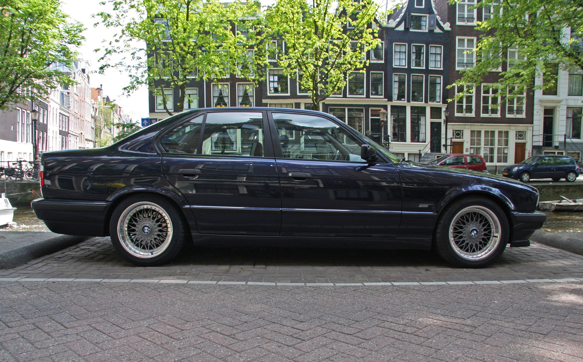

En natuurlijk een plaatje van m'n oude 540i
