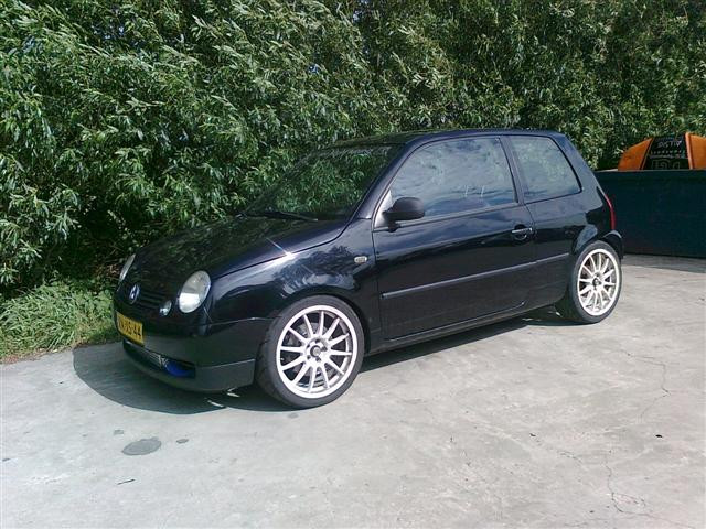

bij deze dan ff voorstellen.
Ik ben iwan, 24jaar, uit het noorden van het land.
mijn project auto is een lupo met een paar aanpassingen.
overmaat zuigers
geflowde kop
race nokkenas
grote verstuivers
gt2260V
dikke FMIC
2,5" uitlaat vanaf turbo met 1 demper (simons)
en nog de nodige versterkte lagertjes etc
sachs race koppeling
quaiffe sperdiff
5x100 met schijven rondom
billstein dempers
ERS veren 80kg voor/50kg achter (geloof ik)
alle rubbers vervangen voor zwarte powerflex
resultaat
270pk/480Nm (zonder een pluimpje roet)

Welkom, heel kicken zo'n krachtpatser in het vooronder van een lichtgewicht. Mijn dieseltje doet 280pk/550NM (330d). Maar weegt ook het dubbele zoniet meer dan dat in vergelijking met jou lupootje.
Wat voor sprinttijden zijn er mogelijk met deze combi. En ik neem aan dat je op slicks of semi slicks rijd op de vooras? En wat weegt dat nou?

de luup weegt 995kg, maar dit seizoen gaat er een beetje gewichtsbesparing plaatsvinden.
vorig seizoen 0-400m in 13.1 @ 178km/h
dit jaar is het doel <13sec.
afgelopen week is er een andere bak onder gekomen om dit haalbaar te maken.
ik rij nu nog op toyo t1-r, deze worden vervangen voor toyo r1-ren met evenementen op r888.

in 1e instantie is de auto gebouwd om te sprinten, maar heb me ingeschreven voor time attack 27maart op assen. het is net een skeltertje met een bult vermogen. ook nog redelijk stabiel, al wordt ramshoek wel spannend denk ik.

onderblok is van een 100pk tdi. maar dat is dus alleen het gietijzer, voor de rest is er niks meer origineel. origineel had de lupo een 1.7sdi met 64pk ofzo, een 1.9 tdi is nooit geleverd in de lupo. er moest ook redelijk wat aangepast worden, motorsteunen, aandrijfassen, koeling, ic-traject etc etc.
maar het mooie is dat het goed gebeurd is en dat het allemaal heel blijft.
toch kijken de mensen af en toe een beetje verbaasd, er staat nl nog steeds sdi achterop :lol:

het is niet gelukt om time attack te rijden. wel heb ik de 201m sprint gereden. het asfalt op assen is niet echt geschikt voor sprinten, ondanks dat de r888's op 1bar stonden had ik behoorlijke tractieproblemen.
heb uiteindelijk een 8.7xx gereden tegen 140km/h. 402m is een fijnere afstand voor de lupo, omdat hij in de 3e en 4e versnelling echt voordeel heeft van z'n vermogen.
